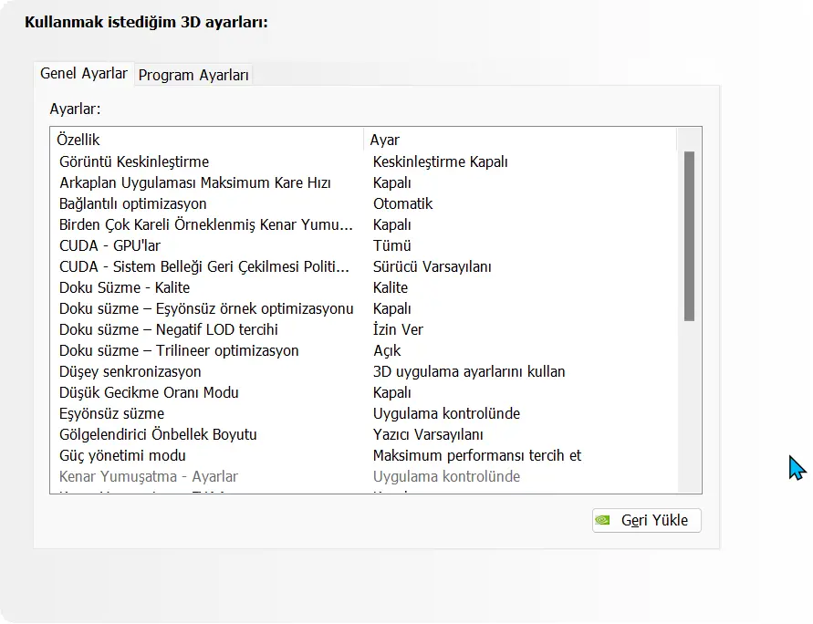

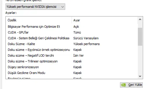

Varsayılan ayarlarda tabi kasma donma yaşarsınız. Muhtemelen ekran kartı güç yönetimi modu "optimum güç" ayarında. FPS ayarlarını yapın NVIDIA Denetim Masası'nın.
Ben her zaman Güç yönetim modunu Maksimum performans'a ayarlarım.
O zaman nasıl "NVIDIA'nın varsayılan ayarları" oluyor onu anlamadım. Normalde "Optimum Güç" seçeneği ile geliyor bütün kartlarda. Diğer şu ayarları falan da yaptınız mı?
Eki Görüntüle 72748
Sürücüyü kurduktan sonra ben kendim ayarlarımı yapıyorum hocam. Sürücüyü sıfırdan kurduğum için NVIDIA ayarlarıda sıfırladığı için varsayılan ayarlar ile geliyor dedim.
