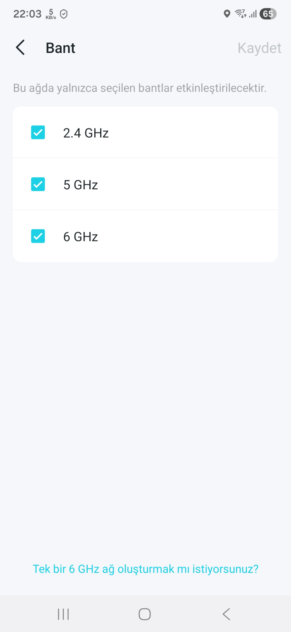

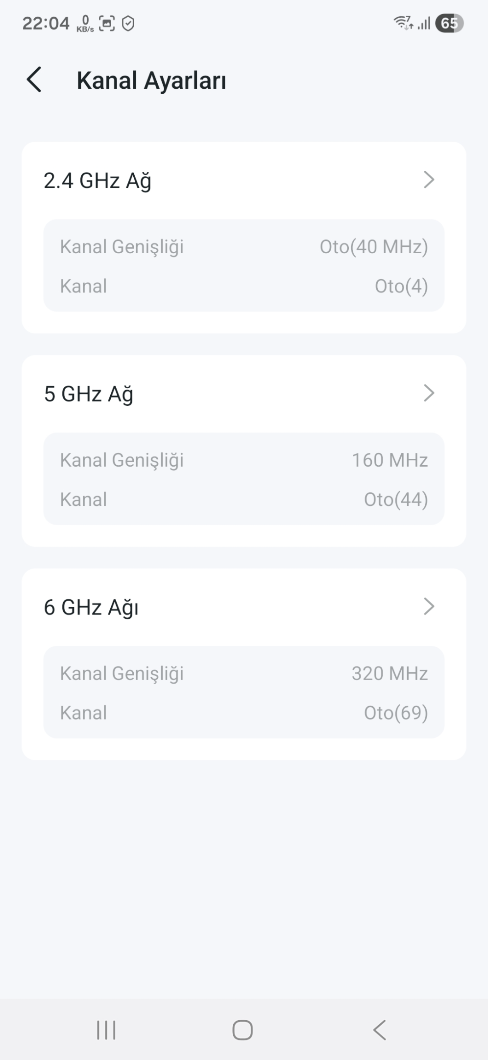

Hocam bir şey sormak istiyorum. BE65'te illa tek SSID mi oluyor? Okuduğum yorumlar ve incelemeler öyle diyor. 2.4 GHz'yi kapayı sadece 5 GHz açmak mümkün değil mi? Veya ikisine farklı SSID vermek?
Çoğu yer olmuyor diyor.
İlk kurulumunda 2.4 ve 5ghz için farklı yapabiliyordum, sonra ssid yi aynı yapınca tek oldu. Ama ayar kısmında istediğin frekansı açabiliyorsun, ayrıca misafir ağırlamak iot ağı gibi bir çok ağ oluşturabilirsiniz.
