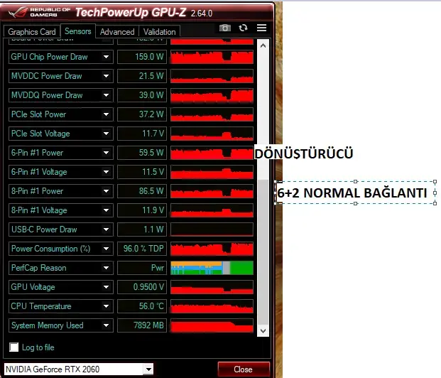

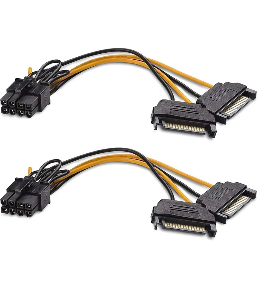

Bu değil, SATA'dan 8 pine çevirici bulmuş. 6 pin tarafına bağlamış ve tam yükte GPU-Z üzerinde en fazla 60W çektiği gözüküyor. İleride bir soruna sebep olur mu? Sağ taraf daha fazla güç çektiği için sağ tarafa bağlamaması gerektiğini söyledim. Kablonun üzerinde 18 AWG yazıyormuş ve 15-20 dakika oyun içinde iki tarafın kablosu da ısınmamış.

Evet hocam, ama bahsetmek istediğim tam olarak bu değil. Sizin kartınız yalnızca bir tane 8 pin ve anakart üzerinden gelen güçle çalışıyordu. Yani güç, daha az bölünerek sadece iki yönden geliyordu. Fakat bu kart, üzerinde iki tane değil, anakartı da sayarsak üç yerden güç çekiyor ve resimde gördüğünüz gibi daha dengeli bölünüyor.

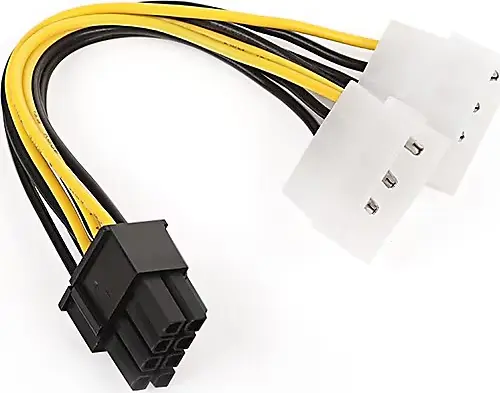

Tamam işte ben de diyorum ki o üstteki güç girişleri varya hani 2 tane yan yana gösterdiğin, heh oraya bağlantı yapmak için SATA'dan güç alıp dönüştürücü atmak sağlıklı değil. Anlatabildim mi?
Senin istediğin dönüştürücü şöyle bir şey anladığım kadarıyla. PATA to 8-pin bu. SATA to 8-pin de var, onu da atayım. Eğer bunları alıp, takıp kullanmayı düşünüyorsan sağlıklı değil demek istedim.

Açıkçası bu tarz dönüştürücü tarzı çözümlerin hiçbirine güvenmiyorum ben, çünkü PC bunu bilmiyor. Yani mesela 180W çeksin anlık o GPU, PC demiyor ki 150'yi sağlam 8 pinden alayım kalanı diğerinden alayım diye, Muhtemelen 30W PCI-e slotundan çeker, kalanını 90-60 da bölebilir 80-70 de bölebilir. Bu dengesizliğe de benim içim sinmezdi şahsen.
Ki her şeyin ötesinde kart 160W falan çekmeyecek, daha fazla çekecek. Sadece tek 8 kullanan 2060 Gaming Z'nin testlerdeki güç tüketimi 205W. ROG onun altında kalmayacaktır. Anlık spikelara girmiyorum bile.
Evet hocam, haklısınız. Ama PSU, taş çatlasın 1 ay içinde acil değişecek. Dün, sizin söylediğinizden sonra o karta undervolt işlemi de yaptık. Hem FPS arttı, hem sıcaklık düştü, hem de çektiği watt azaldı. Normalde ekran görüntüsünü gönderecektik ama kartın sahibi dışarı çıkınca ve ben de kartın sahibi olmayınca ortada kalmıştı.
Sabah beraber hem oyun oynadık hem de Heaven Benchmark ile 2K çözünürlükte sonuna kadar zorlanmasını sağladık. Kart şu an, ne kadar zorlarsan zorla, 125W'ı geçmiyor. Normalde power limit en fazla %125 olarak gözüküyordu, yani ara ara 205-210W’a çıkıyordu. Ancak şu an power limit %100’e sabit ve undervolt varken 125W’ı geçemiyor. 6 pin’e gelen güç ise 60W’tan 27-36W’a kadar düştü. Bence 10 numara, 5 yıldız iş çıkarmışız.
