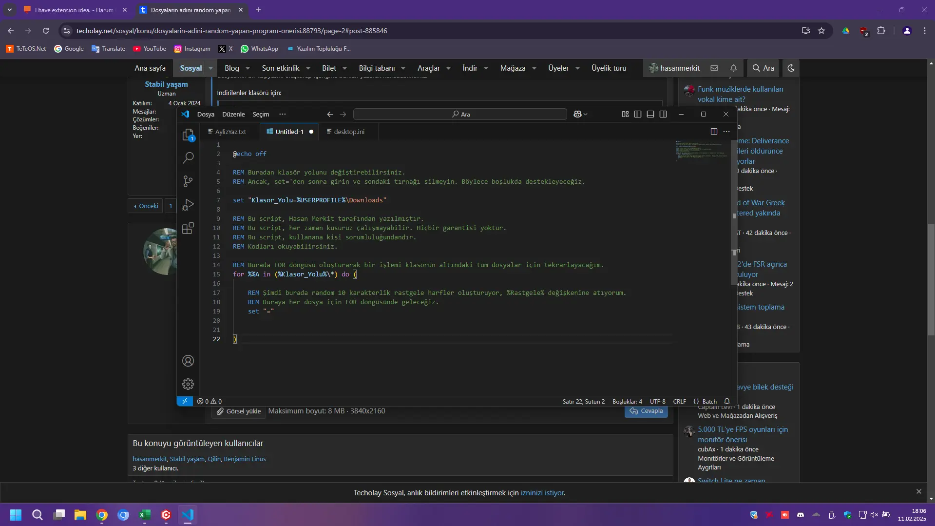

Anladığım kadarıyla bir klasördeki tüm dosyaları rastgele yeniden isimlendirmek istiyor ancak kurduğu uygulamaya güvenmiyor yada iki gizli dosyayı da isimlendirdiği için işine yaramıyor. Ben betiği yazdım.
Buraya da yazdığım CMD dosyasının kodlarını bırakıp konudan izniniz ile ayrılıyorum. Bu kodları bir CMD veya BAT dosyası oluşturarak içeriğine girin. Zaten gizli olan thumb.db ve desktop.ini dosyalarını atlayarak belirlenen klasördeki tüm dosyaları yeniden adlandıracaktır. set "Klasor_Yolu=%USERPROFILE%\Downloads" satırını isteğinize göre değiştirebilirsiniz.

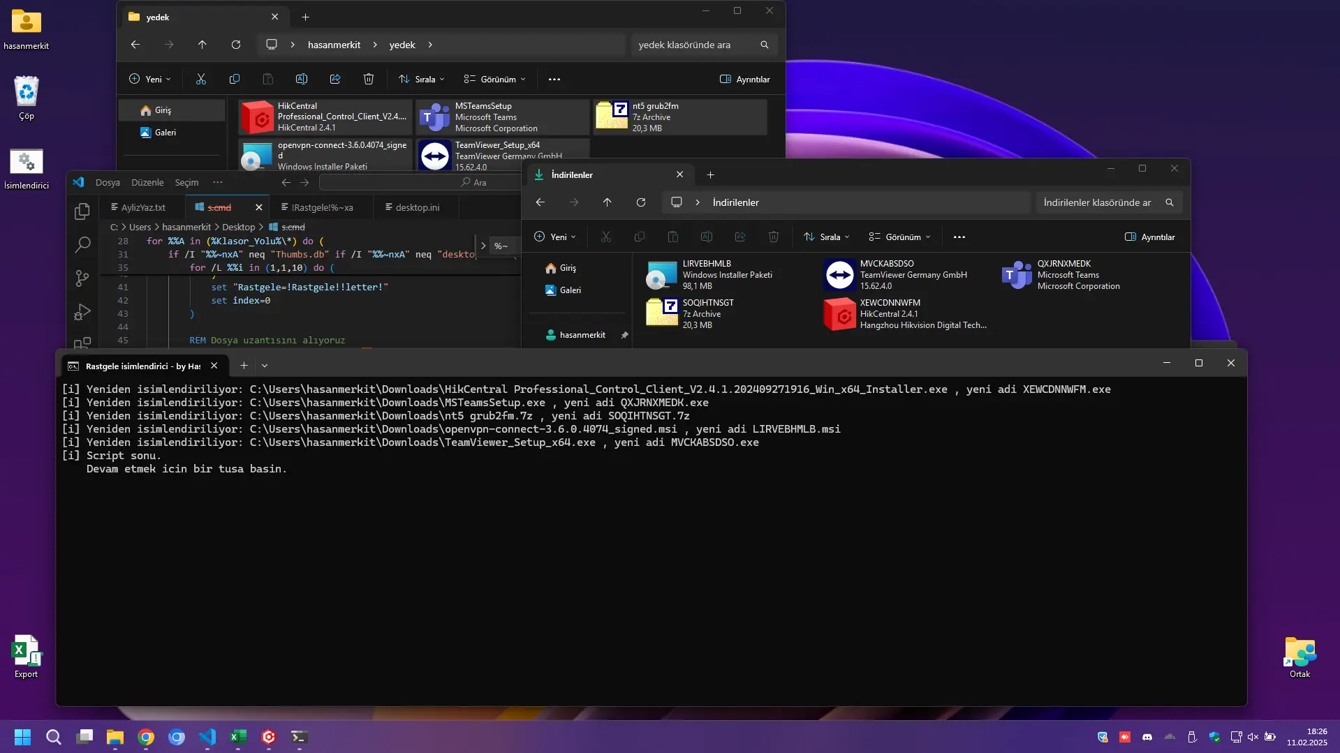

Benim anladığım kadarıyla bir klasörün içindeki tüm dosyaları rastgele şekilde yeniden adlandırmak istiyor. Ancak bu dosyalara Thumbs.db ve desktop.ini dahil değil.
Eğer istediği şey tam olarak bu fotoğraftaki şekilde rastgele isimlendirme ise ben CMD dosyasını hazırladım. Hazırlarken de zaten yeterince zorluk yaşadım. Onun dışında istediği şeyi doğru bir Türkçe ile ifade etmemesi durumunda kabalık yapmak istemem ama maalesef yardımcı olmayacağım.
