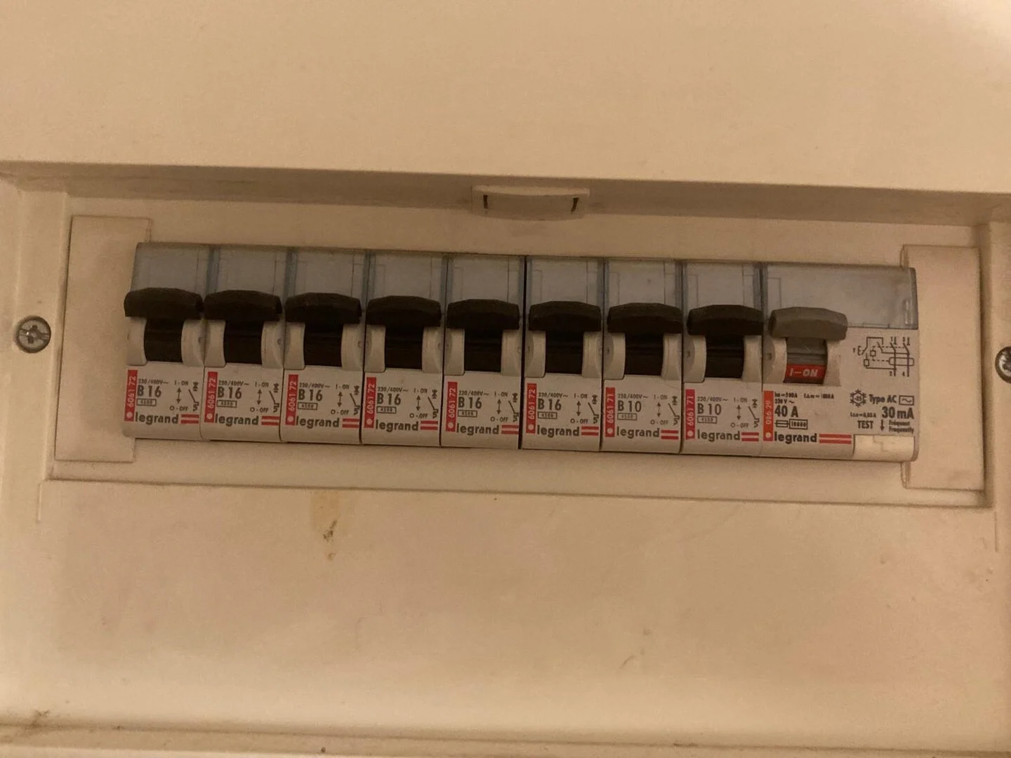

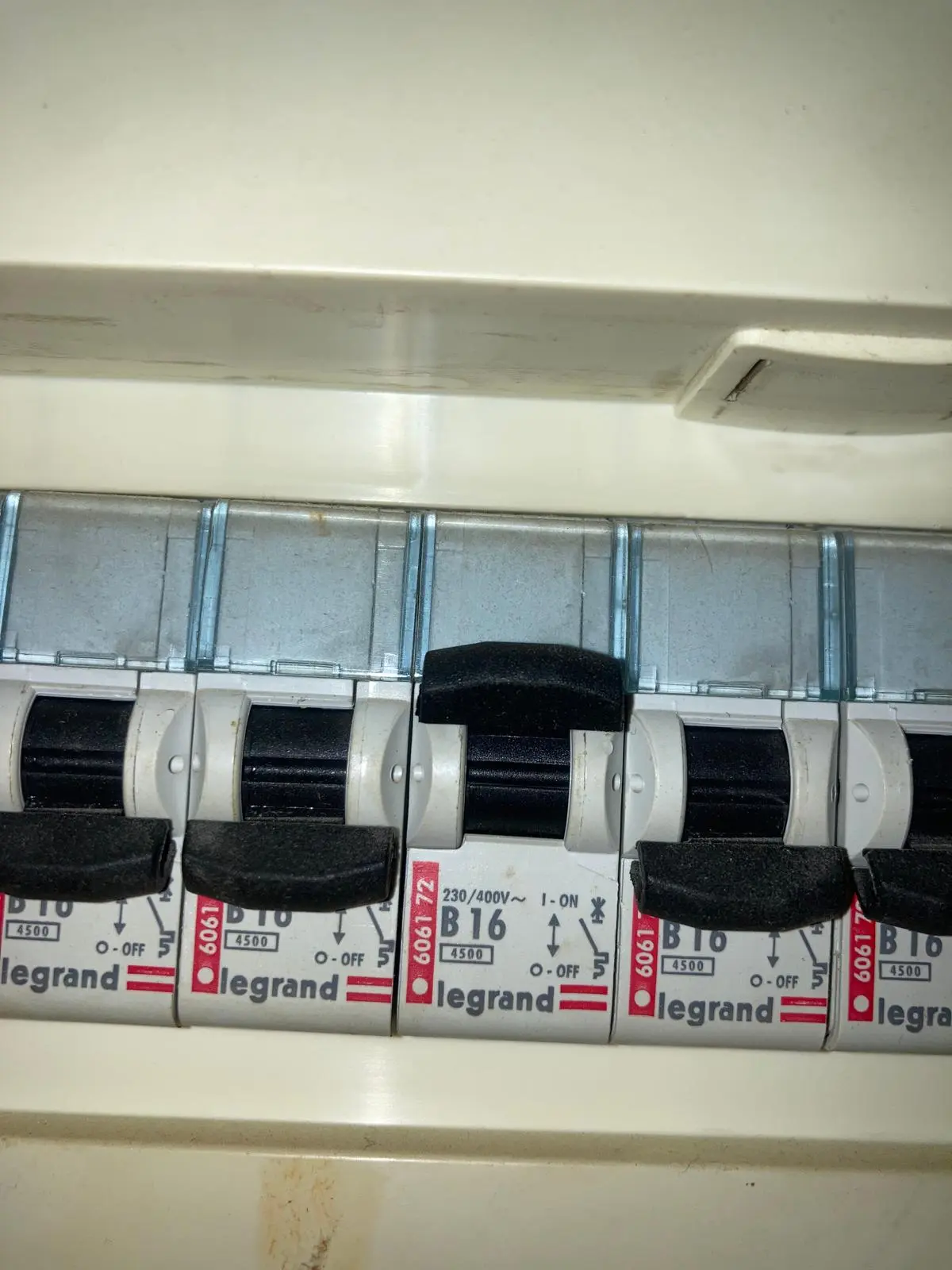

Merhaba, bir duvar prizinden maks kaç watt çekebilirim? Sigorta kutusunu ve sigorta kutusu üzerindeki değerlerin fotoğraflarını ekledim. 3000W civarı güç çekilmesi bu sigortada bir sorun teşkil eder mi?

Sigorta 16A, kullanılan kablo kesiti ne? 16A taşıyabilecek kablo kullanıldı mı? Veya bir sigorta birden fazla prize bağlandı mı? Bunları bilmeden net cevap vermek yanlış olur, verilen cevaplar doğru kablo kesiti ile sigortanın tek prize bağlanması halinde geçerli.

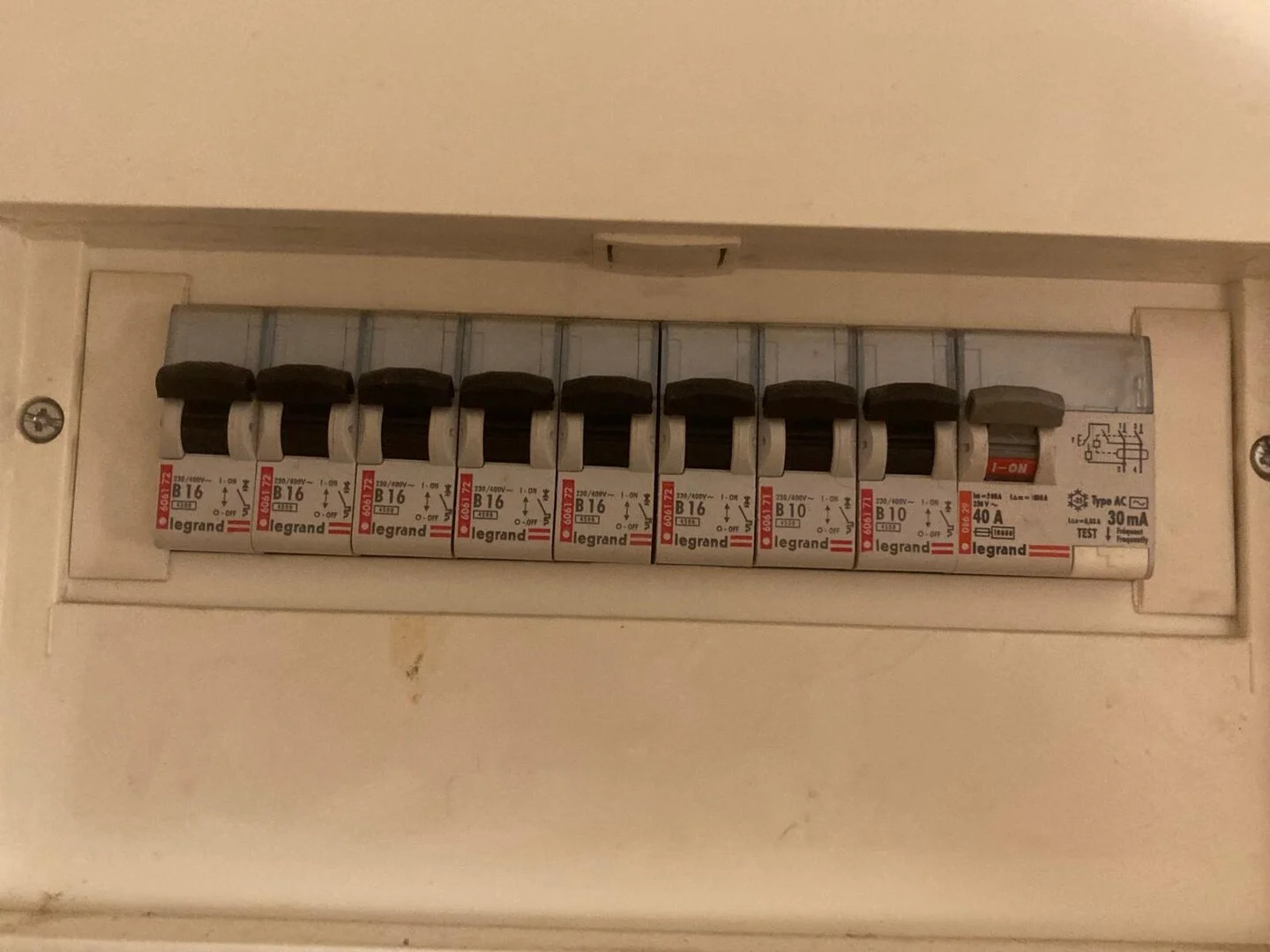

Odadaki priz buradaki B16 hattından güç alıyor, bu hat benim odamdaki tekli çıkışa ve yan odadaki 1 adet çıkışa güç veriyor, yan odadaki çıkışta HP ink tank 415 yazıcı takılı, gerekirse yükü azaltmak için yan odadaki priz boşaltılabilir. Benim anladığım şey teoride +3000 watt çekmemde bir sorun yok ama pratikte bu işin sağlıklı ve sorunsuz ilerlemesi için sigorta haricinde kablo vb. ürünlerinde belirli standartları taşıması lazım.
