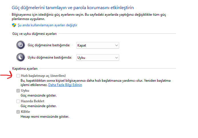

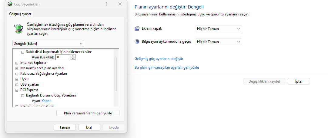

@blaiszy Bu kısmı dengeli power plan olarak bu şekilde ayarla. Windows Fast Startup kapat.
OCCT Power testi yaptım her şey stabil çalışıyor sıcaklıklar normal seviyede ve kilitlenme, restart, kapanma gibi sorun olmadı. Default BIOS sadece EXPO açık test ettiğimde de aynı sorunu yaşadım. Integrated graphic her zaman kapalı kullanıyorum zaten hiç açmadım. Memory context ve Power down disable denemiştim değişen bir şey olmamıştı. Fast startup da kapalı, güç seçeneklerim de aynı şekilde paylaştığınızla, ayrıca güç seçeneği olarak dengeli performans ve nihai performans üçünü de denedim değişen bir şey yine olmadı. PC kapatırken donma sorunu eski ekran kartımda da oluyordu ama sık değildi. Yeni ekran kartını takıp temiz kurulım yaptıktan sonra su an kapat tuşuna basıp kapayamıyorum donup kalıyor. Valorant'taki takılıp kilitlenme sorunu ekran kartı değişip temiz kurulum yaptıktan sonra olmaya başladı. Donanımsal ise ekran ksrtı olduğunu düşünüyorum ama bence sorun yazılımsal. Ama sebebini bulamıyorum.

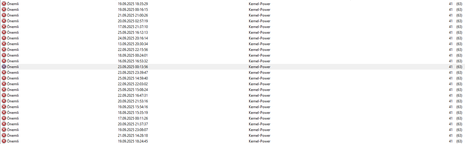

Bende yeni sistem kurdum ve senin sistemine oldukça benziyor, aynı sorunları yaşıyorum ve bu Kernel Power 41 muhtemelen sorunu açıklamıyor. Biz zorla kapattığımız için oraya Kernel Power 41 veriyor. Bilgisayarı kapattığımda kapanıyor ekranında kalıyor, Valorant oynarkende pc donuyor.
