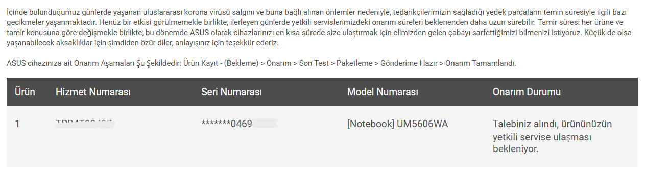

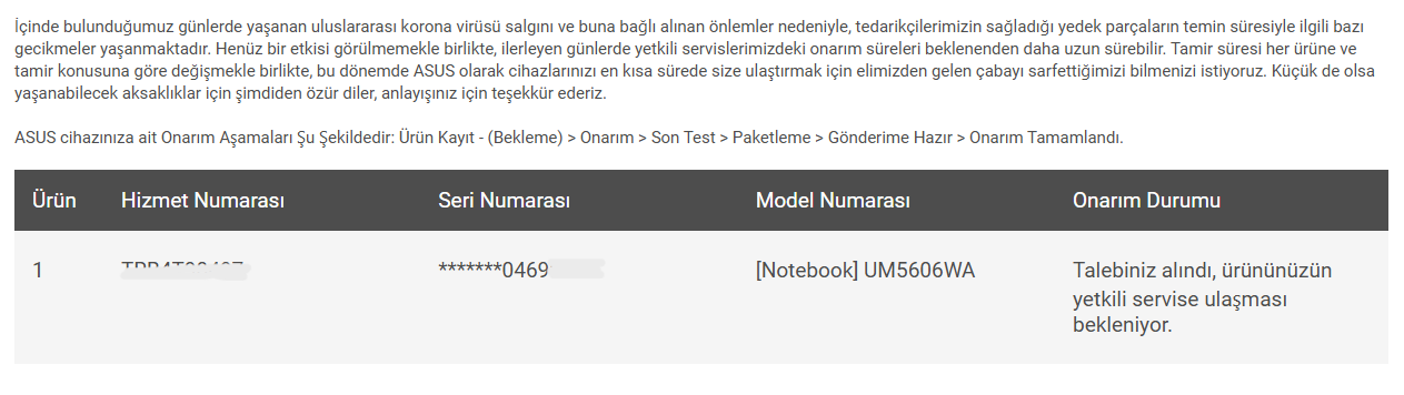

Asus'un servis takip sistemi tam bir facia. Bilgi yazısı korona zamanından kalma. Ayrıca servis işleminin aşamaları bir zaman çizelgesinde gösterilmiyor. Sadece mevcut aşama görülebiliyor. 1 ay önceki servisin detaylarını da göstermiyor. Sistemde, yapılan servise dair hiç bir bilgi rapor vs yok. Raporu sadece kağıt olarak veriyorlar ( ki ben nasıl olsa dijitalde vardır diyip kenara atmıştım umarım bulabilirim )
Bilgisayar ellerine geçeli 1 günden fazla oldu. Kargo teslim etmiş. Ama sisteme işlenmemiş. Dükkanda kenarda birinin eline almasını bekliyor herhalde. Diğer markalardaki servis deneyimime dayanarak burda biraz daha kara düzen bir akış var gibi.

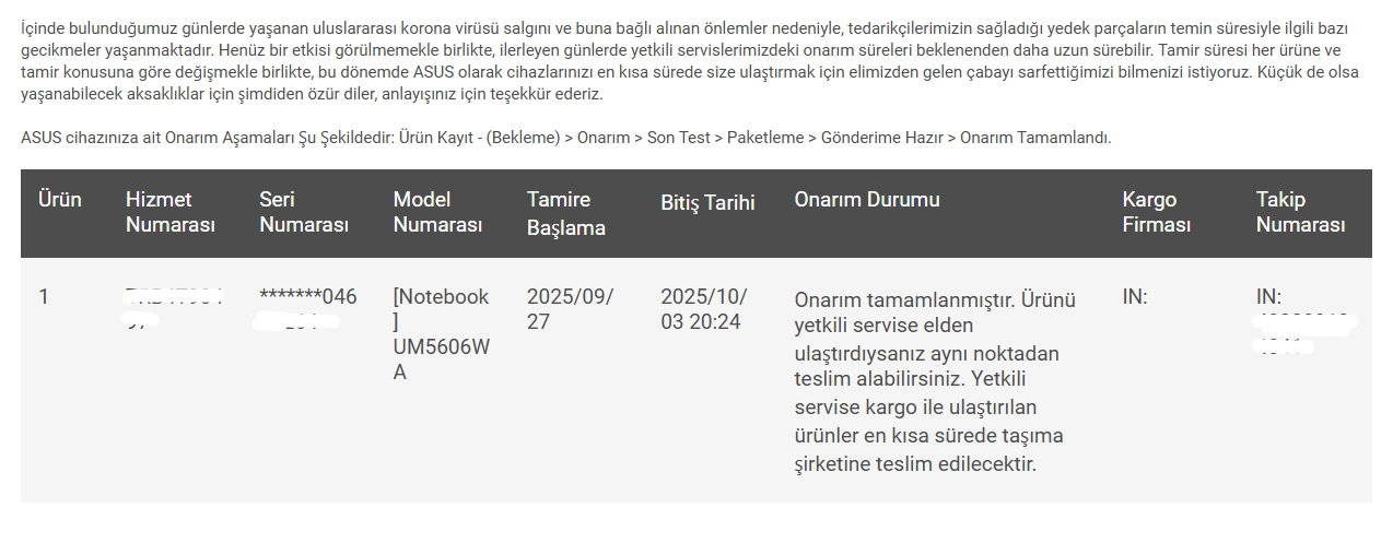

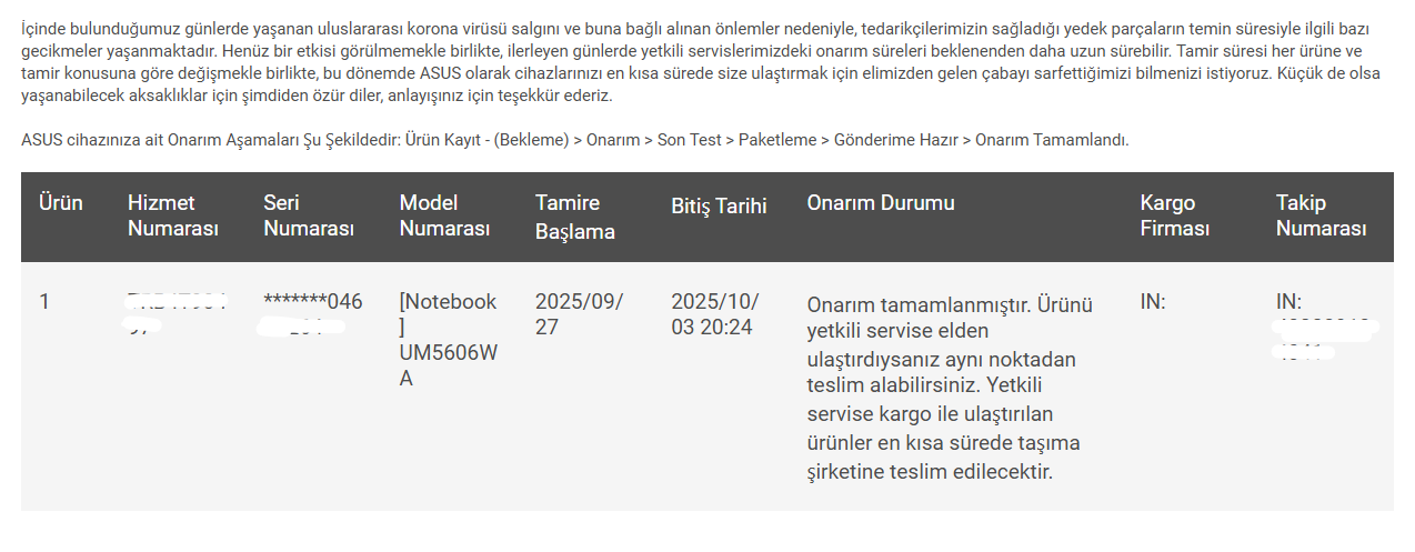

Yaklaşık 1 haftalık tamir sürecinden sonra cihazın onarımı tamamlanmış. Yapılan işlem ile ilgili bilgi yok. Yine ekranının değiştiğini tahmin ediyorum. Gelmesini bekleyeceğiz mecbur.
Müşteri hizmetlerini arayarak "teknik destek almak istiyorum" kısmından ulaşırsanız detaylı bilgi alabilirsiniz işlemler hakkında bilginiz olsun, sitede bilgi yok evet ama telefonla aradığınızda bilgi alabiliyorsunuz.
İkinci servis serüvenimi yine ekran değişimi ile tamamlamış bulunuyorum. Yaşadığım bu arıza zincirinin çoğu kullanıcıda da olduğunu görmek oldukça endişe verici oldu. Her ne kadar harika bir cihaz olsa da. Uzun bir süre kimseye Zenbook tavsiye edemeyeceğim. Umarım bu paylaşımlar, sorun yaşayıp bu içeriği bulanlara süreç hakkında bilgi vermiştir. Benden şimdilik bu kadar
