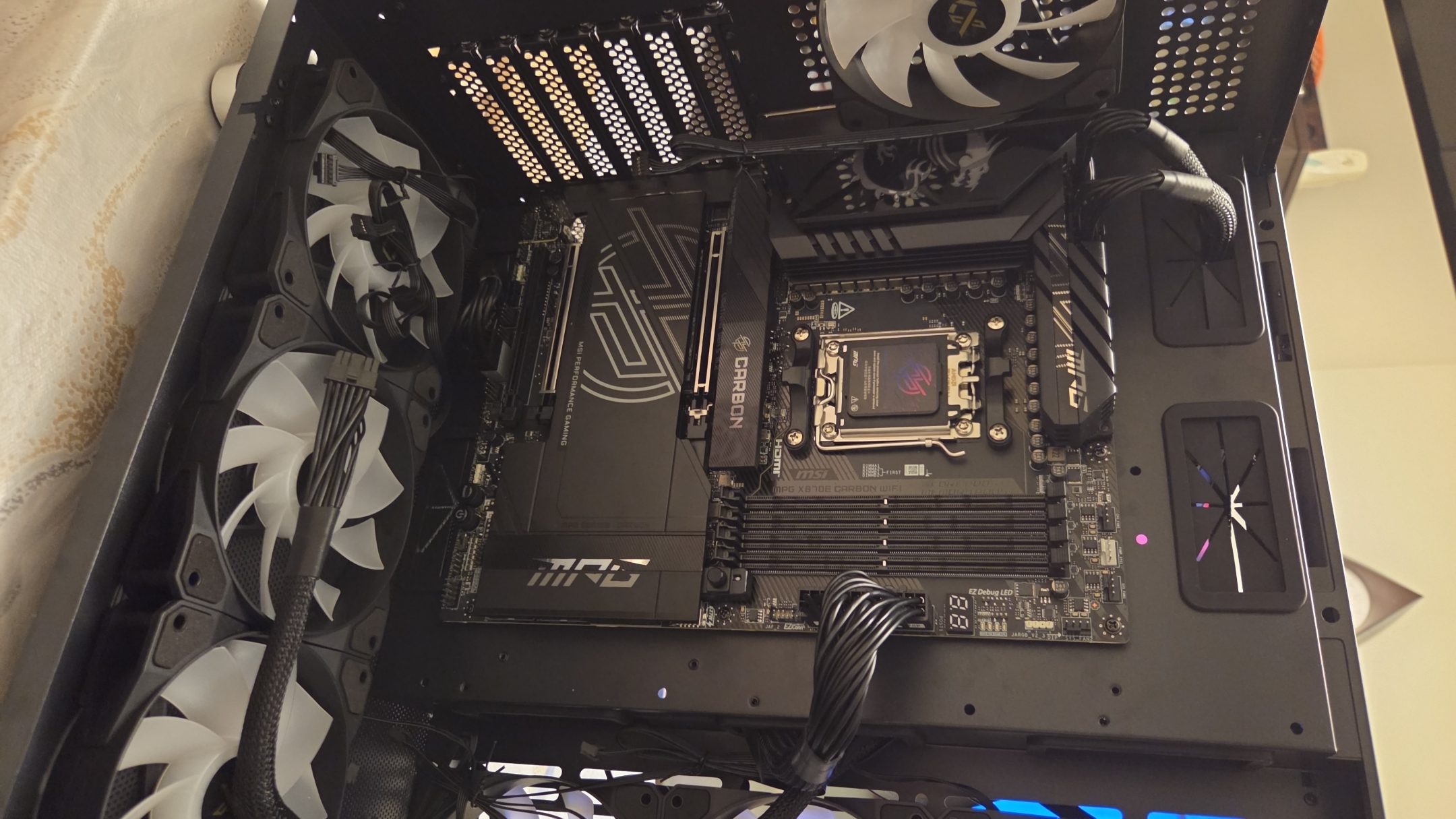

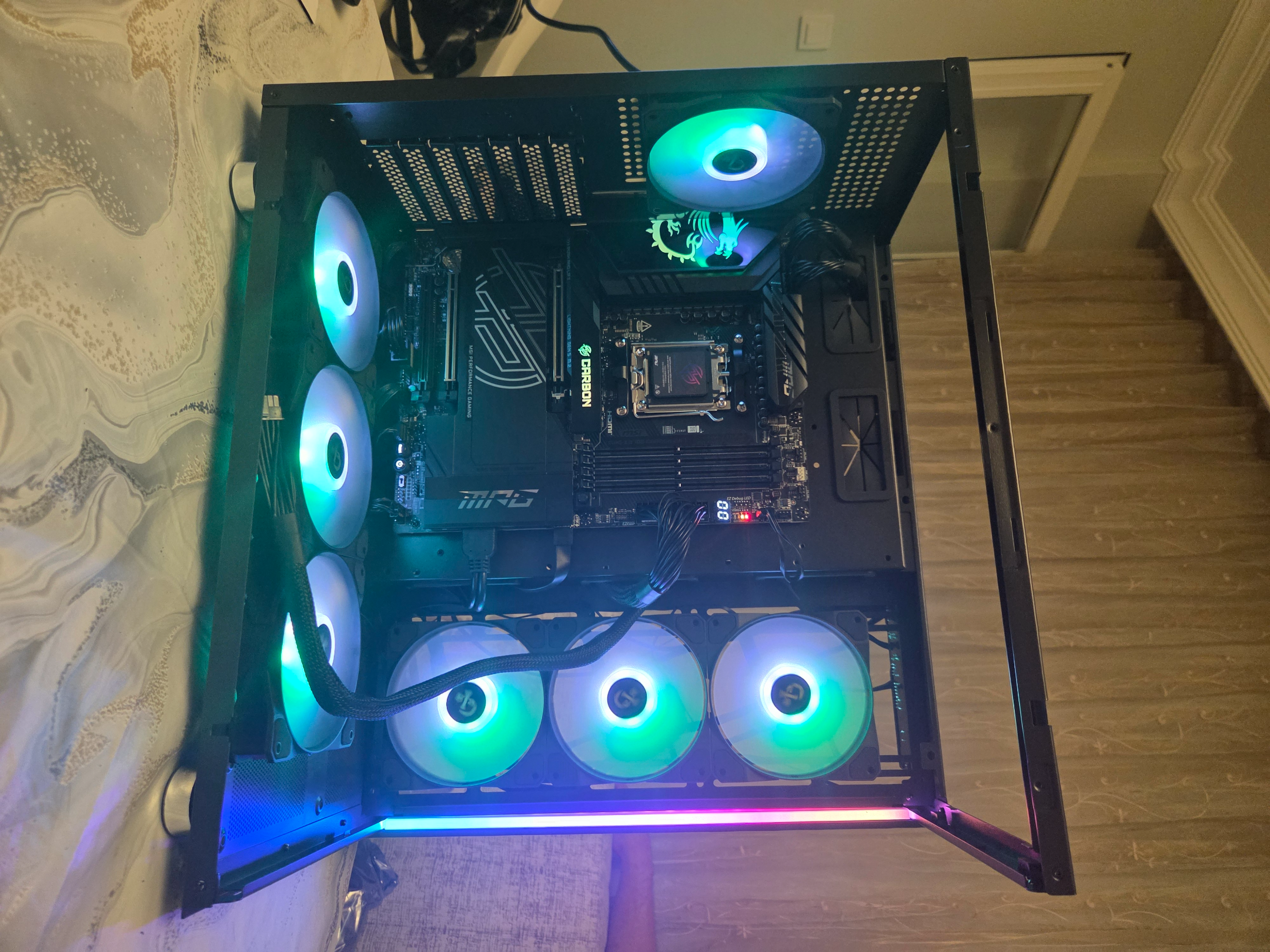

Kendi sistemim:
Birkaç parça eksik tabi.
Gerçekten kafa yormak gereken bir olaymış sistem toplama. Ben çok cahil kalmışım zamanında böyle şeylere heves etmediğim için Nasıl geliştirdiyseniz kendinizi bu konuda tebrik ederim.
