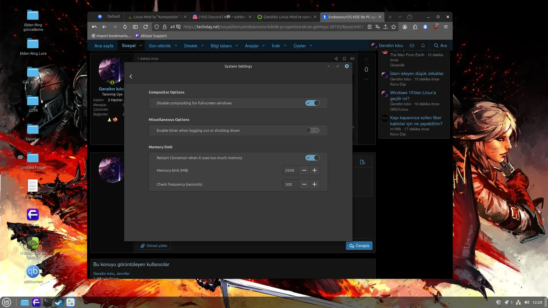

Cinnamon sevemiyorum, oyunlarda az sorunlu. Kompozitor kapatmiyor.
Kompozitor tam olarak nedir? Ayrıca diğer dağıtımlara göre Linux Mint'ta 3. parti oyunu daha hızlı kurdum. Tabii Kernel sayesinde ama harbi 30 dakika etki etti.

H
Hocam dediğinize biraz baktım. Gerçekten kapanmıyor.

H
