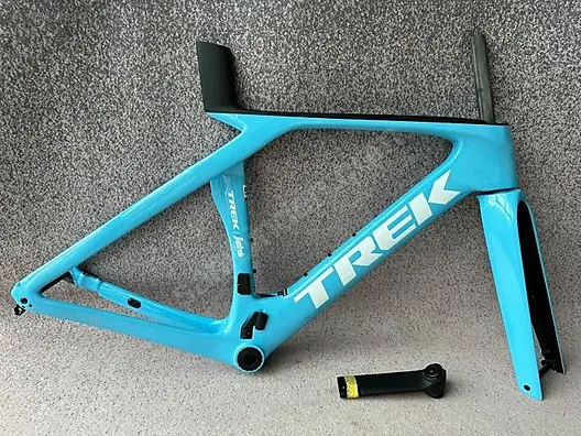

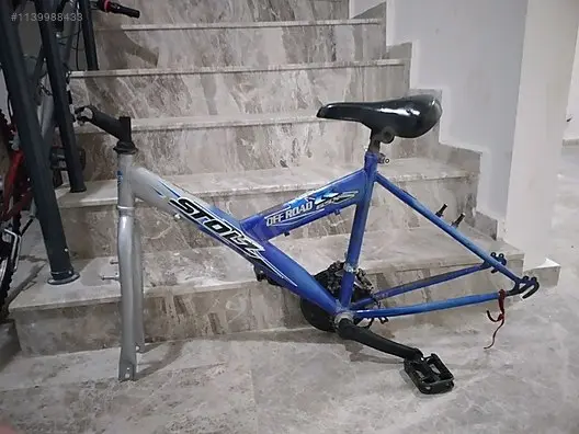

Çok uç bir örnek verdin. İkinci resimdeki kadro pahalı bir malzemeye benziyor. Kadroları incelerken karşıma çıkan karbon malzemeyle yapılmış olan kadrolara benzerlik gösteriyor. Eğer öyleyse hiç kimse o ilk resimdeki gibi marketlerde satılan ucuz dandik bisikletin kadrosunu ikinci resimdeki kadro ile değiştirmez. Çünkü iyi bir bisiklet parasına karbon kadro alıp da dandik bisiklet parçalarını ona aktarmazsın yani akıl var mantık var. Maşa tipi farklı, sele ile gidon arası mesafe farklı ki bu da oturuş biçimini etkiler. En başta bu parçalar uyum sağlamazdı bile. Bu yüzden saçma örnekler vermeyiniz.
Evet attığım kadro piyasa değeri çok pahalı olan Trek Madone ancak kadro değişiminin sadece renk değişimi olcağı anlamına gelmez hocam.
Ancak kadro değişiminin sadece renk değişimi olacağı anlamına gelmez hocam.
Birebir aynısını bulabilirsen veya benzerini bulabilirsen neden olmasın diyorum ben yine de. Ama verdiğin örnekteki değişimi yaparsan tabi ki bisiklet komple değişir. Çünkü uyumlu olacak parçalar da alman gerekir. Böylece tam bir toplama bisiklet olur. Ancak gerek yok, çünkü pahalı bir kadro fiyatına yeni bisiklet almak daha mantıklı.
