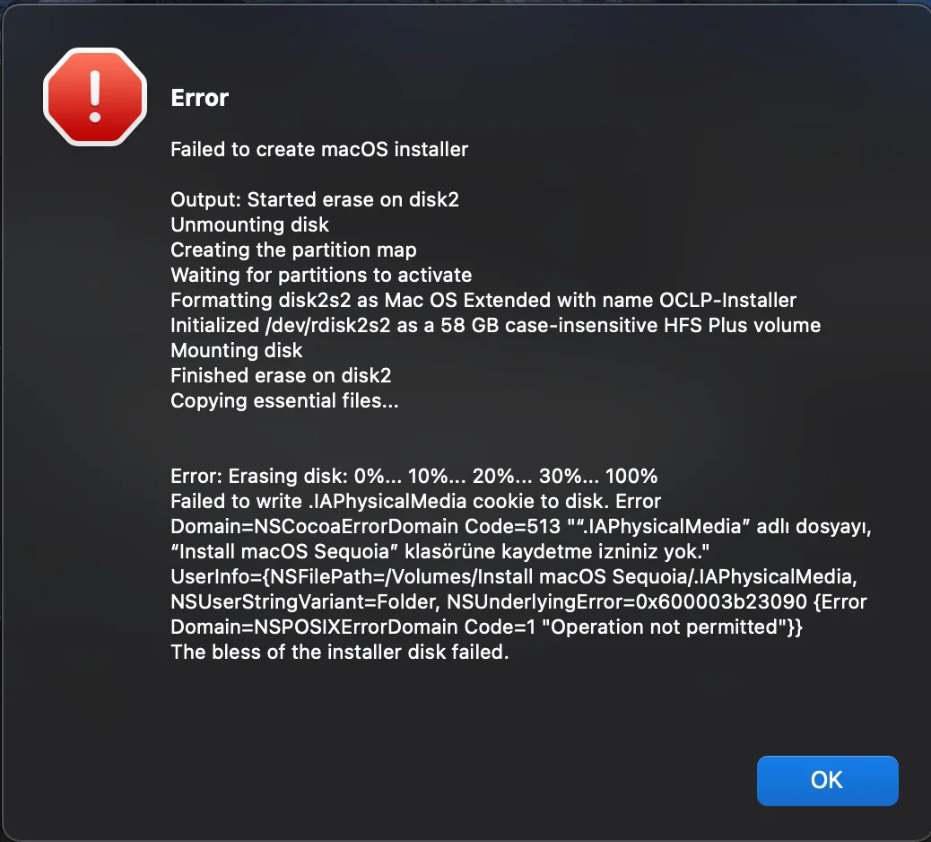

Merhaba,
Konuda bahsi geçen videodaki süreçte bir hata ile karşılaşıyorum. MacOS sürümünü indirip diske kurmaya başladığım zaman Ek'eki hatayı alıyorum.
Başka bir sürümü de indirip denedim fakat aynı sorun devam ediyor. Lütfen yardımcı olur musunuz? Bu hatanın çözümü nedir? Ne yapabilirim?
Bilgisayar ise "Retina 4K, 21.5 inç, 2017"
Kod:
Error
Failed to create macOS installer
Output: Started erase on disk2
Unmounting disk
Creating the partition map
Waiting for partitions to activate
Formatting disk2s2 as Mac OS Extended with name OCLP-Installer
Initialized /dev/rdisk2s2 as a 58 GB case-insensitive HFS Plus volume
Mounting disk
Finished erase on disk2
Copying essential files ...
Error: Erasing disk: 0% ... 10% ... 20% ... 30% ... 100%
Failed to write .IAPhysicalMedia cookie to disk. Error
Domain=NSCocoaErrorDomain Code=513 "".IAPhysicalMedia" adlı dosyayı,
"Install macOS Sequoia" klasörüne kaydetme izniniz yok."
UserInfo={NSFilePath=/Volumes/Install macOS Sequoia/.IAPhysicalMedia,
NSUserStringVariant=Folder, NSUnderlyingError=0x600003b23090 {Error
Domain=NSPOSIXErrorDomain Code=1 "Operation not permitted"}}
The bless of the installer disk failed.

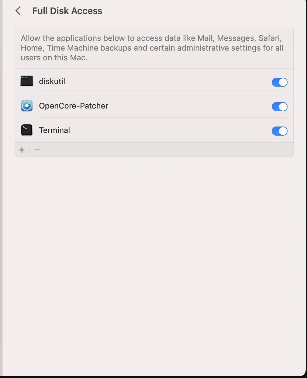

Bunun çözümü OpenCore Legacy Patcher ve Terminal'e Tam Disk Erişimi vermektir.
Sistem Ayarları --> Gizlilik ve Güvenlik --> Tam Disk Erişimi'ne gidin:
Open Core ve diskutil için açın ve ardından Terminal'i ekleyin ve etkinleştirin

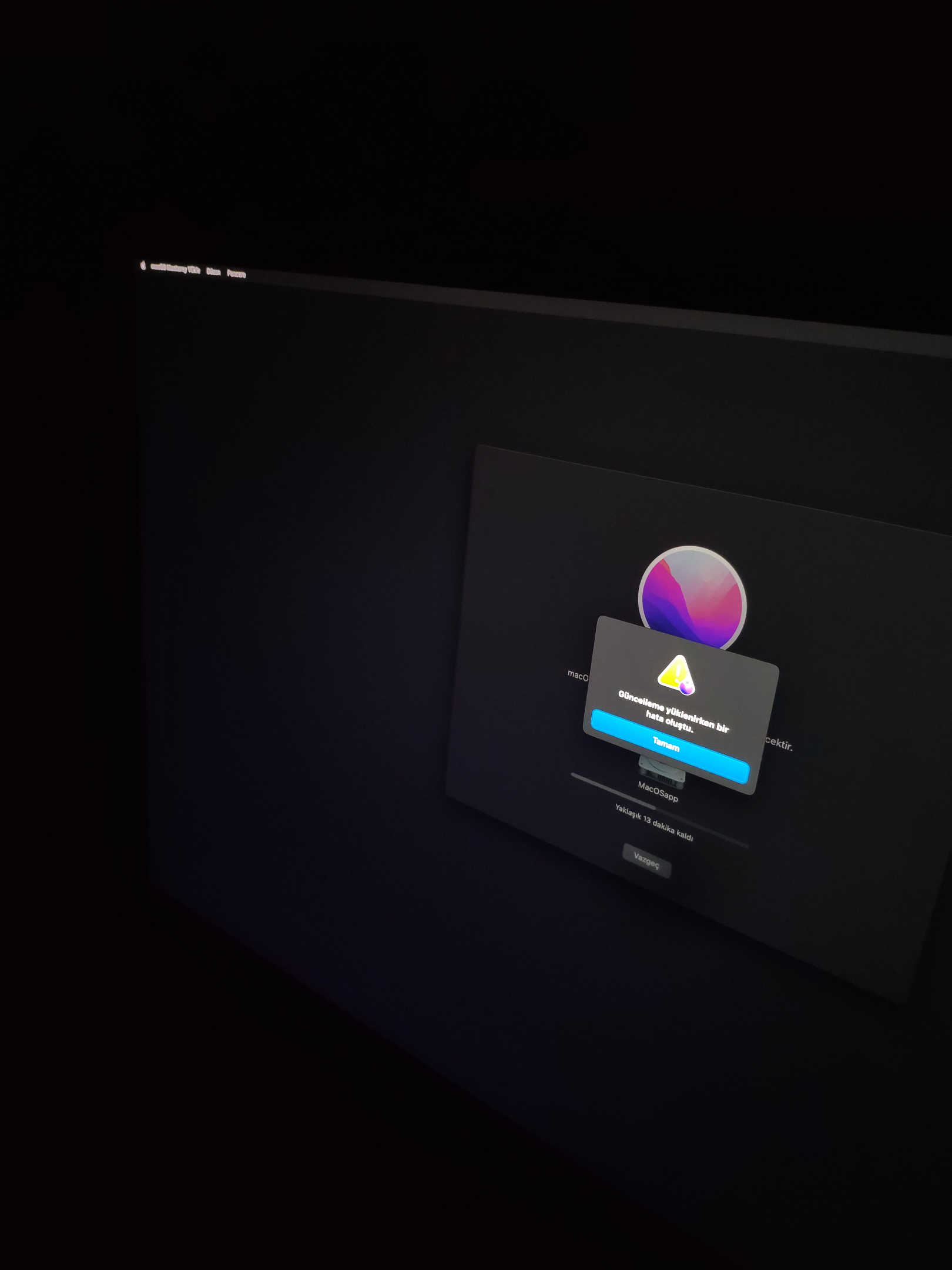

Recep Bey iyi çalışmalar İmac2015 open legal patch videolu anlatımlar birebir yaptım resimde görülen hatayı alıyorum çözümü nasıl yapabilriiz teşekkürler
Tekrardan merhaba şu şekilde hata alıyorum hâlen çözemedim.
@@Recep Baltaş, plss

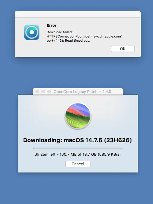

Merhaba, hatayı çözebildiniz mi acaba? Şu an aynı hatayı ben de alıyorum.

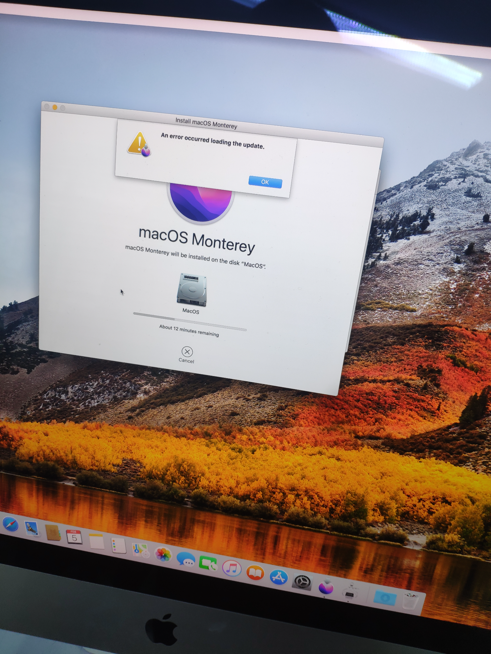

merhaba söylediklerinizi tek tek yaparken şu hata ile karşılaştım.Ne yapmamı önerirsiniz. Şimdiden teşekkür ederim.
