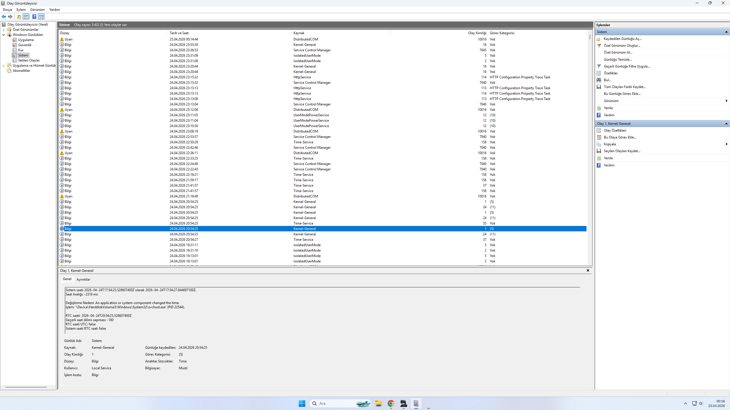

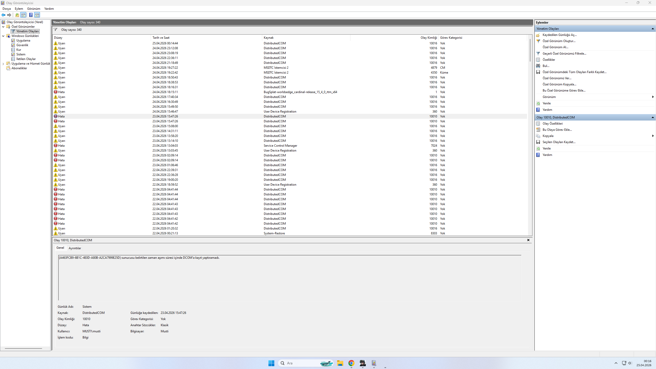

Olay Günlüğü > Windows Günlükleri > Sistem konumuna gel. Orayı incele orada hata görünüyor mu. Bir de şuraya gel; Olay Günlüğü > Özel Görünümler > Yönetim Olayları. Belki event managerde hata görünüyordur.
Merhaba, evet sanırım bir şeyler var.
    266,6 KB · Görüntüleme: 95

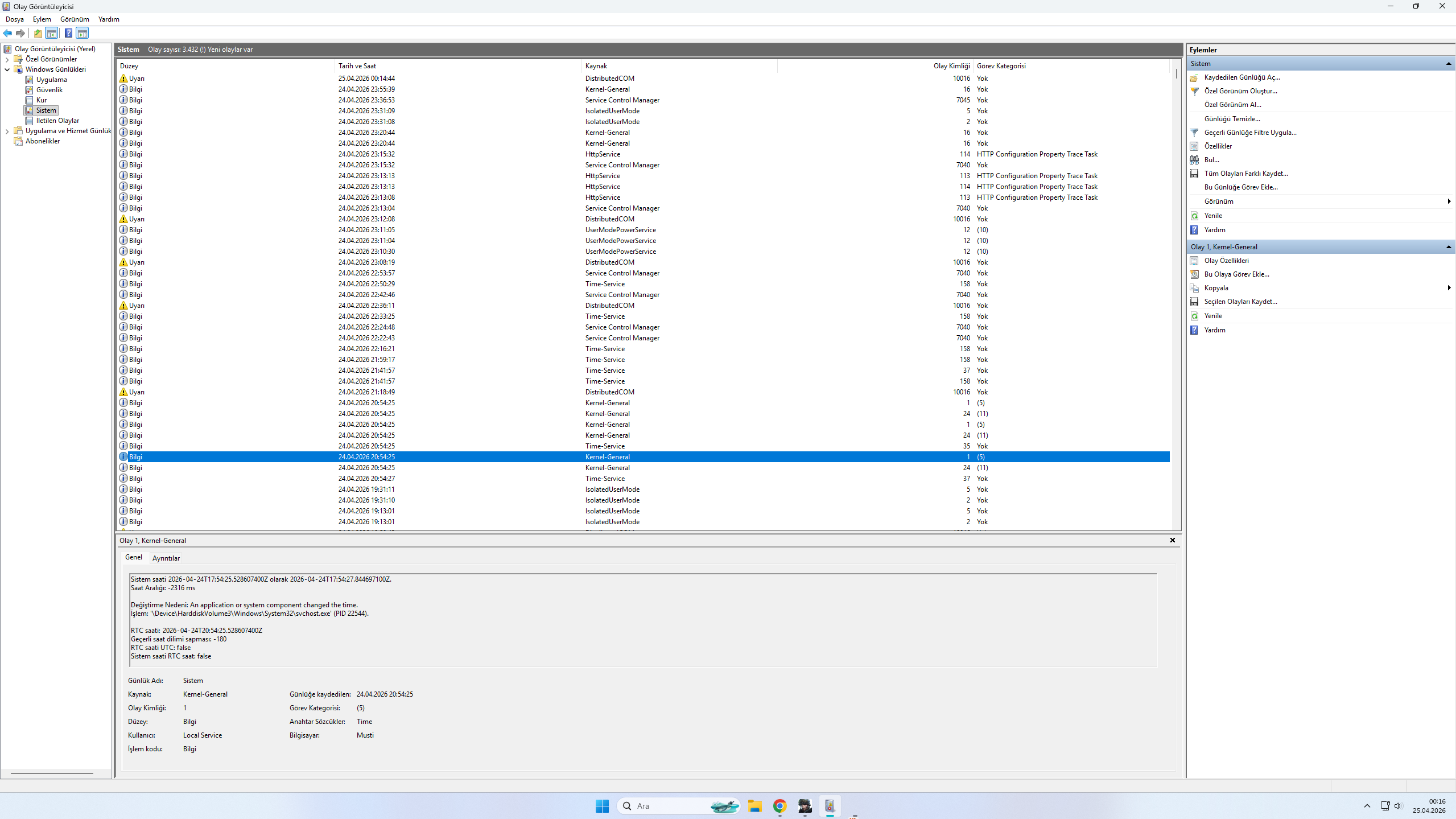

    108,9 KB · Görüntüleme: 78
