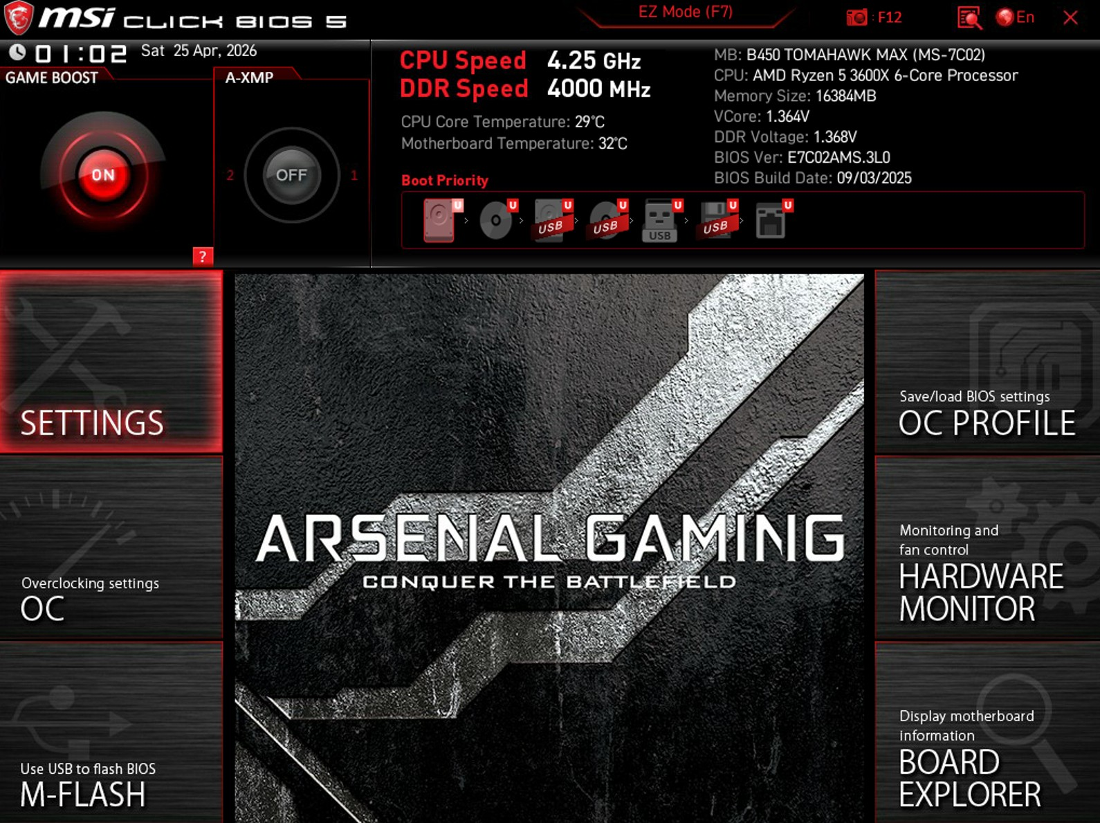

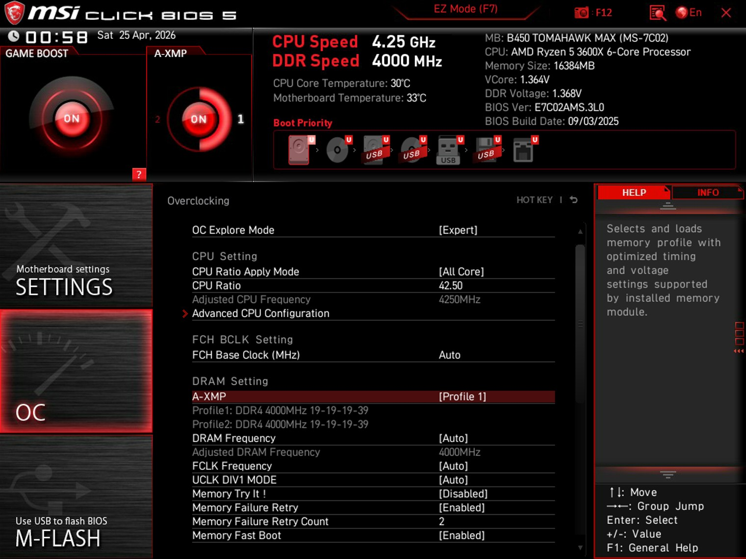

Çok tuhaf bunca senedir bir sorun olmadı ve aniden ben hata vereceğim dedi resmen. Şu an stok hızda çalışıyor RAM'ler. 2000MHz sanırım. Manuel ayarlama için biraz araştırmam gerek, OC bilgim sıfır.

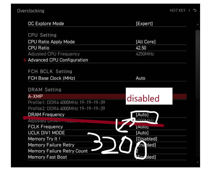

XMP kapatmadan önce kaç MHz? XMP = Disabled olsun. DRAM Frequency bölümünden MHz yükselt. 3200 MHz olarak mı satılıyordu?
Buradaki ile aynı.
