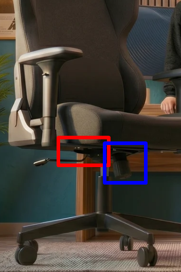

Mekanizma ​
  • Çok fazla koltuk deneyimlemedim ancak pek "vaow" luk bir hissiyat vermedi. Çeliği güzel, ağırlığı iyi ancak biraz nazlı bir sistem.
  • Uzun kullanım sonrasında kararlılığı azaldı. Bazı pozisyonlarda çatırdıyor ancak korkutacak düzeyde değil. "Heh dişli yerine oturdu" dedirtecek düzeyde yani.
  • Sessizlik olarak kesinlikle bakıma muhtaç. 4-5. ayda bakım seti alıp yağ bakımını falan yapınca ilk günkü sessizliğine döndü.
  • Bazen kalibrasyonu sapıtıyor :D Nasıl yani;
    Kırmızı işaretli alan: Yükseklik kolunun geri-alt çaprazında köyün delisi gibi duran tıpa gibi bir şey var. Bu tıpa, koltuğun kilit mekanizmasının sertliğini ayarlıyor.
    Kilidi açıp, burayı gevşet-sık yaparak kalibre etmeniz gerekebiliyor zaman zaman. Fazla sıkmayın veya gevşek bırakmayın. Deneyince anlayacaksınız neden böyle dediğimi.
    Mavi işaretli alan: Çoğu koltukta olan bir özellik. Serbest sallanma moduna geçtiğinizde (kilit açıkken), mekanizmanın ne kadar feedback vuracağını belirler. Bu bazı pozisyonlarda sallanırken garip bir ses çıkmasına sebep veriyor. Mekanizmaya yağ ile gusül aldırdıktan sonra keşfetmemden dolayı acısı var.
  • Bunlar dışında sırt mekanizması kademeli. Kilidi açtığınızda arkadan sırtınıza vurma hızı ideal. Durmasını biliyor.
