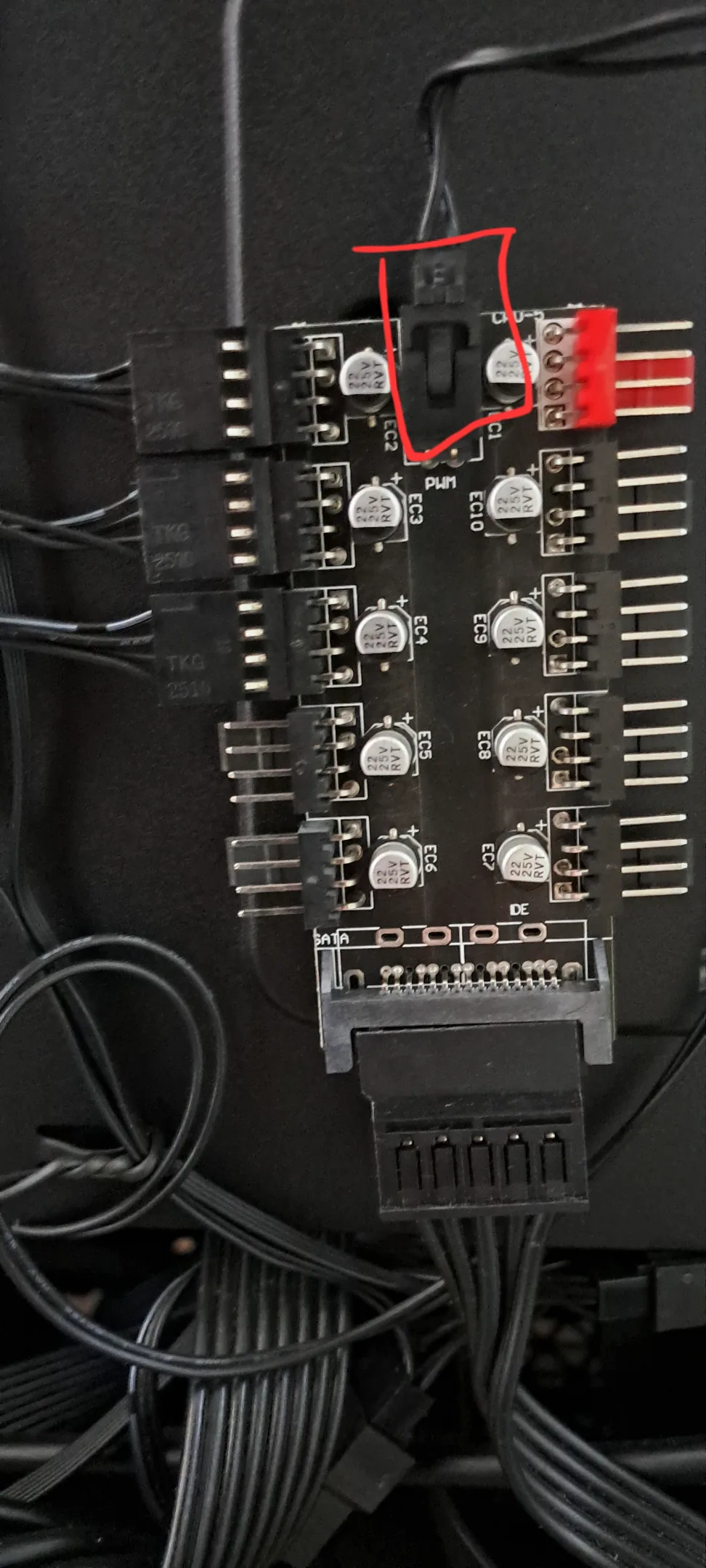

Bendeki fanlar 4 pinli kırmızı işaretli kablo ile anakart fan girişine bağlayıp BIOS'tan kontrol edebiliyorsun.
Eki Görüntüle 215792
Bu fan çoklayıcı işte, bir de ARGB çoklayıcı olan var 3 pin girişli, 4 pinliler fan oluyor. Satadan güç alıyor fanlar için.
