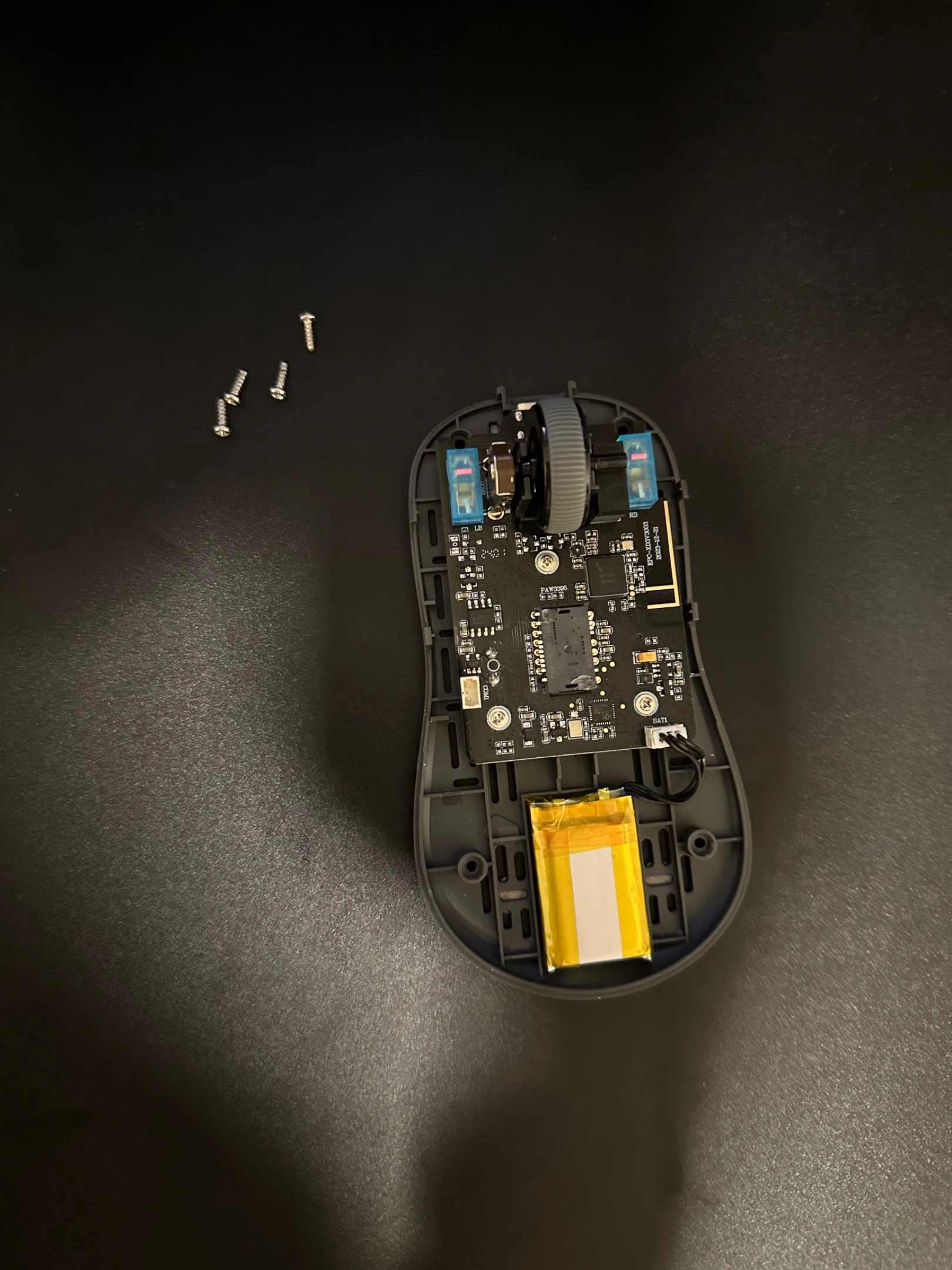

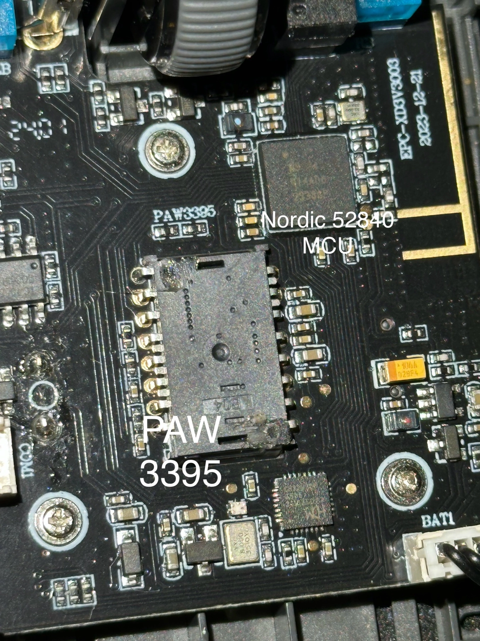

Merhabalar, Mouse’un içini incelemek için bizzat açtım ve donanımı hakkında fotoğraflar paylaşacağım.

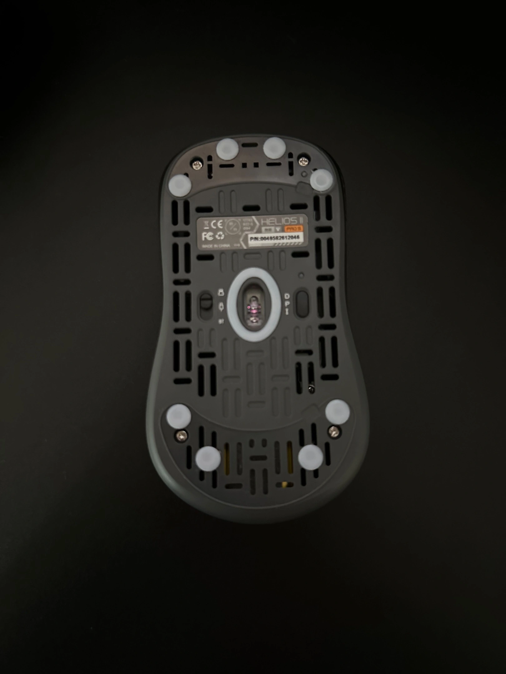

Vidalar skatezin altında. Çıkarttıktan sonra arka kısmına basılı tutunca alt kısım üst kabuğundan ayrılıyor ama çok fazla bastırmamaya dikkat etmek gerekli. Arkasında oluşan boşluğa kart sokup diğer kısımları da birbirinden ayırdıktan sonra Mouse’u açıyoruz. Tabii ki bu noktada kabuktan direk olarak ayrılmıyor alt kasamız. Çıkartması aşırı derecede rahat olan (Tırnağınızla) bir kablo var, bunu girişinden ayırdıktan sonra işlem tamam.
İç donanım
Geldik iç donanıma.

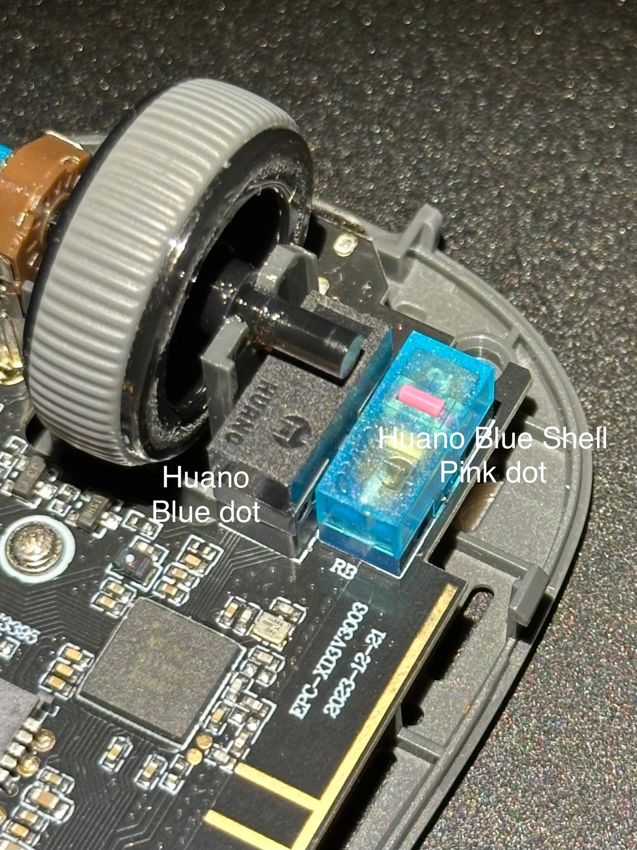

Ana düğmelerde switch olarak Huano Blue Shell Pink Dot kullanılmış. Kendisi kullanıcılar tarafından yaygın olarak tercih edilebilen bir switch. Ses konusunda şu şekilde bir sesi var;
Hissiyatı tok ve sesi bence gayet güzel.
Baştaki ses Huano Blue Shell Pink Dot’a ait.
Scroll tuşunda ise Huano Blue Dot‘ları görüyoruz.
Bu switch’in nasıl bir tercih olduğunu hiç bilmiyorum. Bilen biri anlatabilirse çok iyi olur.
Yan tuşlarda ise Huano White Dot var, yan tuşların hissiyatı gayet güzel.

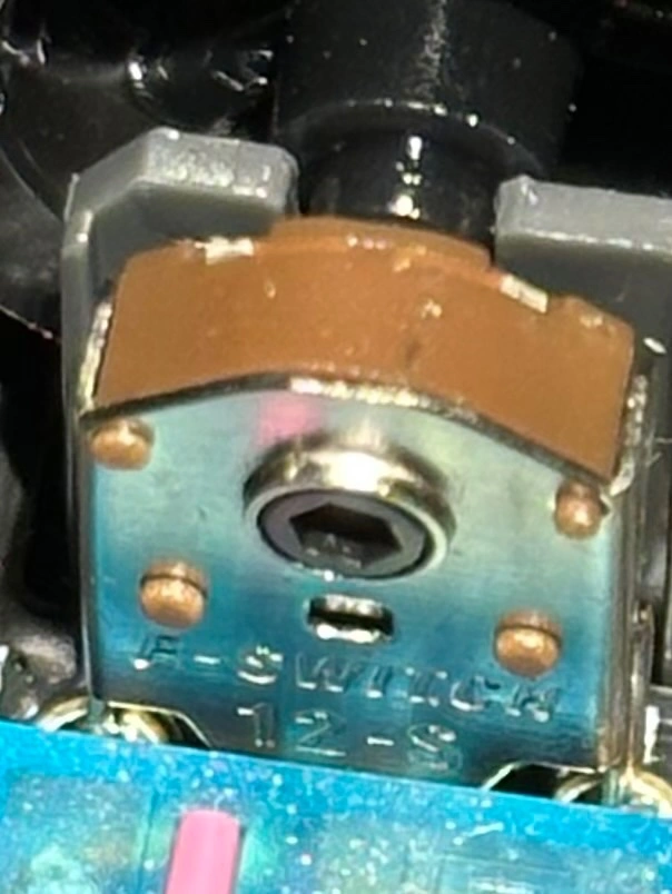

Encoder olarak F-Switch 12-S kullanılmış, yine iyi mi kötü mü yorum yapamayacağım.

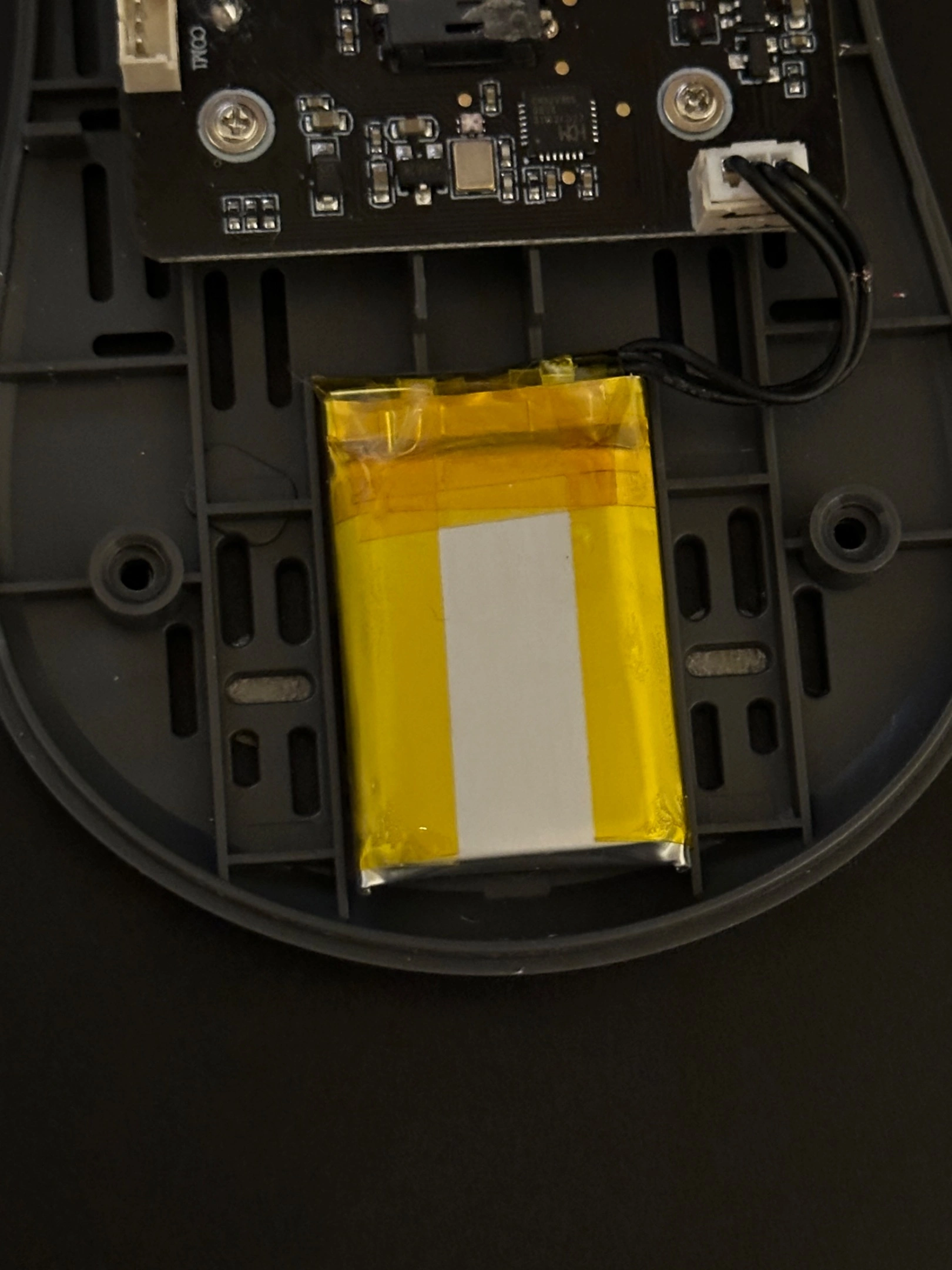

Burada ise 300 MAH şarj değerine sahip bir batarya görüyoruz. Her ne kadar 300 MAH olsa bile pil konusunda 2000 Hz ile kullanırken memnun kaldım, bitince şarja takıp devam ediyorum.
PAW 3395 ve Nordic 52840 ise aralarında çok iyi anlaşan iki kardeşler gibi bir şey denilebilir. 3395 kullanan üst segment hemen hemen çoğu mouse’da bu ikiliyi görebilirsiniz.
