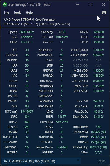

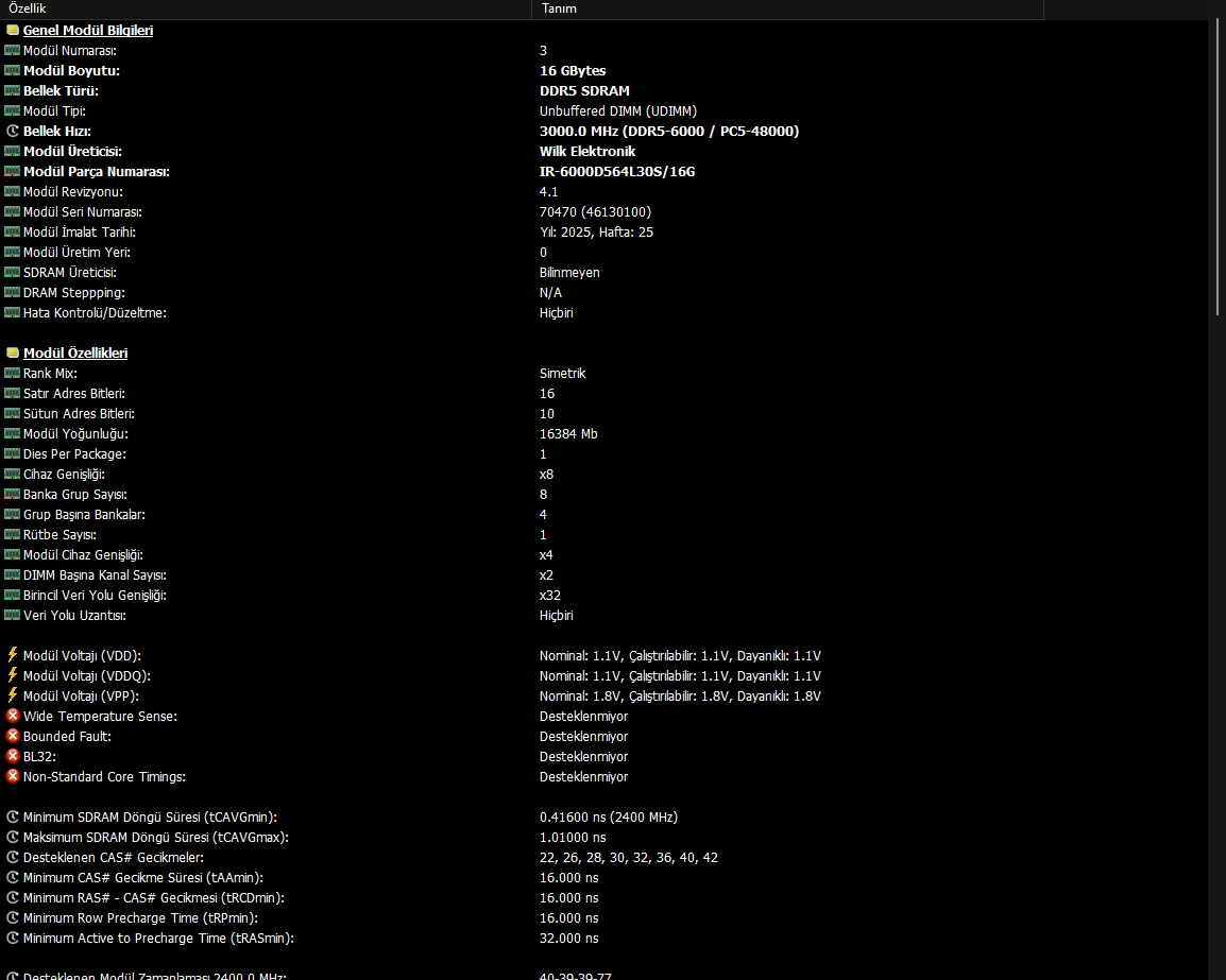

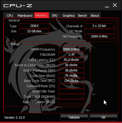

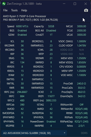

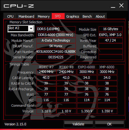

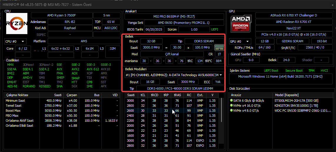

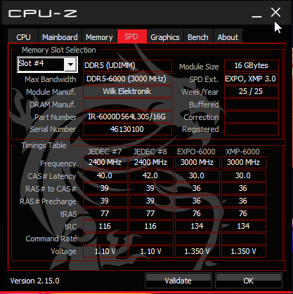

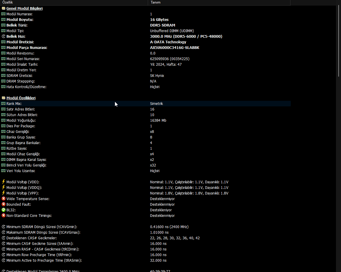

Bu iki RAM'e sahibim ana RAM'im Goodram olandı. RAM fiyatları daha da uçmadan 2. bir RAM almak istedim ama Goodram çok zamlandığı için XPG'nin bu RAM'inden aldım. Çip olarak ikisinin de SK-Hynix olduğunu bilerek aldım. CPU-Z içerisinde performansları EXPO'da bu şekilde. İleride herhangi bir uyuşmazlık oluştururlar mı? Voltaj değerlerine ve MHz değerlerine dikkat ederek aldım CL değerinde çok küçük bir müstesna göstereyim.
XPG RAM bu şekilde;
Goodram bu şekilde;
Beraber de bu ayarlarda çalışıyorlar.

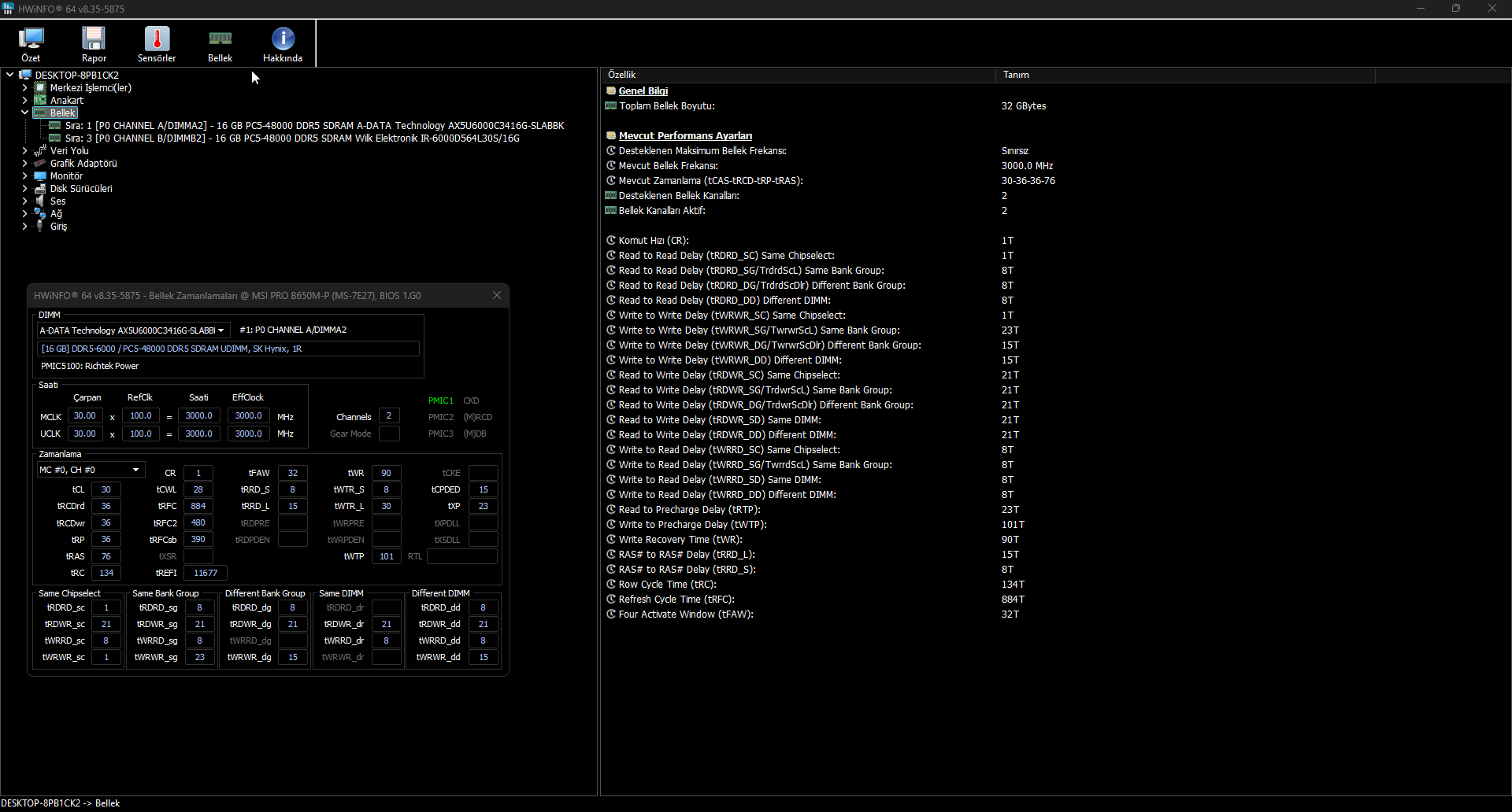

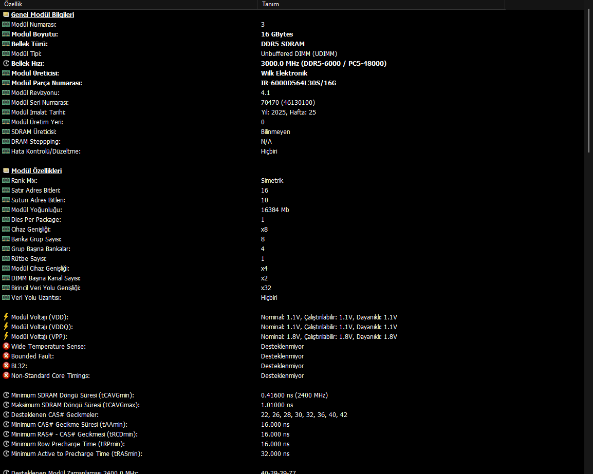

ZenTimings SS atar mısın? Tam sistem detayı paylaşırsan yardımcı olayım. Hynix A-Die mı ikisi de? HWiNFO'yu tam modda açıp modülleri tek tek görsel atar mısın?
GoodRAM A-Die olmayabilir belki, o sorun yapabilir.
A-Die ibaresi yok yani 2 modül için de, öyle mi? BIOS güncelse Memory Try It kısmından 6000 CL30 seçip görsel gönder, DRAM Timings ve voltaj kısmını manuel girelim Nitro ayarları ile beraber.
Düz EXPO açma, stabil olmama şansı yüksek.

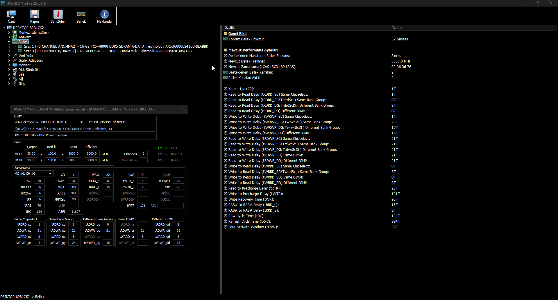

Zen SS'i de burada;

Zen SS'i de burada;

Sorunsuz trainlemiş gibi görünüyor, az ince ayar lazım. BIOS içerisinden DRAM Timings kısmından biraz ayar lazım, bir de Nitro ayarları yapsan iyi olabilir.
VDD kaç vermiş, 1.35 mi 1.4 mü? Onları iletirsin yine BIOS ilgili kısımdan.
