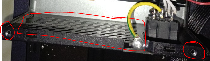

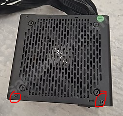

DİKKAT! İncelediğim model tam olarak kanıtlanmış değil, olmayabilir de. Ancak %90 ihtimalle o model. Fotoğrafları paylaşan kişi de bu modeli onayladı fakat yine de temkinli olmakta fayda var.

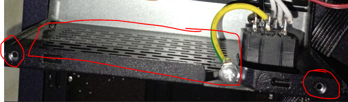

Delikler benziyor.
Aynı PSU aynı kablo tasarımı.

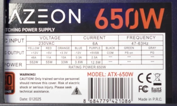

Gördüğünüz üzere güç kaynağı 12V kanalından 552W veriyor. Bu değeri görünce insanın aklına hemen ‘kesin grup regülasyonludur’ düşüncesi geliyor. Ancak aslında durum öyle değil; buna siz de şaşıracaksınız. Bunun dışında cihaz yalnızca 230V giriş voltajını destekliyor, 110V desteği bulunmuyor.

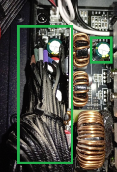

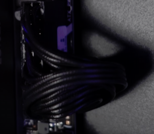

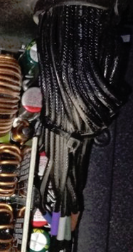

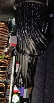

-Kablolar ve kablo yapısı-
Malesef kablo bilgisi yok elimde.

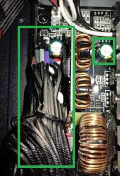

2. bölüm İç Tasarıma Genel Bakış – Fan yapısı
Malesef fan yapısı hakkında da bilgi yok.

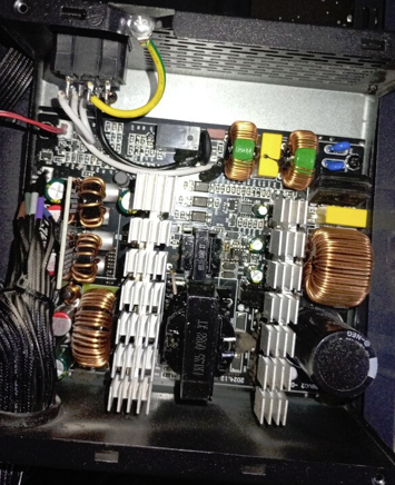

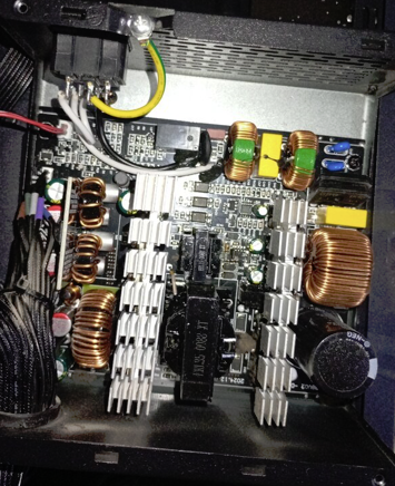

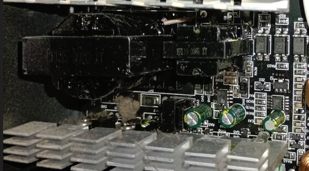

İlk olarak, bu PSU sanırım 2024 yılının 12. ayında üretilmiş. PCB üzerinde bu tarih açıkça yazıyor ve muhtemelen üretim tarihini gösteriyor. Yani ürün hâlâ oldukça yeni sayılır.
İç yapıya genel olarak baktığınızda platformun eski nesil olmadığını fark edebilirsiniz. Bu da en azından olumlu bir detay sayılır. Bunun dışında sol tarafta oldukça ilginç bir şey dikkat çekiyor: DC-DC modülü. Bu tarz ucuz bir PSU’da görmek gerçekten şaşırtıcı. O halde gelin incelemeye başlayalım.

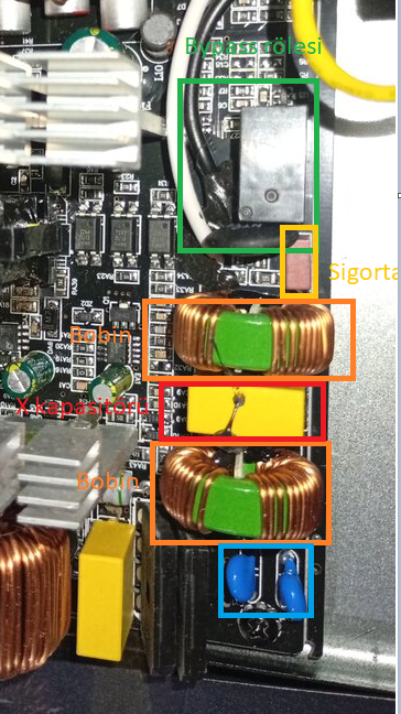

EMI filtresi tek aşamalı olarak tasarlanmış ve içinde 2 adet X kapasitör, 2 adet Y kapasitör, 2 adet common choke bobin, 1 adet sigorta ve 1 adet bypass rölesi bulunuyor. MOV yok. Bu sebeple clamping değeri düşük gerilim korumalı priz ile kullanın.

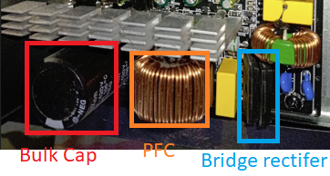

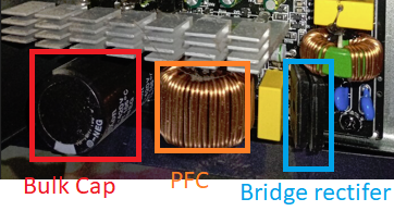

4. bölüm APFC Bölümü

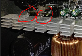

APFC hattında ilk dikkatimi çeken şey, iki adet bridge rectifier kullanılmış olması oldu. PSU zaten sadece 230V desteklediği için, normal bir 8 amperlik bridge rectifier bile yeterli olurdu. Ancak orada da bazı gariplikler var.

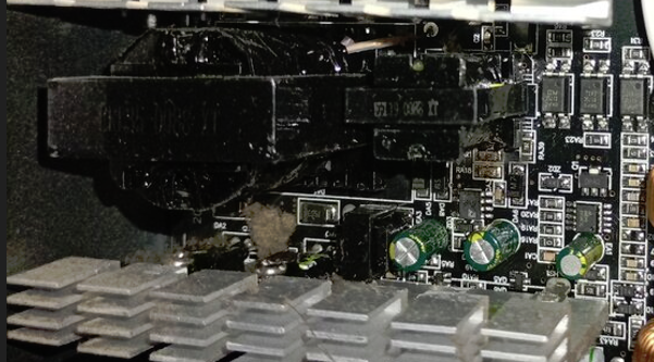

Gördüğünüz gibi, PFC bobininin arkasında iki adet MOSFET bulunuyor. Bulk kondansatör ile PFC arasında ise bir boost diyot yer alıyor. PWM katındaki MOSFET’ler ise soğutucunun diğer tarafına konumlandırılmış.

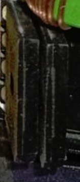

-Bridge rectifier-

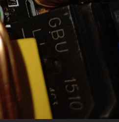

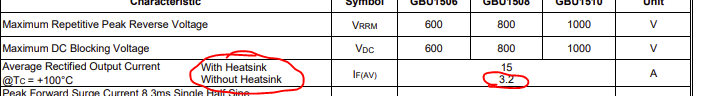

GBU1510’un garip tarafı aslında modeli değil. Asıl garip olan, soğutucuya bağlanmak yerine iki adet paralel (muhtemelen) kullanılmış olması. GBU1510 normal şartlarda 15 A ve 1000 V VRRM değerine sahip; bu PSU için kâğıt üzerinde fazlasıyla yeterli gibi görünüyor, değil mi? Ama işin aslı hiç de öyle değil. Aşağıdaki datasheet’e dikkat ederseniz önemli bir detayı fark edersiniz.
Heatsink olmadan 3,2 A akım sağlayabiliyor. Yani aslında 15 A değil, 3,2 A’lik bir dayanımı var. İkisini paralel bağlarsak toplam 6,4 A elde ediyoruz. Ancak verimsizlikler devreye girince muhtemelen bu değer 4,5–5 A civarına düşer. Peki yeterli mi? Evet, yeterli. Ki etiketttede 6 amper maksimum giriş akımı yazıyordu.
647 W / 230 V = 2.81 A RMS.

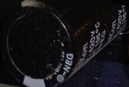

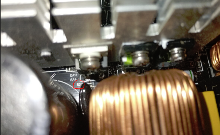

-Bulk kapasitör-

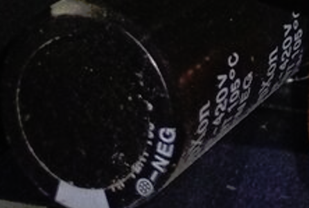

CapXon 420V ***uF 105 derece. Bu kapasitör gayet iyi denebilir bu bütçede. En azından eli yüzü düzgün CapXon markasından çıkma. Malesef mikrofarad değeri ve modeli belli değil. Muhtemelen 330 mikrofarad seçilmiştir.

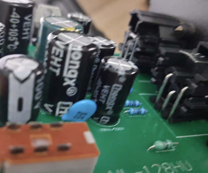

5. bölüm Secondary Side

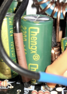

İkincil tarafta pek bir şey belli değil. Sadece alttaki kondansatörler muhtemelen ChengX markasına ait. Yani iyi değil. Fakat bu bütçede görmek normal sayılır. Sağ üstte 3 tane oplikatör var ama modelleri gözükmüyor. Ayrıca LLC olmadığı belli oluyor. Ki zaten bü bütçede LLC olmasını beklemezdik.

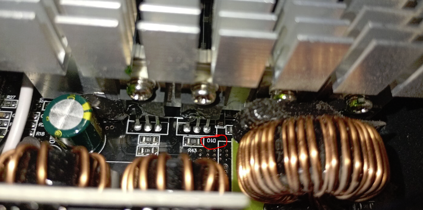

6. bölüm Filtreleme, Regülasyon ve topoloji Bölümü

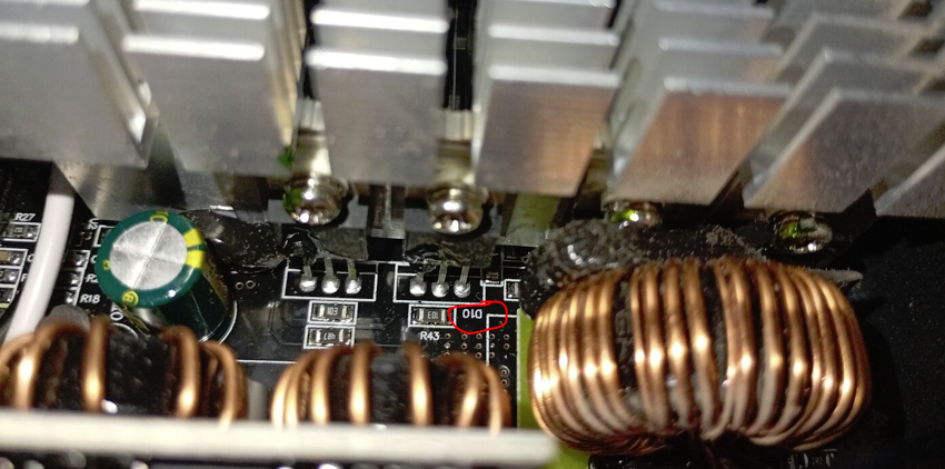

Güç kaynağı 12V hattını muhtemelen Schottky diyotlar ile doğrultuyor. PCB üzerinde D10 yazıyor; D harfi diyot anlamına geliyor. Bu bütçede zaten senkron doğrultma görmeyi beklemezdik. Belki yarı senkron doğrultma olabilir. Malesef oradakilerin mosfet mi schotty diyot mu olduğu belli değil. Muhtemelen 4 adet diyot ile doğrultma yapılıyor.

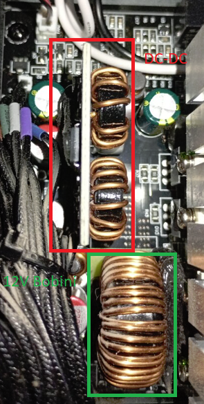

- Regulasyon türü-

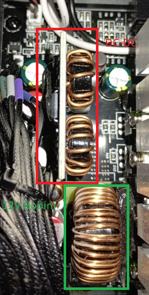

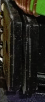

Gördüğünüz gibi PSU üzerinde bir DC-DC kartı bulunuyor. Bunu görünce oldukça şaşırdım, çünkü PSU’nun etiketindeki değerler oynaklık gösteriyordu ve bu durum grup regülasyon ihtimalini ciddi şekilde artırıyordu. Bunun dışında dikkatinizi çeken başka bir nokta da 12V bobininin inanılmaz derecede küçük olması. Muhtemelen bu, PSU’nun neden sadece 552W verebildiğini açıklıyor; gerçekten burada ciddi kısıtlamalar yapılmış. Muhtemelen sarım sayısı/boyutu arttırılsa PSU daha fazla watt verebilir. Bu bir varsayım tabii ki.
-Filtreme-
Filtreleme kapasitörleri, özellikle giriş seviyesi PSU’larda olmazsa olmaz. Burada kullanılanlar ChengX markası; artık neredeyse tüm giriş seviyesi PSU’larda bu markayı görmek mümkün. Ripple değerlerinin de "eh işte" seviyesindedir diye düşünüyorum.

PSU genel anlamda güzel tasarlanmış görünüyor; herhangi bir yerden “çalınmış” gibi bir iz yok. Tabii ki eksikleri de vardır. Elimde regülasyon testi, ripple testi veya başka herhangi bir test olmadığı için kesin bir yargıya varmak zor. Fakat sadece iç bileşenlere bakıldığında, PSU’nun çöp veya pek tehlikeli bir ürün olmadığı belli.
99% ChengX, Gamebooster PSU'sunda da aynı şekil ve etiketli kapasitörler görmüştüm.
Dediğiniz gibi 12V bobininin küçüklüğü belki 12V kanalının kaybına sebep olmuş olabilir zira başka bir "bahane" de gelmiyor akla, herhalde ilk defa görmüşümdür DC-DC olmasına rağmen bu kadar kaybı olan bir üniteyi.
Lehimlemeye bakma şansınız oldu mu peki? Buradan işçilik hakkında biraz daha fikir edinilebilir.
220uF olabilir sanki, internette etiketine bakarak biraz bir araştırma yaptım sadece 220uF'lık kapasitörler gördüm. Umarım 330uF'tur.
@Oreki daha önce var mıydı bilmiyorum ama harbiden Türkiye'ye bu modellerin içini açıp forumlara inceleme yapma kültürünü getirmiş olabiliriz, baya hoşuma gidiyor bu incelemelerin fazlalaştığını görmek. @Yusuf7878 elinize sağlık.
Evet, Game Booster BST-ATX550WEII modelinde de aynı şekilde filtrelemede kullanılıyordu. Aslında neredeyse her giriş seviye PSU’da varlar. Geçen Phantom Power’ın içini açmak istedim, orada bile ChengX kullanılmış . Ki zaten MSI MAG A650BN gibi giriş seviye PSU’larda bile mevcutlar. Hatta Deepcool PN1000M gibi orta-üst düzey PSU’larda bile tek tük filtrelemede yer alıyorlar. Maalesef fotoğraflar bana ait değil, bu yüzden lehimlemeye bakma şansım olmadı.

Bomba değil. Hatta ana kapasitörü o bütçeye göre güzel duruyor.(uF değerini bilemiyorum)
