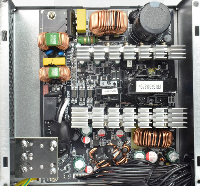

İlk olarak, bu PSU sanırım 2024 yılının 12. ayında üretilmiş. PCB üzerinde bu tarih açıkça yazıyor ve muhtemelen üretim tarihini gösteriyor. Yani ürün hâlâ oldukça yeni sayılır.
Eki Görüntüle 185485
Eki Görüntüle 185078
İç yapıya genel olarak baktığınızda platformun eski nesil olmadığını fark edebilirsiniz. Bu da en azından olumlu bir detay sayılır. Bunun dışında sol tarafta oldukça ilginç bir şey dikkat çekiyor: DC-DC modülü. Bu tarz ucuz bir PSU'da görmek gerçekten şaşırtıcı. O halde gelin incelemeye başlayalım.

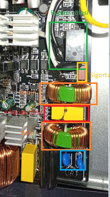

3. bölüm Primary Side – EMI filtresi
Eki Görüntüle 199091
EMI filtresi tek aşamalı olarak tasarlanmış ve içinde 2 adet X kapasitör, 2 adet Y kapasitör, 2 adet common choke bobin, 1 adet sigorta ve 1 adet bypass rölesi bulunuyor. MOV yok. Bu sebeple clamping değeri düşük gerilim korumalı priz ile kullanın.
4. bölüm APFC bölümü
Eki Görüntüle 185082
APFC hattında ilk dikkatimi çeken şey, iki adet bridge rectifier kullanılmış olması oldu. PSU zaten sadece 230V desteklediği için, normal bir 8 amperlik bridge rectifier bile yeterli olurdu. Ancak orada da bazı gariplikler var.
Eki Görüntüle 185455
Gördüğünüz gibi, PFC bobininin arkasında iki adet MOSFET bulunuyor. Bulk kondansatör ile PFC arasında ise bir Boost diyot yer alıyor. PWM katındaki MOSFET'ler ise soğutucunun diğer tarafına konumlandırılmış.
Eki Görüntüle 185458

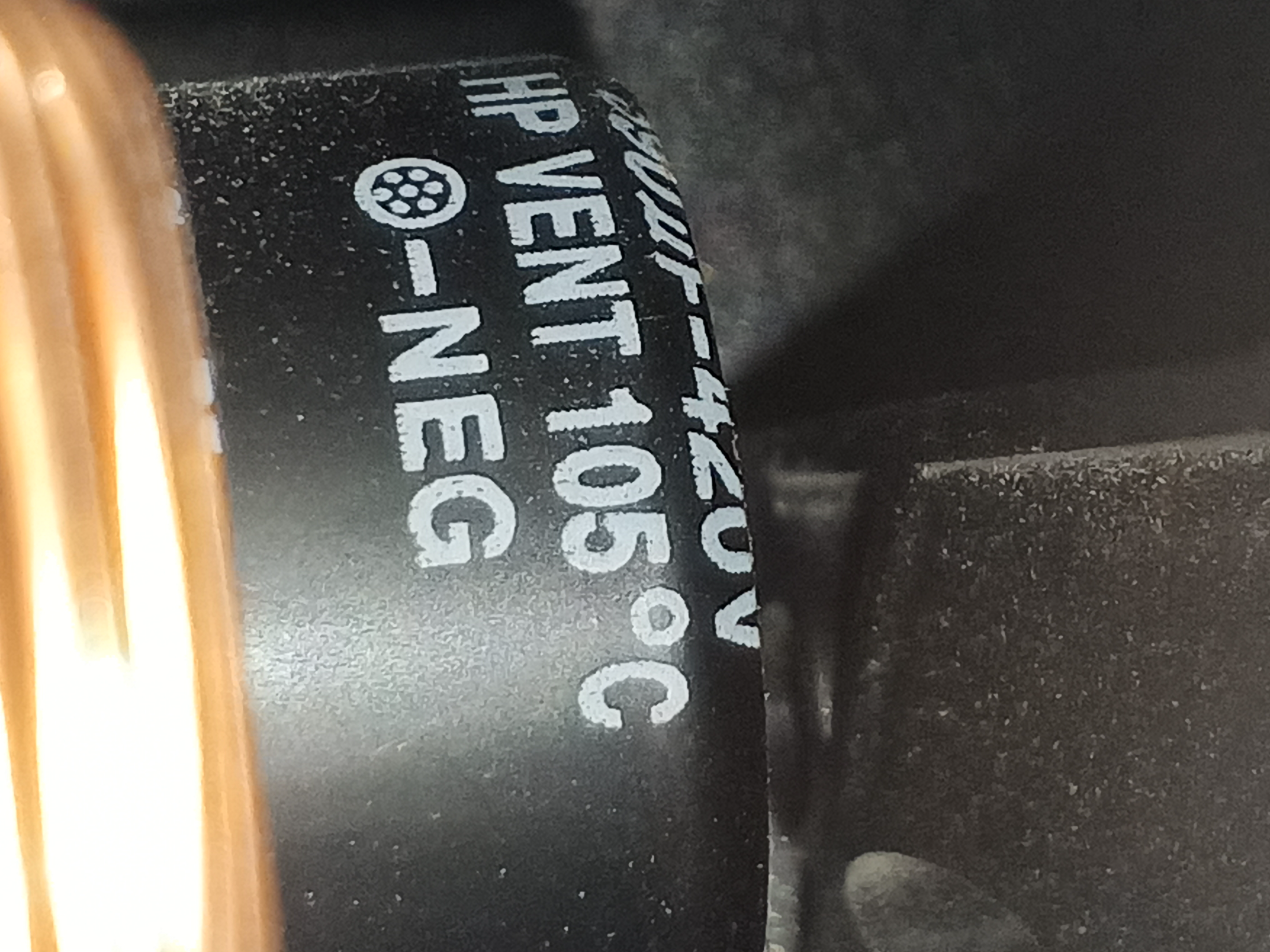

-Bulk kapasitör-
Eki Görüntüle 185306
CapXon 420V ***uF 105 derece. Bu kapasitör gayet iyi denebilir bu bütçede. En azından eli yüzü düzgün CapXon markasından çıkma. Maalesef mikrofarad değeri ve modeli belli değil. Muhtemelen 330 mikrofarad seçilmiştir.

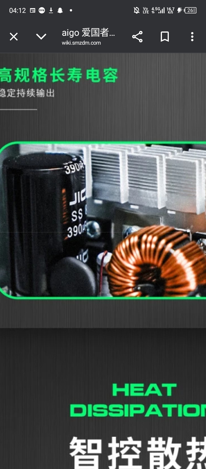

Kral gene selamünaleyküm, PSU sanırım AIGO EP650 modeli bayağı benzerlik var (aynı 390 uF kullanıyorlar)

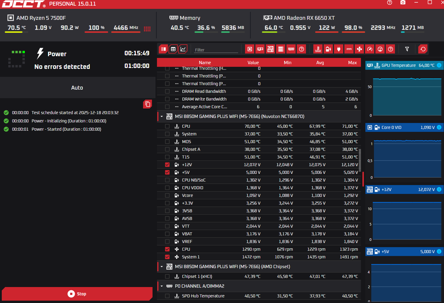

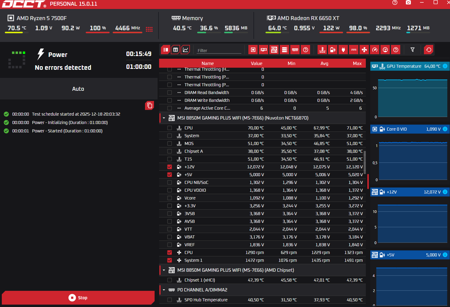

@Yusuf7878 hocam benim Pylon 650W PSU 3. yılını doldurdu ve sayısız elektrik kesintisini sadece bir HDD ile zaiyat vererek atlattı. Şimdi bu asker 3. senenin sonunda bile hala güzel bir şekilde çalışıyor ama ben sürekli sistemi güncelliyorum ve şu anda 9060XT-70 almayı düşünüyorum. sizce daha tahmini olarak ne kadar dayanır?
Eki Görüntüle 211605
12V hattı hala sağlam duruyor. 9070XT için belki yetmeyebilir (muhtemelen yeter) ama 9060XT'ye her türlü yeter.

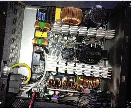

@Homixidesynn, Üretici çok yüksek ihtimalle Yijian adında çinli bir üretici. Türkiye dahil birçok ülkeye üretim yapıyorlarmış.
İç yapıları bayağı benzer. Aynı şekilde 12V hattında büyük bir kayıp var. Testlerde 3.3v kanalı ripple'dan dolayı kalıyor. Transient testinde ise 12V kanalı voltajı çok fazla yükselttiği için kalıyor. Ünite çok iyi değil. Bu sebeple muhtemelen C tier'den D tier'e atılabilir.
Tabii birbirlerine çok benzeseler de aynı değiller. Çoğu kısımda farklılıklar mevcut. Yalnızca platform sanki birbirlerinin varyasyonu gibi duruyor. Bunlar varsayım tamamiyle.
Eki Görüntüle 212808Eki Görüntüle 212810
Biraz modifiye etmişler gibi,çoğu yerde ekleme yapmışlar veya bileşenleri başka yere taşımışlar ama fazeonun ve Fason Çin malın kullandığı platform yaygın kullanılıyor (1STPLAYER DK PREMIUM PS-600AX,Qdion Black Storm 650 gibi modeller benzer platforma sahip)
