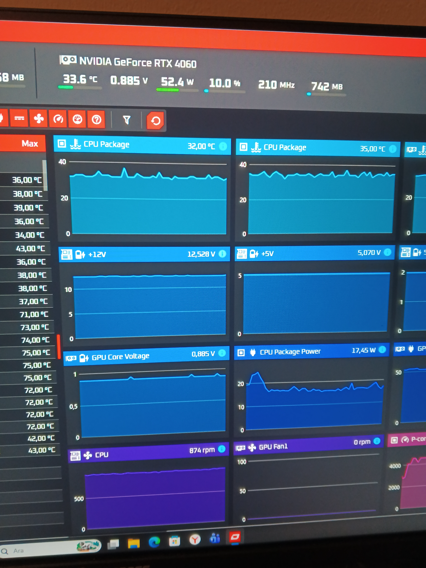

Hocam test yaptım, spike filan çıkmadı 12,6 ve üstü, direk 12,38v'tan boştaki 12,52v değerine çıkıyor
Onu siz göremezsiniz. O osiloskop ve özel test aletleriyle yapılıyor. Normal kullanıcının ölçebileceği veya görebileceği bir şey değil.
Hocam spike olabilir doğrudur ama sisteme zarar verebilecek kadar değil,Zarar bilecek bir voltaj olsaydı o zaman OVP çalışırdı, spike olup'ta OVP devreye girmedi ise o zaman psu'da OVP yok demek

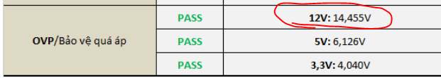

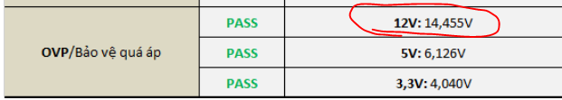

OVP öyle bir durumda pek işe yaramaz. Spike nanosaniyede gelişen bir olay. OVP spike'ın varlığından bile haberdar olmaz muhtemelen. Ki zaten genelde OVP 13.5V'a ayarlı oluyor. ATX standartı bu şekilde. EDRA'da mesela 14.5V'a ayarlanmış:
ATX standartında min 13.5V, max 15.6V ayarlanabiliyor.
Spike ile PSU 12.7V'u görüyor. OVP'nin bayağı aşağısında. Tetiklenemez.
Bu arada sisteme tak diye zarar vermez zaten. Uzun vadede anakart, GPU VRM veyahut güç devrelerinde yıpranma olarak geri döner spike'lar.
Spike ile PSU 13.5V'u görüyor. Aşağısında. Tetiklenemez.
Fazeon'da hangi ayarlarında olduğunu bilmiyoruz, belki 13,5V değerinde olabilir, OVP modeline bağlı belki farklı modeldir yada spike o kadar zararlı değil öyle ise o zaman yüksek streste iken PSU'nun kapanması lazım o zaman fazeon için iki seçenek var, ya OVP EDRA'ya göre iyi yada aynı, bide hocam tier liste "untested" seçeneğini eklerseniz daha sağlıklı olur çünkü iki fazeon psu ilgili detaylı test yok 🤷🏻 12v kötü olup diğer yerler iyi ise değerlendirme taktiği yanlış olur
