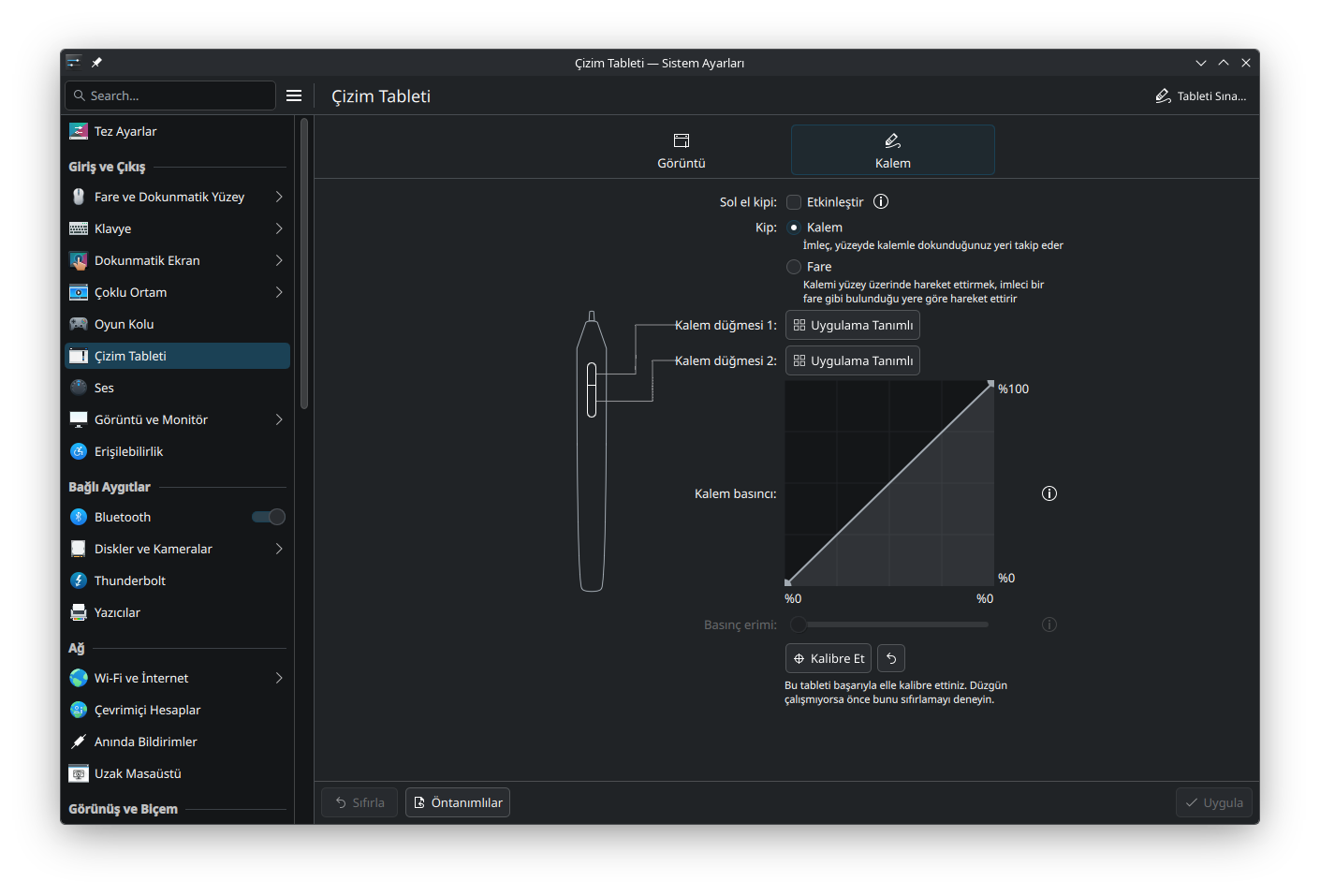

Cihazım desteklemesine rağmen gözükmüyor. Kalem de kullanabiliyorum hatta plasma ayarlarında mevcut.
