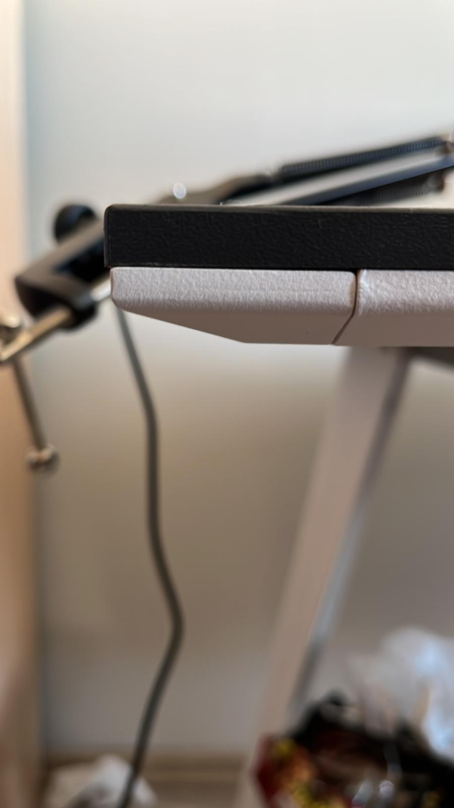

Merhabalar,
Fifine A6T aldım fakat ürünün mikrofon standı kayıyor ve mikrofon düşüyor. Masamdan kaynaklı olduğunu biliyorum. Masamın kenarları şöyle. Arkada da fotoğrafı çekerken düştü zaten.
Ne yapabilirim bu sorunu çözmek için?

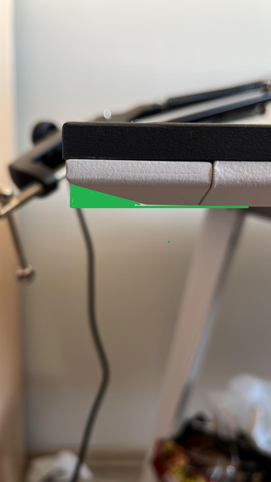

Eger masaya sikistirmak icin kullandigin mengene yeterince aciliyorsa masanin altini duzlestirip kullanabilirsin. Masanin altina duz bir levha koyup aradaki ucgen boslugu dolgu kopugu ya da baska bir malzeme ile doldurman gerekli.

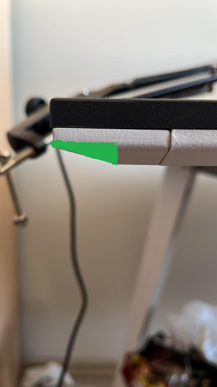

Eger mengene kismi bu kadar acilmiyorsa masanin alt kisminindaki beyaz tahtayi biraz oyarak inceltmen gerekir. Ahsap oyma keskisi ile beyaz tahta kismi oyarak inceltip ic kisimdan duzlestirebilirsin. Bu daha fazla iscilik gerektirir ama daha temiz gorunur.

Bisikletimin eski elciğini sökerek araya koydum şu anlık sorun yok. Ama dedikleriniz mantıklı geldi eğer böyle götürmezse (yüksek ihtimal götürmez) dediğiniz bir seçeneği yapacağım. Teşekkür ederim :D
