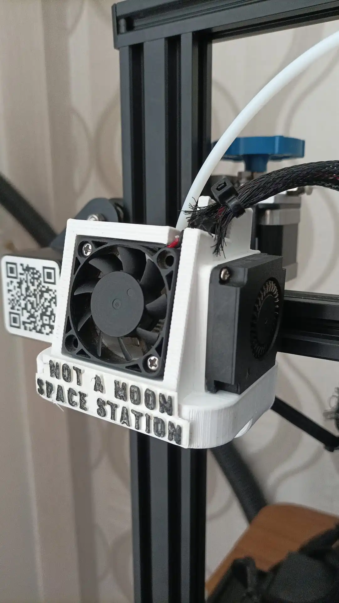

Hocam kafayı modlamış. Ek bir fan takmış ve tabla yaylarını turuncu yaylar ile (galiba daha sertler) değiştirmiş. Şu anki şikayetlerim gürültü ve biraz sarsıntı sorunu.

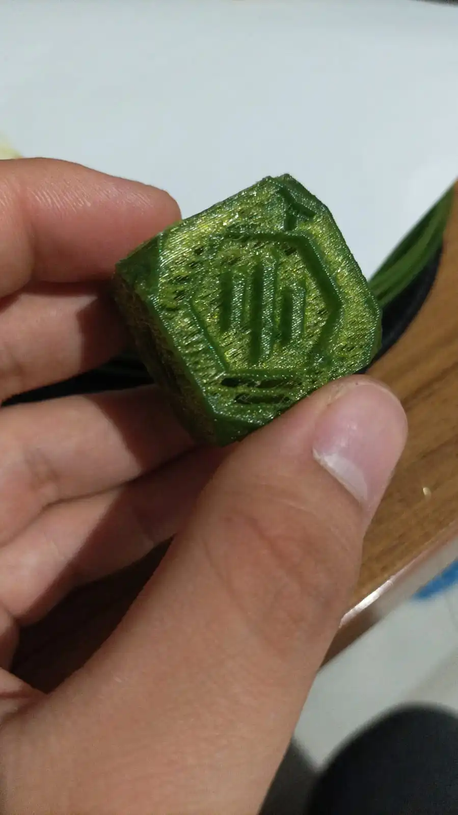

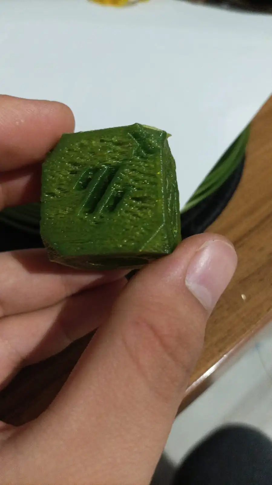

@3613 Hocam çıktılar böyle çıkıyor. Bu dediğim gibi nem yüzünden mi yoksa yanlış bir şey mi yapıyorum?

Teslim aldiginda deneme ciktisi basmis miydin? Eger bastiysan ve normal ciktiysa flamentteki nemden olmasa gerek.
Aklima gelenler nozzle tikanmis olabilir. Tabla ayari dogru degildir, bu yuzden ilk katmani dogru basamayinca kayiyordur hepsi. Retraction ayari bozulmus olabilir. Aklima bunlar geliyor.
Ama teslim sirasinda deneme almadiysan nemden de olabilir tabii.
Teslim sırasında almadık. Ama bir iki gün önce bu makineden çıkmış bir baskı var elimde ve o gayet temiz. Yarın daha iyi bir yatak ayarı yapmayı ve farklı bir slicer kullanmayı deniceğim.

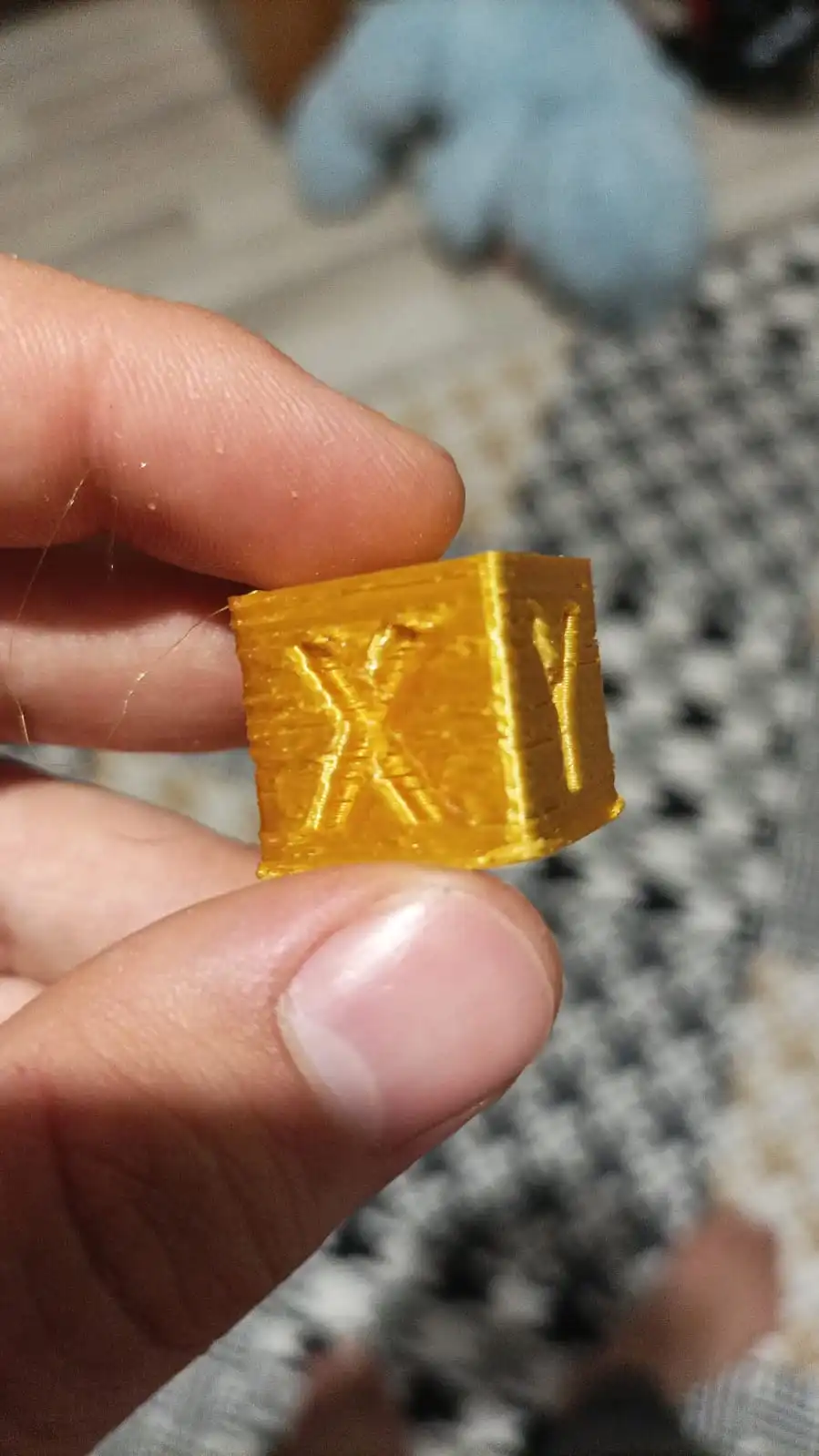

Hocam son olarak şöyle bir çıktı aldım. Taban ve üst kısım neredeyse mükemmele yakın ama yanlar bozuk. Yarın bir iç dolguyu daha yavaş basmaya çalışayım.
