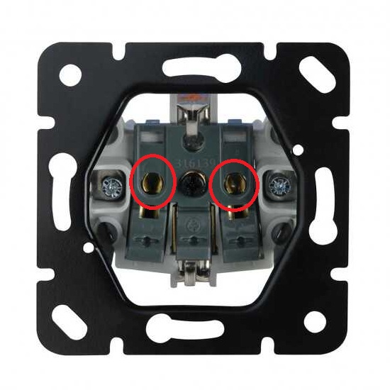

Priz'deki arklar genelde prizin içindeki kontak noktalarının gevşemesiyle olur.
Hele bir de taktığınız şey yüksek akım çekiyorsa ark oluşumu kaçınılmaz olur. Fişlerimizin ucundaki aşınmalar da genel olarak bu genişlemiş kontak noktaları yüzünden olur.
Bir de taktığınız fişin ne kadar kaliteli olup olmadığı da önemli. Kontak noktaları hala sıkı olan bir prize kalitesiz veya normalinden ince üretilmiş bir fiş takarsanız yine ark yapacaktır.
