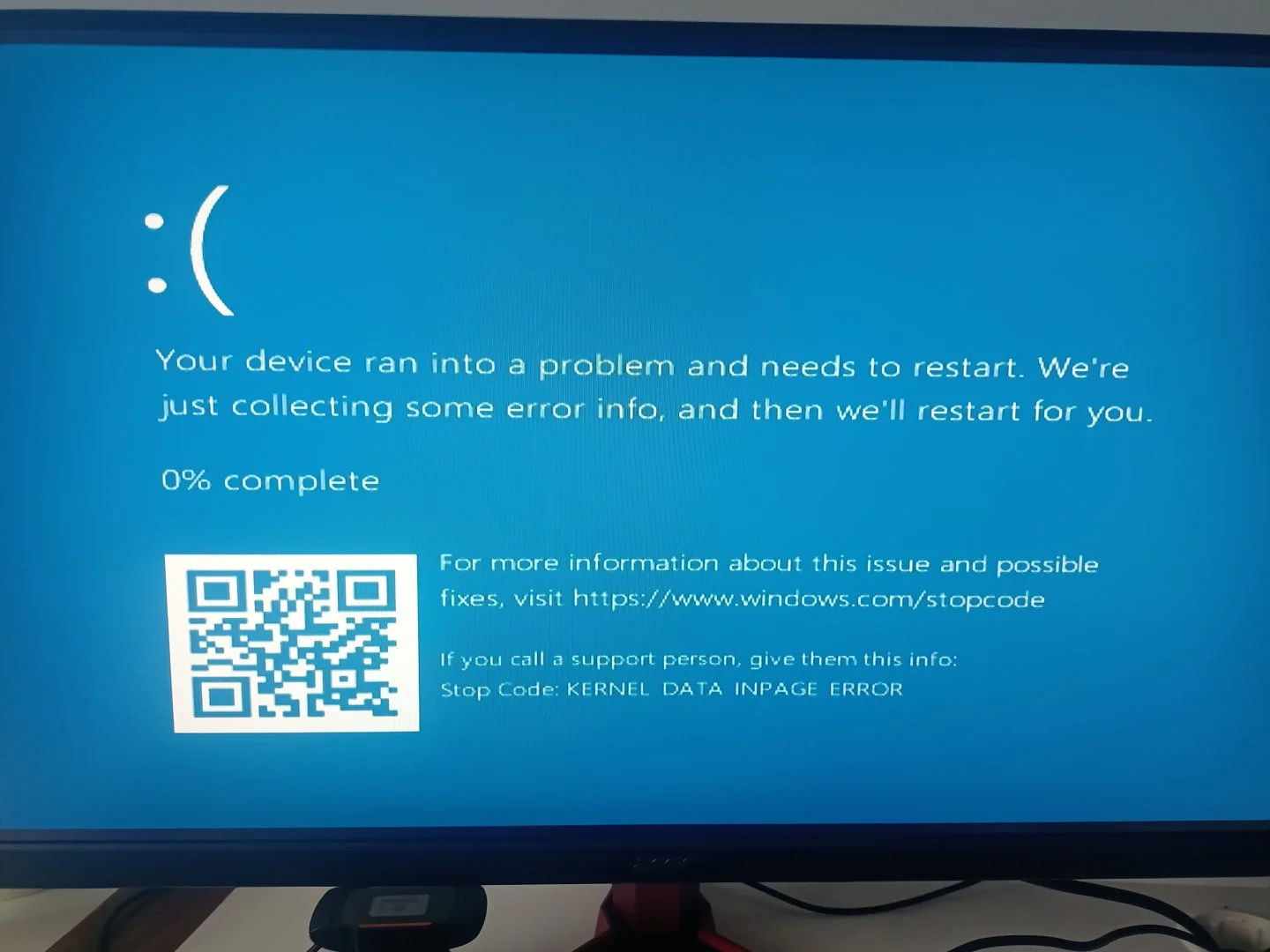

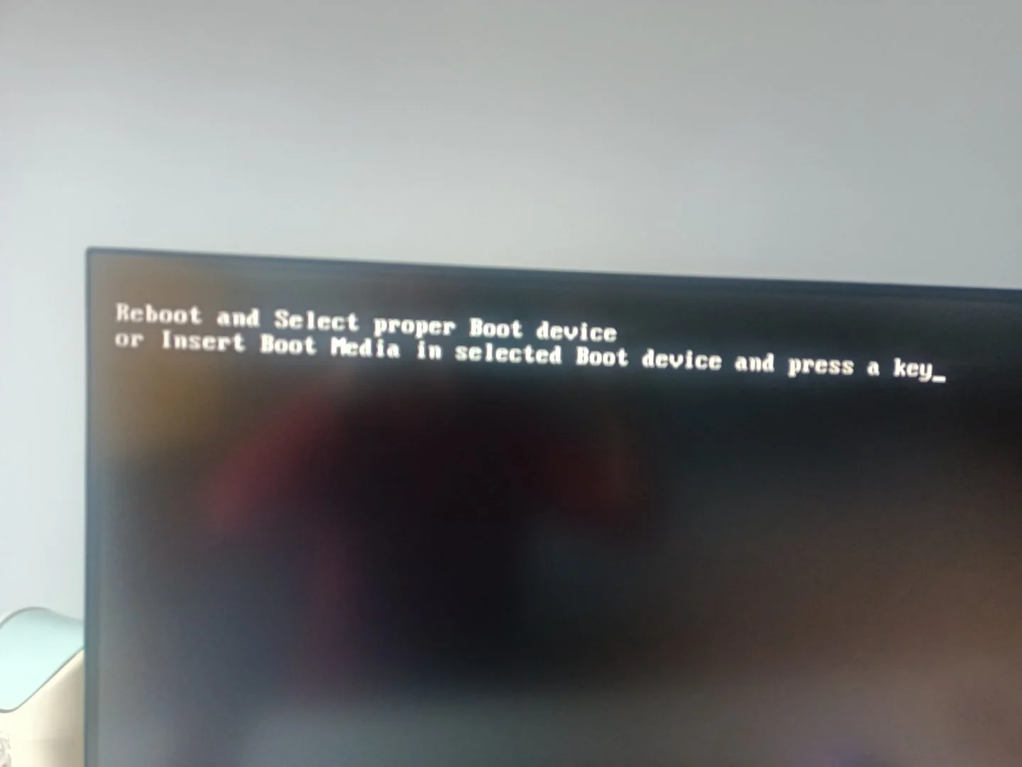

Arkadaşlar dün bilgisayara format atmaya karar verdim. Elimdeki ISO 22H2 sürümü olduğundan güncellemeler çok vakit aldı ve anlamlandıramadığım bir şekilde retail Windows lisansımı kabul etmedi. Ardından bir daha format atmadan bilgisayarı temizledim, BIOS'u resetledim. Bu sefer 23H2 güncel ISO ile tekrardan formatladım. Ne var ki bunda da lisans anahtarımı kabul etmedi. Ben de 100₺ civarı bir fiyata aldığım için çok önemsemedim. Konuya gelecek olursak dün sıkıntısız bir şekilde bilgisayarı kullanabildim. Bu sabah kalkıp oyun oynadım, müzik vs. dinledim. Az önce kahvaltıdan geldim, uyku modundan çıkardım ve doğrudan ekrana ekteki mavi ekran hatasını verdi. Yeniden başladı bilgisayar fakat şimdi Windows açılmıyor. İşletim sistemi silinmiş gibi davranıyor. BIOS'dan boot ettim fakat her açtığımda "insert boot Media" vari bir yazı beliriyor. Bunun sebebi nedir?

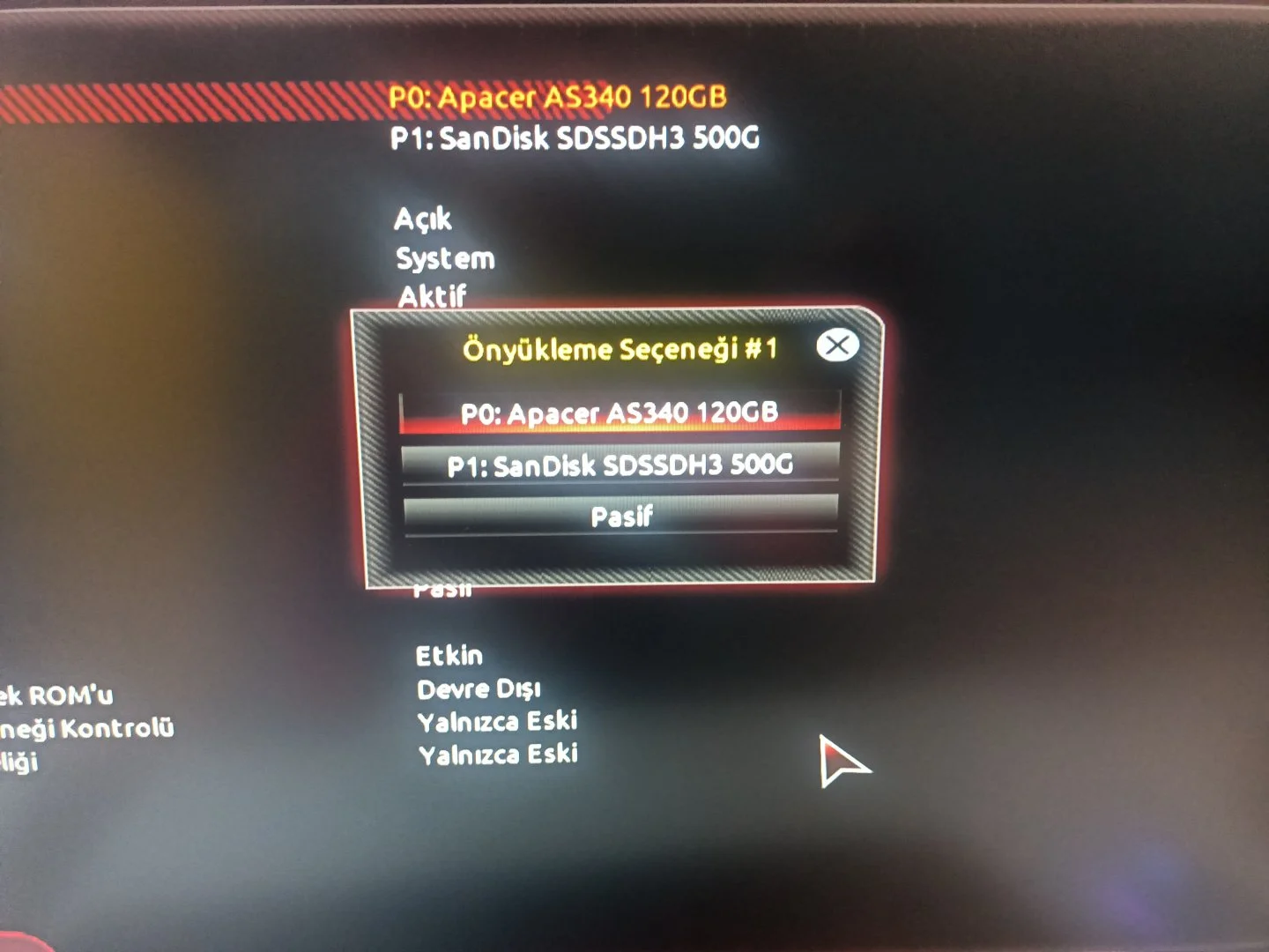

UEFI Boot ile bu hata gelmemesi lazım. F12 Boot menu ile Windows Boot Manager seçince ne oluyor?
Öncesinde Windows Boot Manageri seçtim ve aynı hatayı aldım.
SSD vidası doğru takılı değil mi bant falan yapıştırmadın?
Yok hocam ama şöyle söyleyeyim. Bilgisayar üzerinde sürekli kullandığım 500GB SATA ve bu 1TB'lik disk var. Öncesinde 500GB'lik olanda Windows kuruluydu. Oyun, arşiv, yedek ne varsa gerisi M2 SSD'de kuruluydu. Yani SSD üzerinde bayağı oyun çalıştırdım. Dün gece flash bellek üzerinden Linux Mint çalıştırdım. 500GB'lik diski biçimlendirdim daha sonra M2 SSD'deki dosyalarımı ona aktardım. (300 GB civarı boyutu olduğu için doğrudan aktaramadım). Kısaca arşiv diskini Windows kurulu olan disk yaptım sonrasında M2 SSD'ye kurdum Windows'u. Şu an bilgisayardan yazıyorum yeniden başlatmayı deneyeceğim.
KERNEL DATA INPAGE ERROR disk ile bellek arasındaki veri aktarımı sırasında disk taraflı bir sorun oluştuğunu gösteriyor. Bu hata disk hatası olarak geçiyor yani. Bilgisayar açıldıysa DMP dosyalarını at istersen.

Pardon hocam, bilgisayar başlamadığı için unuttum onu. Atıyorum hemen.
Minidump klasörü yok.
Ek olarak bilgi vereyim: Aksi bir şekilde elektrik gitti-geldi şimdi. Yeniden açtım bilgisayarı bir sorun çıkmadı. Acaba özellikle uyku modunda mı oluyor diye test edeceğim.
Ne oluyorsa bu uyku modundan çıkınca oluyor sanırsam. Şu anda uyku modundan çıkardım. Ekran siyah ve sadece fare imleci gözüküyor. Tam yazarken yeniden mavi ekran verdi ve şu anda aynı hatayı alıyorum.

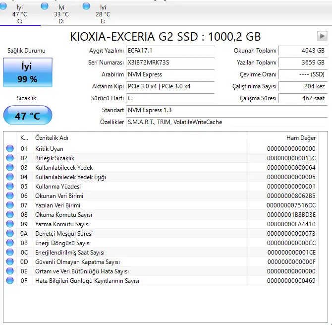

Acaba CrystalDiskInfo'dan SSD sağlığına bakabilir misiniz?
Merhaba, yukarıda da bahsettiğim gibi başlıkta aldığın hata diskten kaynaklanıyor. Sistemden git gel yapması timeout, CRC ya da SATA kabloları sebebiyle de oluyor olabilir. Bu yüzden DMP dosyaları önemliydi ama sorun değil. Diskin sağlık bilgilerini ve yönetim olayları raporunu paylaş.
