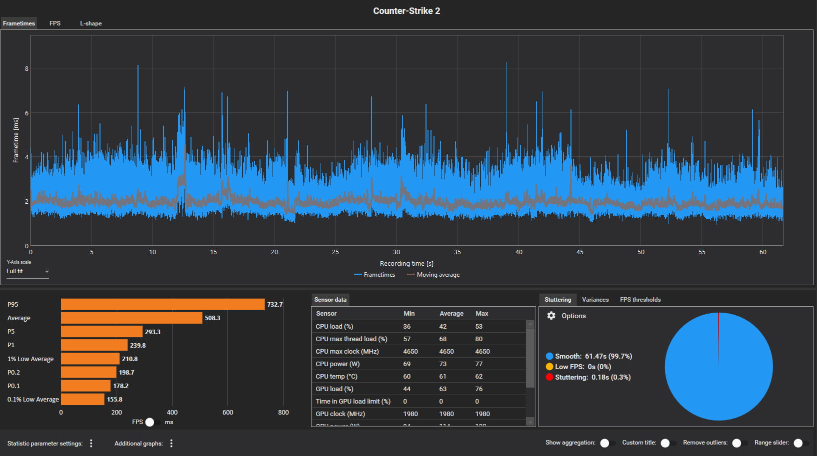

CS2'de Frametime değerlerim bu şekilde. Ölüm maçı üzerinde test ettim. O 0.18s lik gözüken stutter'de tab'a basmamdan kaynaklı. Bayağı akıcı ve benden çok üst seviye sistem kullanan insanların çoğundan ortalama olarak daha stabil çalışıyor.
