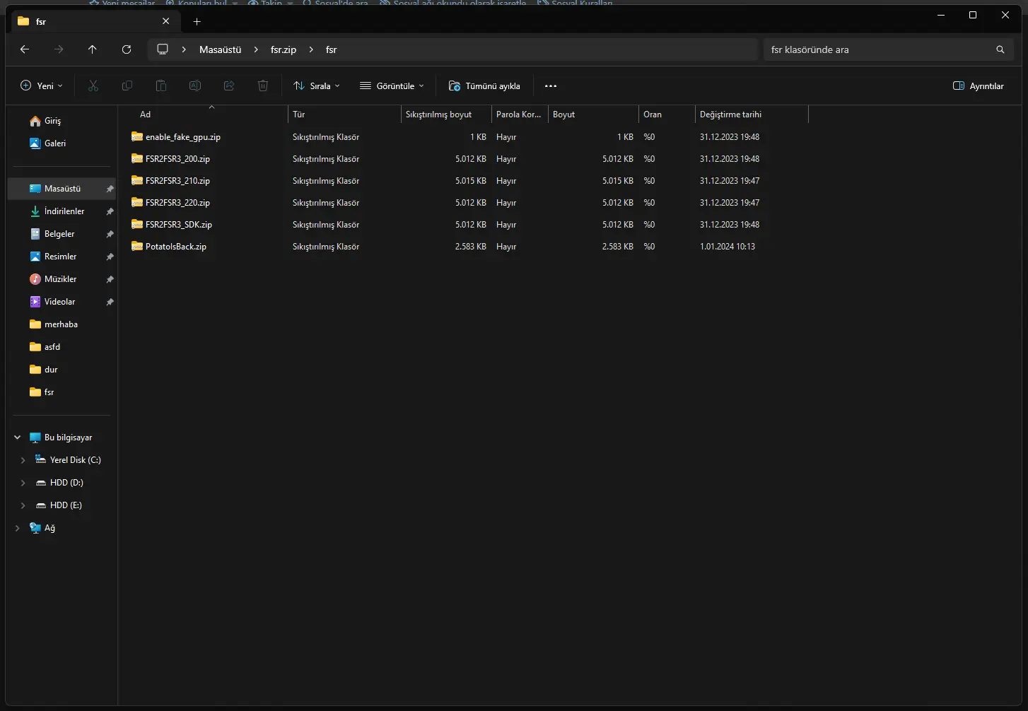

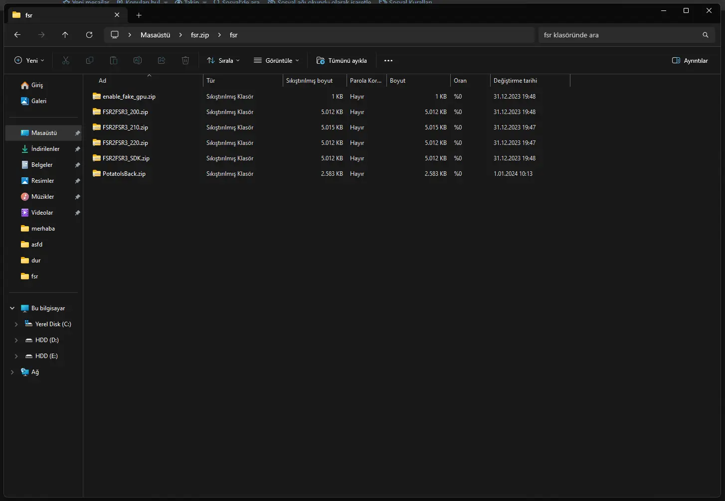

Dosyayı indirdiğinizde bir arşiv dosyası olarak inecek ve içinde şu dosyalarla karşılaşacağız:

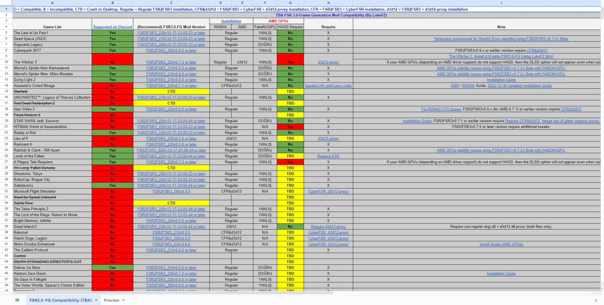

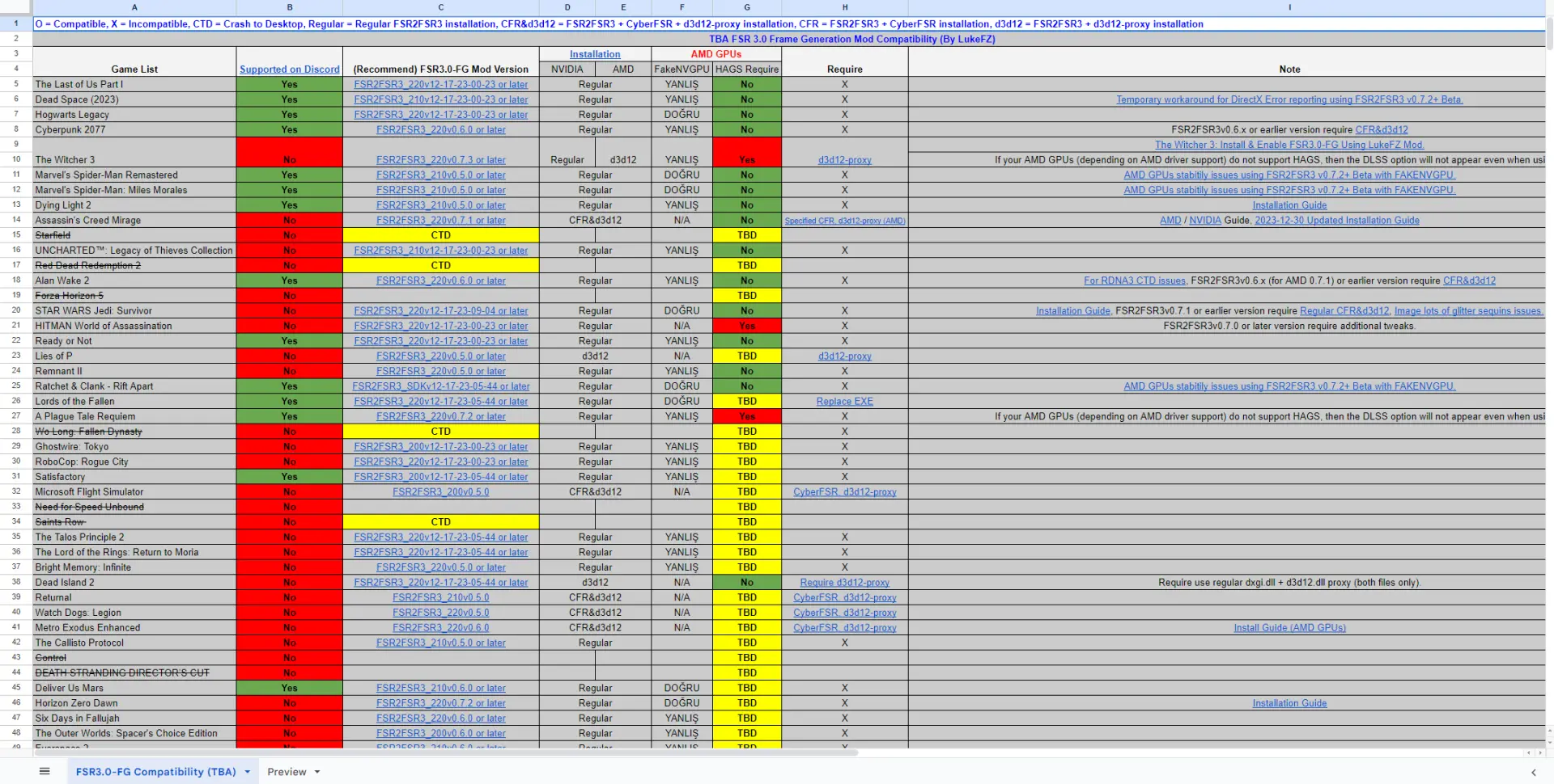

Buradaki dosyalar kullanacağımız dosyalar fakat bunların hepsi oyunların spesifik olarak ne istediğine göre değişiyor, yani hepsini bir anda atmayacağız. Bunun için LukeFZ'nin hazırladığı desteklenen oyunlar ve hangi sürümleri desteklediği yazılı olan bir excel dosyasına bakmamız gerekiyor.
Bu linke tıkladığımızda karşımıza çıkan ekrandan desteklenen oyunları ve desteklenmesi için gerekli şeyler varsa onları görebiliriz, hepsini anlatacağım.
En basit aşama, kullanacağımız dosyayı seçmek, yani sürümü seçmek.
Burada yapmanız gereken şey listeden desteklenen oyunlar arasından istediğiniz oyunu seçip, Mod Version sekmesindeki (üstten 3. sekmede) mavi yazının ne olduğuna bakmak olacak. Burada yazan şey, bize kullanacağımız dosyayı verecek.
Örneğin: Ben Cyberpunk 2077 için kuracağım, Cyberpunk 2077'nin yanındaki Mod Version sekmesinde yazan yazıya bakıyorum.
FSR2FSR3_220v0.6.0 or later olarak belirtilmiş, bu da demek ki dosyalarımızdan sonu 220 ile biteni kullanacağız.

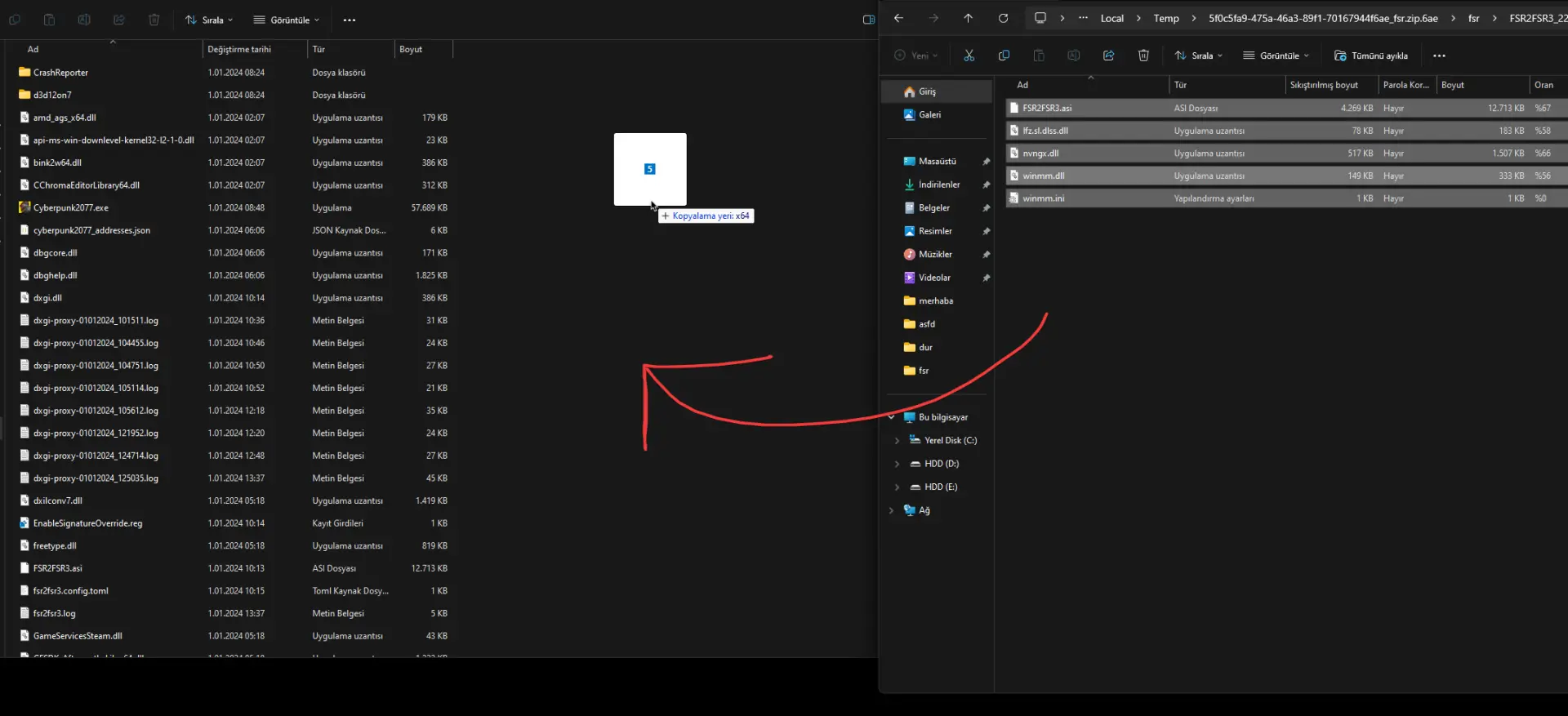

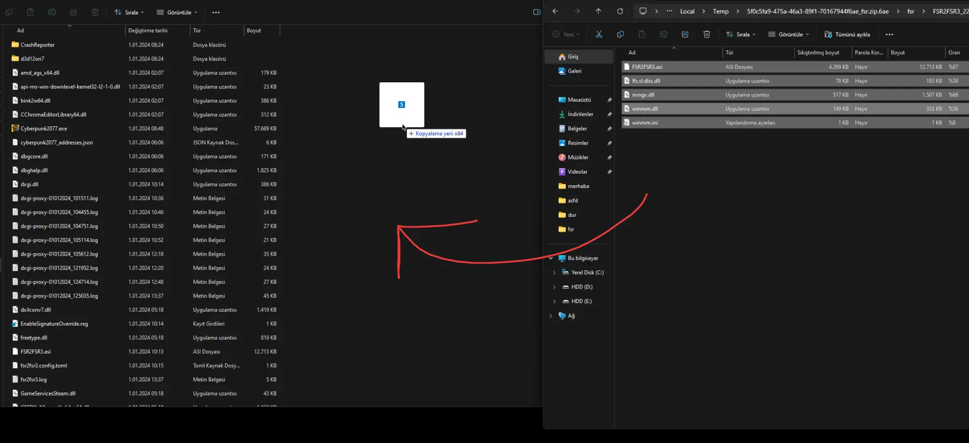

Mesela atıyorum Cyberpunk 2077 için dediğim gibi 220 sürümü belirtilmiş, 220 olan dosyanın içerisine girip içindeki tüm dosyaları oyunun ana .exe dosyasının bulunduğu kısma kopyalıyoruz. Fakat tekrar dediğim gibi oyunun .exe'sinin bulunduğu kısma.
Yani mesela oyunun dizinine atarsınız fakat oyun dizininin içinde farklı bir klasörde olursa olmaz. Oyunun çalıştırılabilir dosyasıyla aynı yola yapıştırmanız gerek. Mesela Cyberpunk için dizine girdiğinizde değil de, bin > x64 yolunun içindeki .exe dosyasının kısmına atmanız gerekiyor.
Eki Görüntüle 5982
Buradaki dosyalar kullanacağımız dosyalar fakat bunların hepsi oyunların spesifik olarak ne istediğine göre değişiyor, yani hepsini bir anda atmayacağız. Bunun için LukeFZ'nin hazırladığı desteklenen oyunlar ve hangi sürümleri desteklediği yazılı olan bir Excel dosyasına bakmamız gerekiyor.
Eki Görüntüle 5984
Eki Görüntüle 5985
Yani mesela oyunun dizinine atarsınız fakat oyun dizininin içinde farklı bir klasörde olursa olmaz. Oyunun çalıştırılabilir dosyasıyla aynı yola yapıştırmanız gerek. Mesela Cyberpunk için dizine girdiğinizde değil de, bin > X64 yolunun içindeki .exe dosyasının kısmına atmanız gerekiyor.
