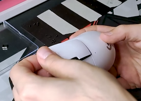

  • Sırada bataryayı sökmemiz gerekiyor. Sağ-sol clicklerin vidaları bataryanın altında bulunuyor. Bataryayı parmağınızla biraz kaldırın kolayca çıkarabilirsiniz metal bir şeyler kullanmayın, sıkıntı olmasın. Bu kısımda 2-2 olarak vidalar var bunları söktükten sonra tuşları ön kısımdan alıyoruz.

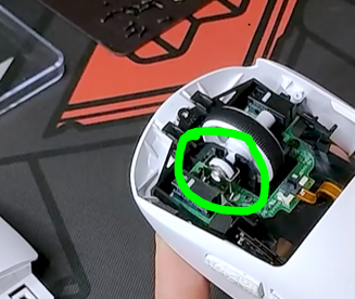

  • Üst board önümüzde artık. Burada isterseniz boardu sökün, sökmeden de olabilir. Scrollun mekanizmasına biraz üfleyin. Elinizde alkol, yağsız kontak spreyi, devre temizleyici veya aklınıza gelen bir devrede kullanılabilecek bir temizlik maddesi kullanabilirsiniz. Scroll mekanizmasına kullanacağınız maddeyi damlatın. ileri geri yapın, tekerleği ardından biraz üfleyin varsa kalan tozlar çıksın. Biraz daha kullandığınız maddeden sıkın ve toplamaya başlayın WD40 da bir seçim olabilir ama yağlı olduğu tekrardan çok toz toplama ihtimali var.
