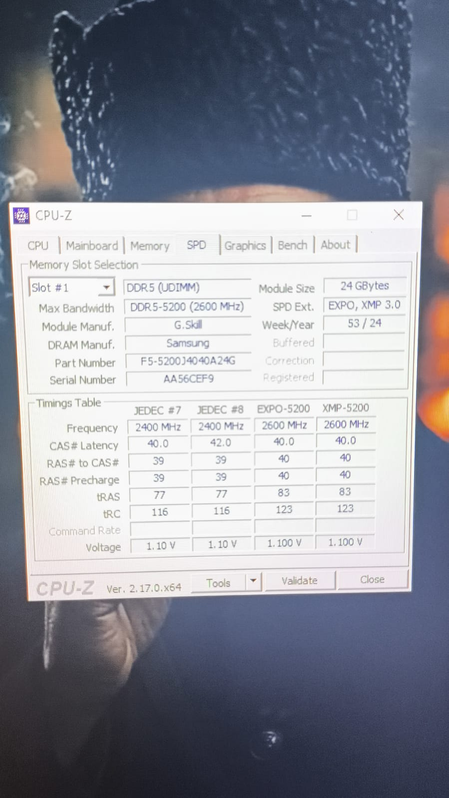

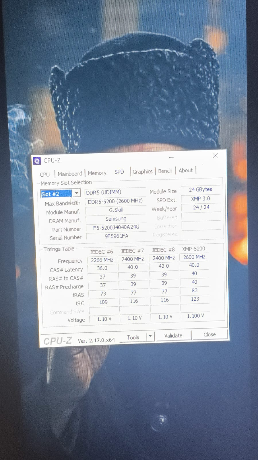

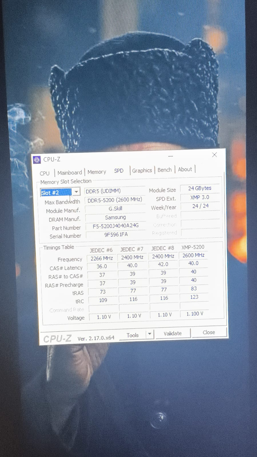

Bu çip H16M gibi çok eski. DDR5 ilk zamanlarından kalma neredeyse. Tekrardan bunlarla binlemeye başlamışlar gördüğün üzere. SPD kısmında görünüyor. 24 GB Micron'lar da geri piyasaya dönmüş. Bunların hiçbiri normalde yoktu ya da bir elin parmağını geçmezdi. Ben olsam anakart en azından B650M-R, RAM de Patriot 6000 CL30 1x16 alırdım. Zaten 1080P Valorant falan takılacağından dolayı 8 GB VRAM de sorun çıkartmaz, 16 GB RAM de yeterli gelir. @monitortavsiye01
H16M de normalde 6000 CL30'larda bile bir dönem hiç çıkmazdı. Hepsi neredeyse A-Die'ydi. Son zamanlarda M-Die çıkmayan modüllerde bile M-Die çıkmaya başladı. XPG'ler bunun bir örneği. M-Die neyse de, diğerleri problematik.
1 yıl öncesinde dahi aslında çok yaygın olarak bulunmuyordu. Bu sistemi alan arkadaşa böyle denk gelmiş esasen. A620 ve 1x24 bir denersin. Tatmin ederse ve Valorant'ta falan sorun yoksa devam et. BIOS güncellemesi yaparsın yine. 1.2.3.0 Patch A'da kalmış. @monitortavsiye01

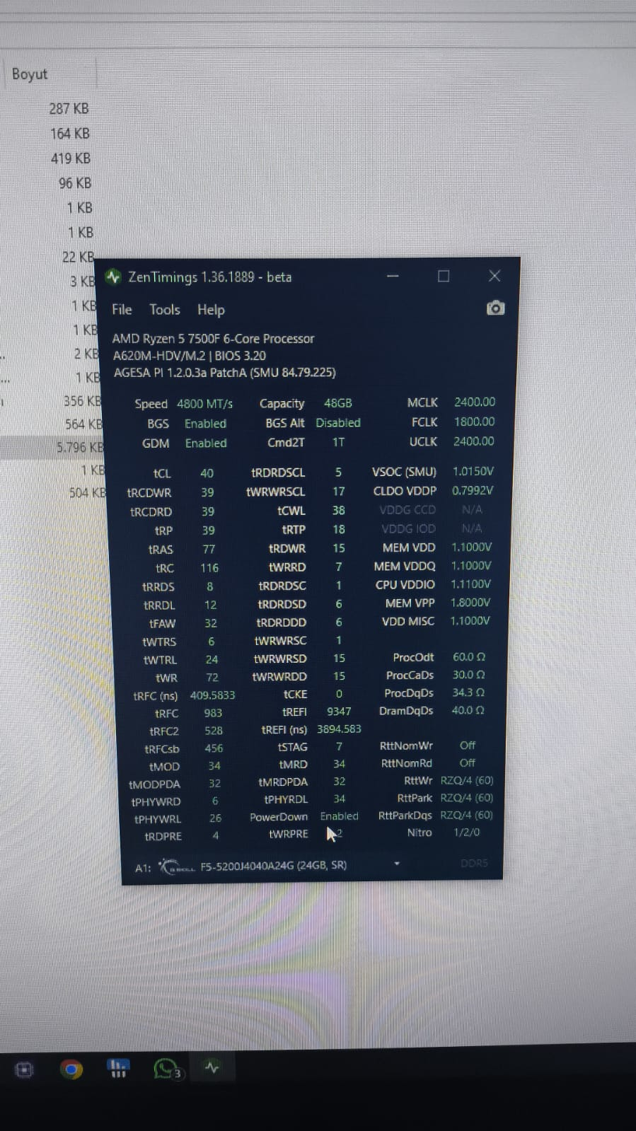

Bu modül 16 B-Die gibi zamanlama girmeye müsade ederse, bir şeyler belki yapılabilir. 5600 MT/s verebiliyor normalde. 6000 vereceğinin garantisi yok. 16 B-Die 6200-6400 stabil verebiliyor. 24'lük 5600-5800 tıkanıyor genelde. Timing sıkmaya müsade ederse öyle kullanma şansın var, Nitro ayarları ile beraber. Ama A620 çipset limitasyonu yüzünden Timing oynamaya müsade etmiyor. Denemek lazım. DRAM Voltaj kısmına izin veriyor sadece.
Bu çip H16M gibi çok eski. DDR5 ilk zamanlarından kalma neredeyse. Tekrardan bunlarla binlemeye başlamışlar gördüğün üzere. SPD kısmında görünüyor. 24 GB Micron'lar da geri piyasaya dönmüş. Bunların hiçbiri normalde yoktu ya da bir elin parmağını geçmezdi. Ben olsam anakart en azından B650M-R, RAM de Patriot 6000 CL30 1x16 alırdım. Zaten 1080p Valorant falan takılacağından dolayı 8 GB VRAM de sorun çıkartmaz, 16 GB RAM de yeterli gelir. @monitortavsiye01
O zaman alıyorum hocam. 29 bine kasa + monitör. En kötü 48 GB RAM'i satarım, o şekilde kafa kafaya denk getiririm.

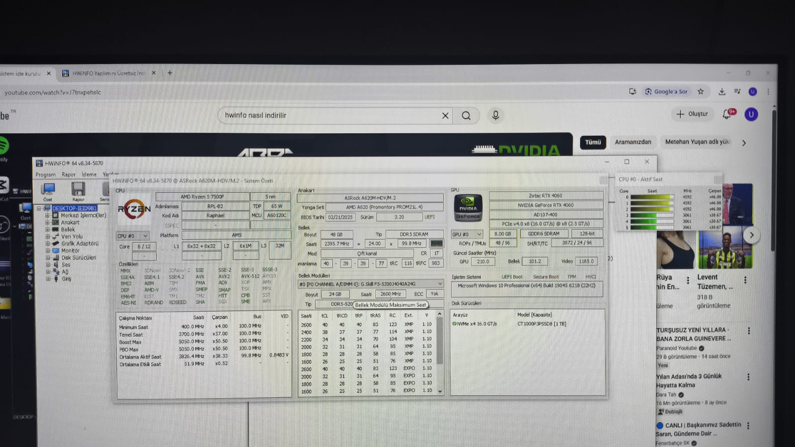

@Ayhan Dönmez hocam direkt EXPO açık şekilde tak çalıştır kullan olarak bırakmak sakıncalı mı? Bu arada arkadaş kendisi getirecek bilgisayarı yarım saate.

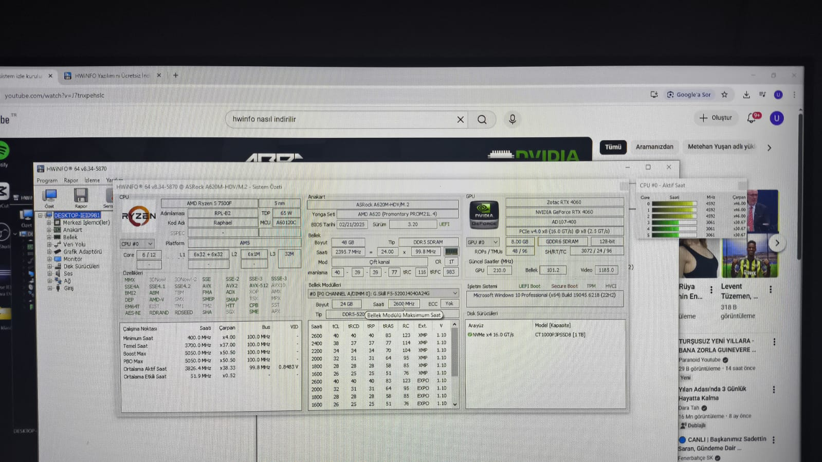

Arkadaşla beraber sistemi getirdikten sonra ilk iş olarak BIOS'u default ayarlara alın. Sonrasında BIOS güncelleyin beraber son sürüme. 7500F'te zaten iGPU yok, normalde onun da kapatılması lazım 1:1 modda. Sonrasında EXPO açın, bir de Nitro ayarları yapın. Nitro ayarının lokasyonunu atacağım. AMD'nin kendi özel ayarı o. Tüm kartlarda Advanced-AMD Overclocking sekmesinde o yüzden. Karta özel bir ayar değil.
Sonrasında RAM train ettikten sonra, arkadaşla beraber RTP programı ile teste alın, yanda HWiNFO açık kalsın. En azından adamı 30 dakika-1 saat tut. Black Label falan ikram et. Testte hata çıkarsa zaten geçmiş olsun. @monitortavsiye01

@monitortavsiye01 Şuradan 1.2.7.1 AGESA olan sürümü indirip güncelleyin. BIOS default ayarlarda olsun güncelleme esnasında. Sonrasında düz EXPO açın arkadaşla ve Nitro ayarı uygulayın. Nitro kısmını ileteceğim.
