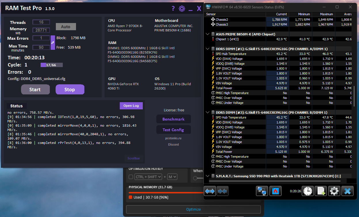

Hocam 1,2 sorum var size; Makalenizi tekrar inceledigimde refresh A-Die icin Norm kalmali demissiniz ben de mixed olarak gozukuyor normal mi bu? Bir de su anki ayarlamalar 1.75v calisiyor 6400 cl26 falan yapsak 1.65 civarina cekebilir miyiz?Hazır modifiye sistem kurabilirsin, TNCTR'de var mesela ama bu sistemlerde Defender devre dışı; ben zaten kullanmıyorum Defender'ı. Hep sorun yaratıyor. Oyun sisteminde bence yeri yok. Kendin NT Lite ile uğraşabilirsin ISO düzeyinde ya da dediğin gibi Winutil, Winhance ile debloat edebilirsin. Revo ile çerçöpleri silersin, başlangıç programlarını düzeltirsin. Bu kadarı yeterli gelir. Atlas, Riva, Windows Lite vs. kullananlar da var.
Ayni voltaj 6400 cl24 falan da olur maksat pekistirmek, test etmek.Hocam 1,2 sorum var size; Makalenizi tekrar inceledigimde refresh A-Die icin Norm kalmali demissiniz ben de mixed olarak gozukuyor normal mi bu? Bir de su anki ayarlamalar 1.75v calisiyor 6400 cl26 falan yapsak 1.65 civarina cekebilir miyiz?

6400 CL24 1.95 istiyor, 6200 CL24 1.8-1.85, 6000 CL24 1.7-1.75 sende minimum Gear kapalıyken. Bu ayarların üstüne bence çok oynama, PBO -35 vs. de bozacaktır. Katkısı az olur sana, 2233 FCLK var çünkü. Bunları muhafaza et derim. Mixed sende iyi şu anda, sorun yok.
Yani dedigim gibi cok cok elzem ayarlar degil benim icin su ankinden memnunum. Daha onceden dedigim gibi pek bilgim olmadigi icin bir sey daha soracagim ornegin ben 1.75 voltajdayim su an ramler bosta 35-36 derece arasi. Sicaklik kontrol altinda olmasina ragmen cipler stabilitesini vs. kaybedip omru kisalabiliyormus AI oyledi bunu tabi kesinlik olarak size sormak istedim.6400 CL24 1.95 istiyor, 6200 CL24 1.8-1.85, 6000 CL24 1.7-1.75 sende minimum Gear kapalıyken. Bu ayarların üstüne bence çok oynama, PBO -35 vs. de bozacaktır. Katkısı az olur sana, 2233 FCLK var çünkü. Bunları muhafaza et derim. Mixed sende iyi şu anda, sorun yok.
Amca da AI'dan bakıp söyledi o zaman, foruma geldiğinde aynısını yazmıştı. Sıfır sıkıntı var, merak etme. Hynix'te sadece soğutman lazım, o kadar. 50 geçmesin oyunda.
Amca harbiden AI'liyormus muhtemelen cunky Hynix maksimum voltaj 1.35-1.40 falan zirvaliyordu ama en sonunda icimde kalacagina sorayim dedim. Maks testlerde 49 - 49.5 goruyordu en son.Amca da AI'dan bakıp söyledi o zaman, foruma geldiğinde aynısını yazmıştı. Sıfır sıkıntı var, merak etme. Hynix'te sadece soğutman lazım, o kadar. 50 geçmesin oyunda.
Sorun yok, 5 yıl sonra buluşalım Amca'nın tezini çürütmek adına. Geçen yıl da aynılarını yazdı, bak halen daha 1.8'de ben ve birçok kişi.
Sen 1.75 geçmemeye özen göster, bir de 50 derece geçmesin modüller. Hiç sıkıntı yaşamazsın. Şimdi -35 falan verdin, stabilliğinden emin ol. Oyunda donma ya da çökme yapabilir yoksa.
En kotu bundan sonra voltaj dusurmeye bakarim 1.72 falan denememistim sanirim acarsa o sekil test eder stabilliginden emin olurum.Sorun yok, 5 yıl sonra buluşalım Amca'nın tezini çürütmek adına. Geçen yıl da aynılarını yazdı, bak halen daha 1.8'de ben ve birçok kişi.
1.7 deneyip 20dk RTP aldim sonuc bu sekilde. Maximum dereceyi kaale almayin test esnasinda fanlari daha da dibe cektim.Sorun yok, 5 yıl sonra buluşalım Amca'nın tezini çürütmek adına. Geçen yıl da aynılarını yazdı, bak halen daha 1.8'de ben ve birçok kişi.
Stabiliteden emin ol dediğim gibi, yoksa 1.65 olmasında da sorun yok. Stabil olup olmadığı uzun testte belli olur.
1.75 VDD, 1.55 VDDQ zaten stabildir ama 1.65 VDD 1.45 VDDQ da stabil olabilir. Kite göre çok değişiyor bu durum.
20 dakika RTP ile tayin etmesi zor, minimum 180 dakika yapman lazım.
