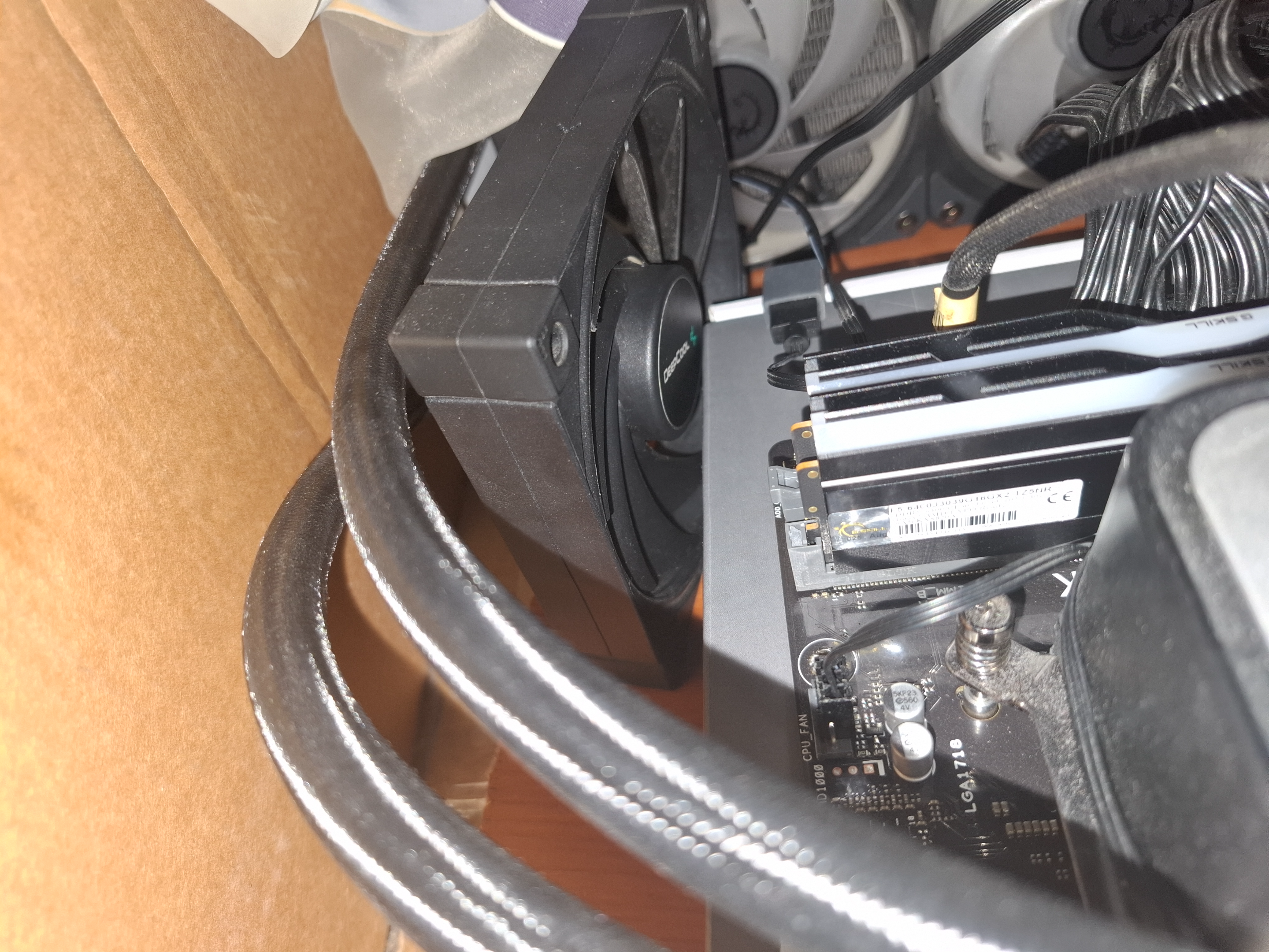

Fanla oynarken yaklaştırayım derken olan oldu maalesef.
Sorun olmaz muhtemelen, çok dert edilecek bir şey değil. Fanın konumu iyi zaten, 1 mm yaklaştırmak bu saatten sonra ekstra fayda sağlamaz. 1-2 derece en fazla olur.
Fotograftaki konum iyi mi? Normalde fotograftan sonra yine yakınına çektim.
Aktif soğutma var, tek fan 140'lık 1000 RPM. Akşama doğru dener, hallederim.

O sistem kasada olduğu için şu anki haliyle bile tam yükte 43 derece, belki daha az. İyi soğutma var.

İşin esprisi hocam , Allah'tan RAM'e falan gelmedi. Daha dikkatliyiz artık.

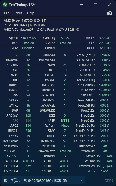

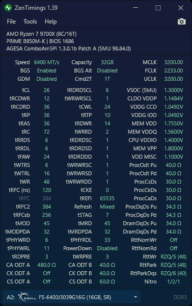

@Ayhan Dönmez, hocam sizce bu sekilde kullanilmali mi, yoksa kisin mi kullanmaliyim? RTP'de maksimum 52 derece gordu fakat sonra 50'ye dustu. Bu Timings'leri test ettikten sonra; VDD: 1.7, VDDQ: 1.5, SOC'u ise 1.25 verip denedim, RTP sanirsam 20 - 25. Dakikada hata verdi.
    27,4 KB · Görüntüleme: 68
    27,4 KB · Görüntüleme: 66
Sıfır sıkıntı var, eğer stabil olduğuna eminsen kullan gitsin. 7-24 aktif soğutma altında olacak, ondan kaçarın yok tabii. Degrade olmaz, problem değil A-Die için. Arka plan boşken bellek temizliği yapıp bir AIDA64 Memory başlat. Değerlere bakalım.
