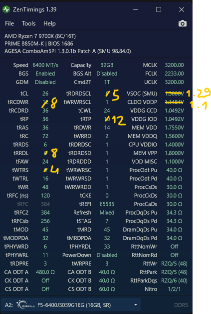

Bu sekilde su an. Bu ayarlari acamadim normalde, tRDRDSCL: 6 ve tWTRS'yi 6 aldim. Nitro zaten 1-2-0 boot etmiyor direkt.Sıfır sıkıntı var, eğer stabil olduğuna eminsen kullan gitsin. 7-24 aktif soğutma altında olacak, ondan kaçarın yok tabii. Degrade olmaz, problem değil A-Die için. Arka plan boşken bellek temizliği yapıp bir AIDA64 Memory başlat. Değerlere bakalım.

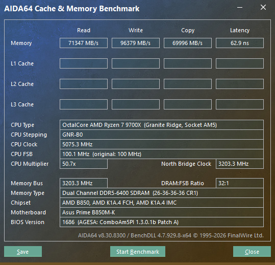

Write niyeyse düşük veriyor bu işlemcide. tWTRS 4 al, RDSCL 5 al. tWTRS 4 kaynaklı sorun olmamalı sende.

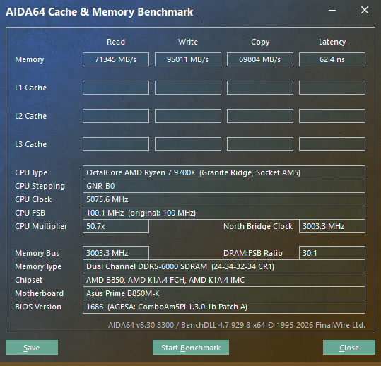

Yapmadan once 6000-24'un AIDA64'unu paylasayim bu sekildeydi o da;Write niyeyse düşük veriyor bu işlemcide. tWTRS 4 al, RDSCL 5 al. tWTRS 4 kaynaklı sorun olmamalı sende.
Yani, bu program çok absürt ölçüyor. 6400 CL26-36 kötü vermemeliydi hiçbir koşulda.

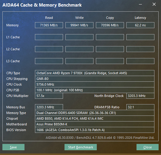

Bu sefer Read ayni kaldi, write guzel yukseldi.Yani, bu program çok absürt ölçüyor. 6400 CL26-36 kötü vermemeliydi hiçbir koşulda.

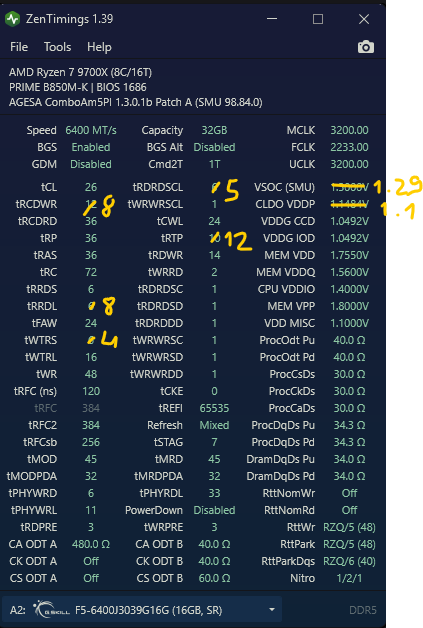

Bu haliyle hata var mı? Bir de bu haliyle AIDA at bakalım. Stabilse bu kalsın.

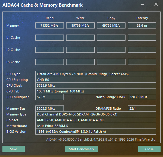

Bu sekilde verdi bu sefer. Bu tamamsa RTP alayim.

Tahmin ettiğim sıkıntı sende de var, bu şekilde olması lazım zaten normalde. Tavsiyem şu olacak, bundan sonra her training sonrası birebir bu değerleri alacaksın. Alamazsan Restart atıp training tekrar edeceksin. Eğer etmezsen oyunda da daha kötü performans alırsın. Boot to boot değişiyor, kötü train ediyor bazen AM5. Çözümü yok bunun. Limit senaryo çünkü. Tekrar eğiteceksin.
Cok anlamadim ama su an her AIDA64 attigimda ayni degeri alacagimi mi soyluyorsun? Yani sistem acikken her teste soktugumda ayni degeri alacagim, eger alamazsam reset atip tekrar deneyecegim. Dogru mu?Tahmin ettiğim sıkıntı sende de var, bu şekilde olması lazım zaten normalde. Tavsiyem şu olacak, bundan sonra her training sonrası birebir bu değerleri alacaksın. Alamazsan Restart atıp training tekrar edeceksin. Eğer etmezsen oyunda da daha kötü performans alırsın. Boot to boot değişiyor, kötü train ediyor bazen AM5. Çözümü yok bunun. Limit senaryo çünkü. Tekrar eğiteceksin.
Her an değil, sistemi ilk açtın ve train etti. Write 99K yerine 96K veriyorsa Restart atacaksın. Muhtemelen düzelir. İyi train edemiyor, ns yüksek çıkartıyor. Oyunda performans düşer akabinde.
Her training birbirini tutmaz ve aynı başarıda olmasını bekleyemezsin. Limit senaryo bunlar. 10 işlemciden 1'i ancak açar.
Bu bile iyimser yani, belki 100 işlemciden biri açıyordur.
Sen açtığın şeyin çok farkında değilsin uğraşmadığın için, ben tahmin edebiliyorum.
