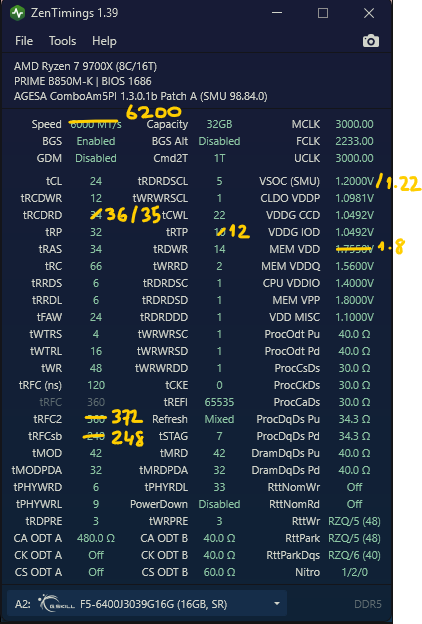

Muhtemelen stabil değil, o yüzden. Sınırda kullandığın zaman düşük performans alman normal. 5 kere train etmesinden belli. Uzun testte hata veriyordur, FCLK zaten sınırda. 1.2 VSOC gibi rahat olmaz.
6400 için 1.25 VSOC 1.1 VDDP Gear Down açıkken bakmak lazım. CS Bench biraz yanıltabilir.
@babe1337 TCCDL 1.3.0.1b'den sonra geldi. 1.3.0.1'de kalmak en mantıklısı.
6000'deyken çip daha rahat boostluyor bir de, o detay var. Sende 8000-8200 açılıp kıyaslanabilir ekstra ama yorar. Tek CCD için aşırı önemli değil.
@shiiw Gear açıp 6200 ve 6400 kıyas etmen lazım 6000 ile. 6200 C24-12-36-36-36-72 belki 1.77 Gear açıkken verir. AIDA ve bench at sadece. 6400 için de Gear açıp sonuçları dene. CS Bench çok tutarlı değil, ilk yaptığın iyi veriyor. SMT kapatınca daha iyi sonuç geliyor vs.

6200 CL26 veya 6000 CL24 @shiiw için daha iyi diyebilir miyiz? 6400 CL24 yaz aylarında sıkıntı dediğiniz gibi.

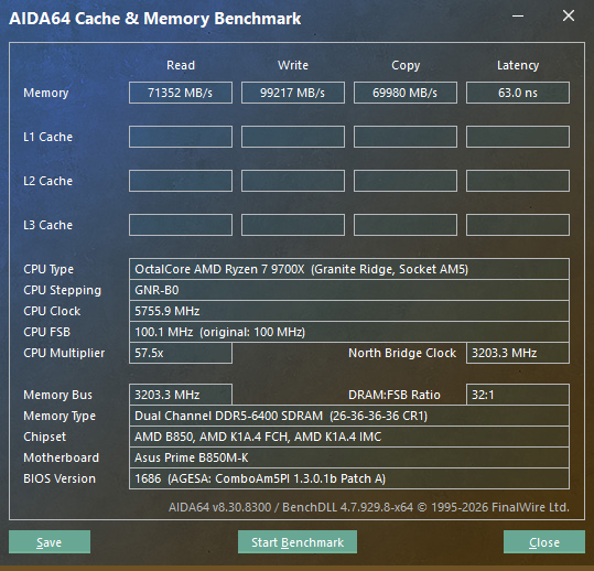

1.25 VSOC, 1.1 VDDP, GDM acik AIDA bu sekilde. Bench alacagim simdi.
Bench boyle cikti.
