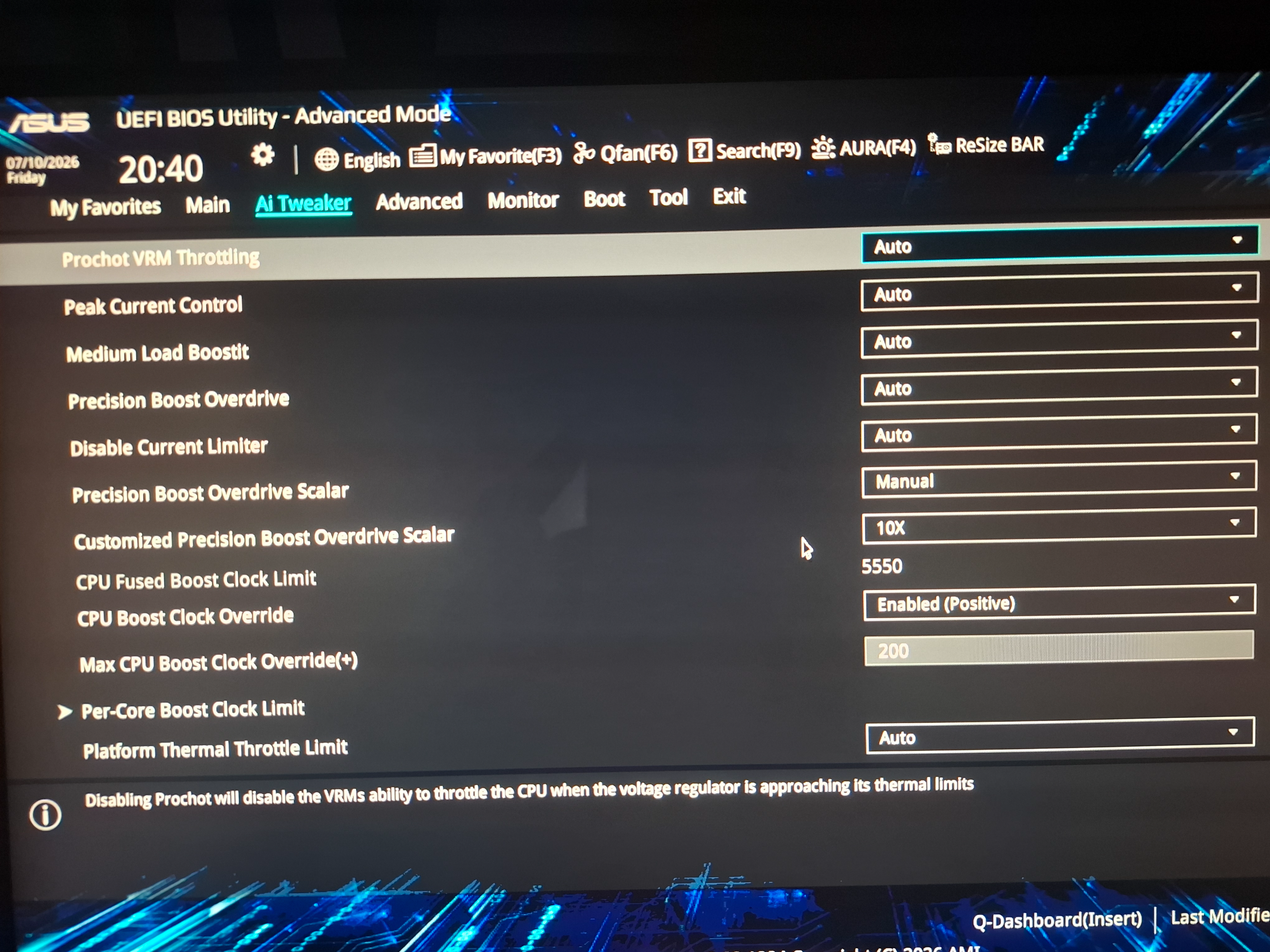

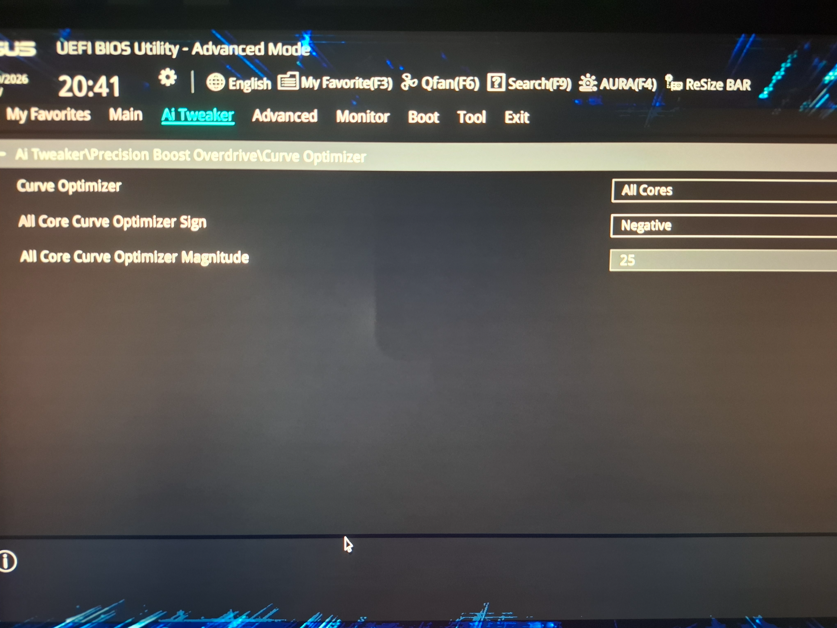

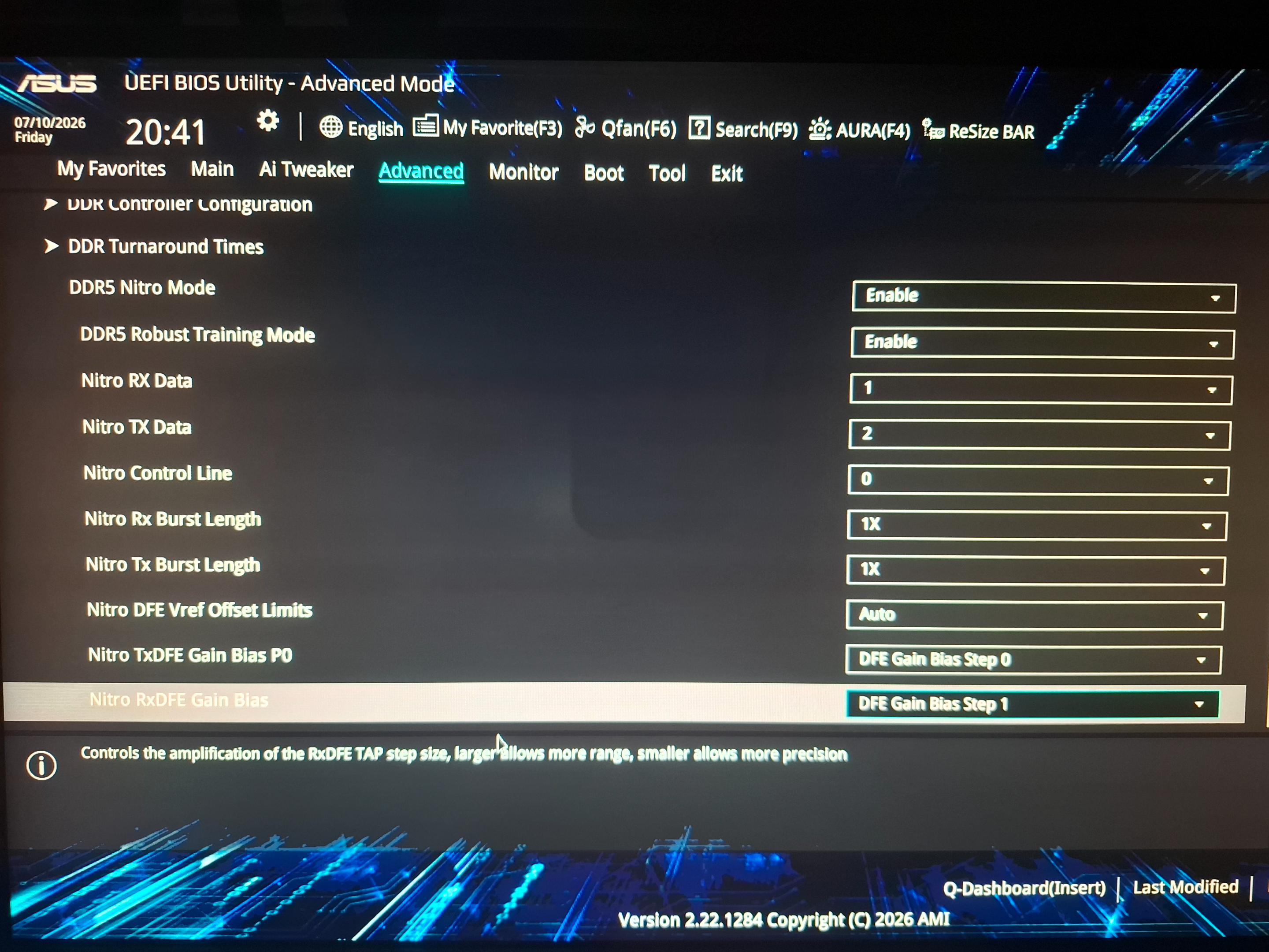

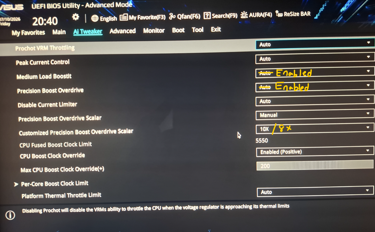

Sorun kaynağı odur muhtemelen. 9700X +200/-30 açan çok görmedim. Bana AI Tweaker PBO menüsünü ve Nitro menülerini gönder BIOS'tan, bir inceleyim.

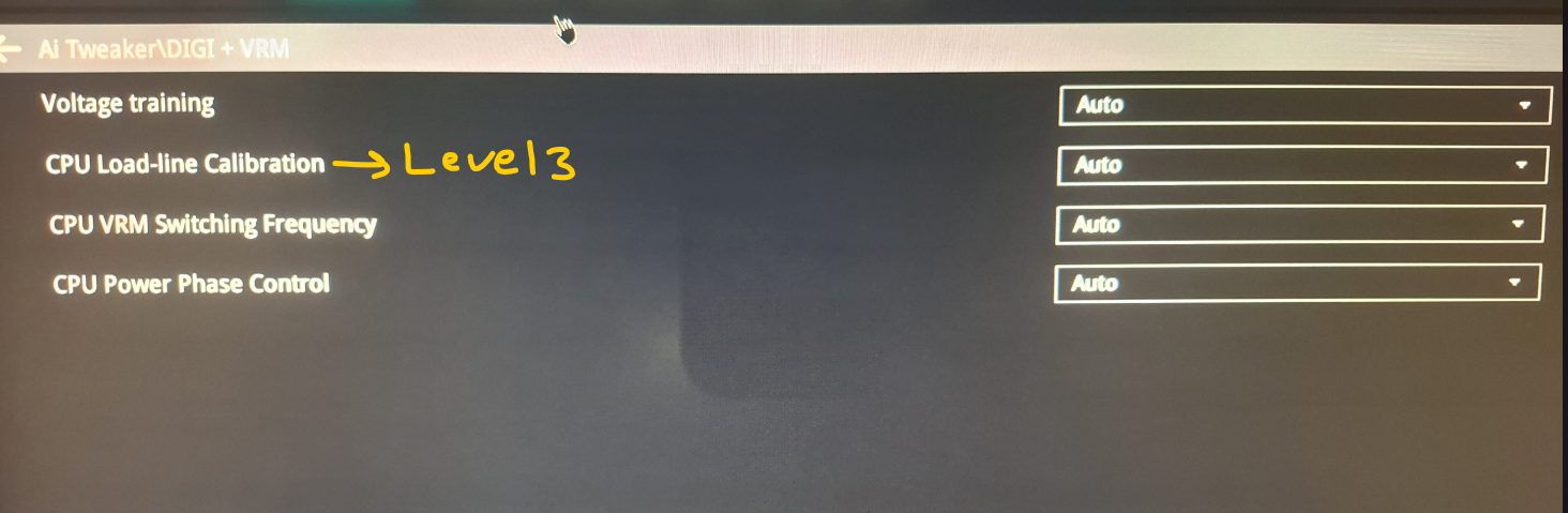

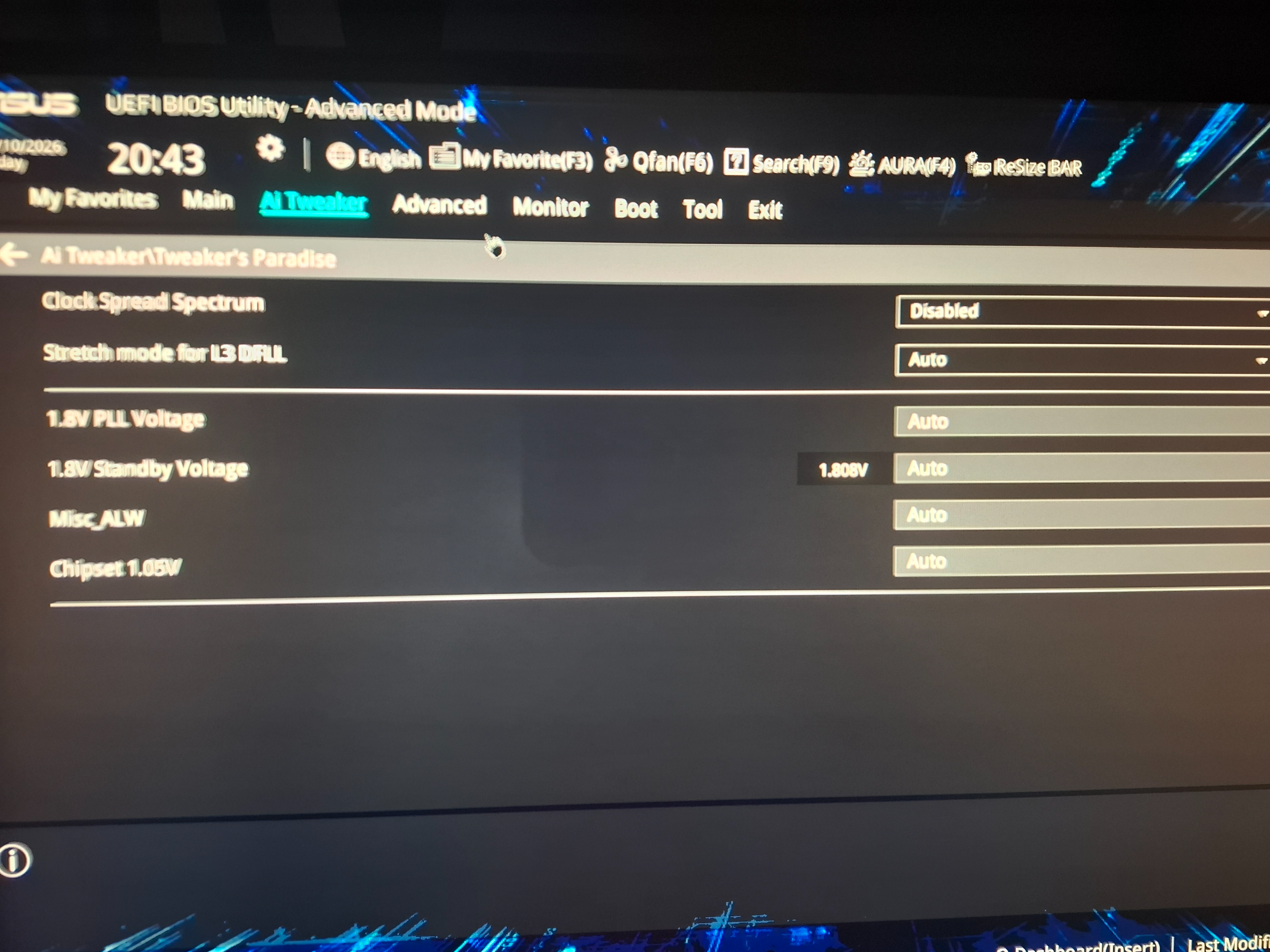

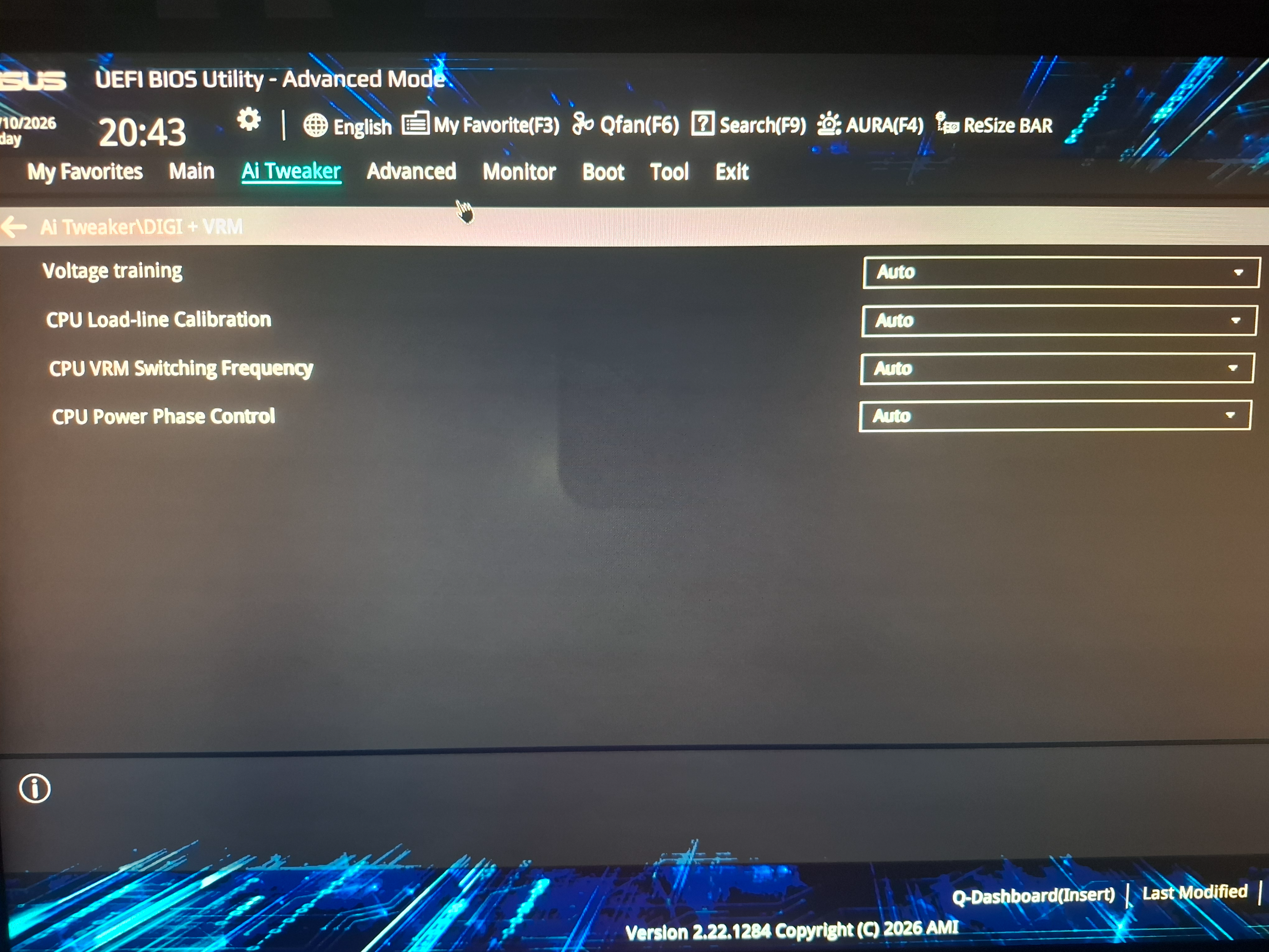

Sende LLC ayarları da yapılmadı, Level 3 al onu en azından. B850M-K'da Level 7 yok. Spread Spectrum kapat. Digi+VRM ve Tweaker's Paradise fotoğraf atarsan bakacağım.

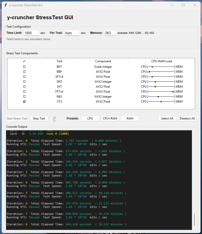

Atacağım, ondan önce sizin dediğiniz bias ayarları sonrası yanlış değilsem Y-Cruncher bu şekilde oldu:
Eki Görüntüle 264710
Evet, gelişme var. 9700X +200/-30 stabilse size hayli iyi silikon gelmiş. 9700X kullanıcıları ile bir kıyaslayın, birkaç tanesini etiketledim. Diğerlerini de etiketlerim aslında ama onlar 6000 CL30 düz EXPO kullanıyor. Seninle kıyas etmek çok doğru olmaz.
Llc ayarını bulamadım. Co -25 kalmış, önceki testler Full -30'dı. 2233'ten önce aldım sanırım.

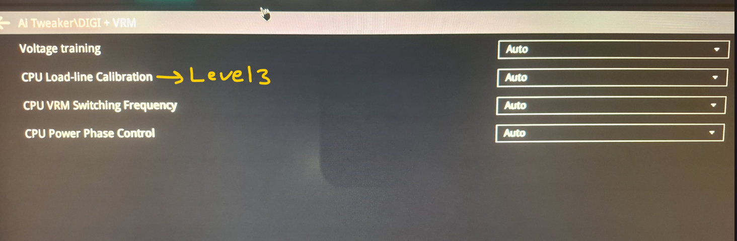

Bunu Level 4 maksimum varsa bir altına, Level 3 çekin.

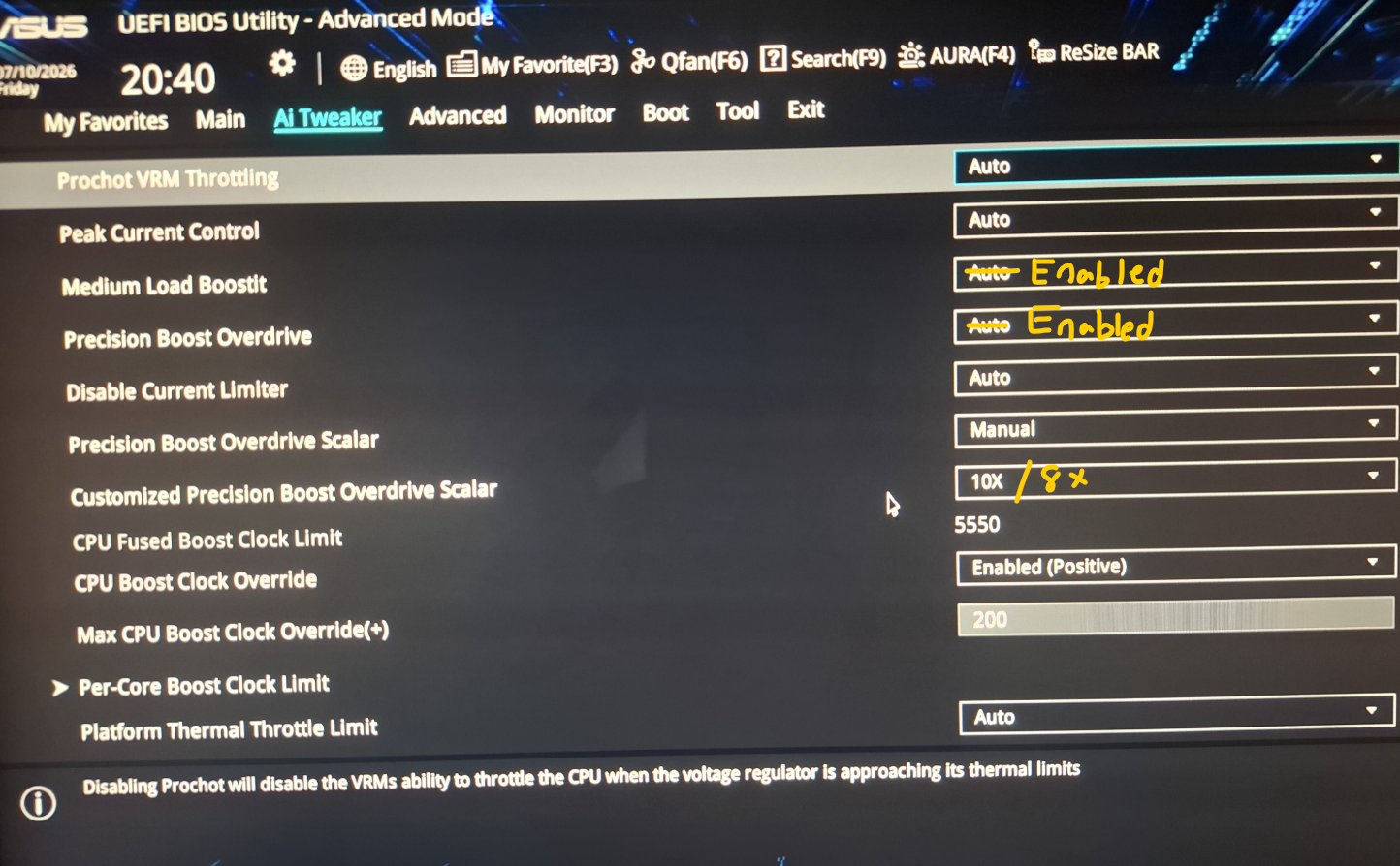

@shiiw Sende Scalar 10x diye de tutuyor olabilir, benim -30 iken mesela 8x yapsam bile patlıyordu VT3. Sınırdaysa Scalar 10x tutabiliyor. +0.020V ekler, -25/-30 kullandıktan sonra zararı olmaz. Eksi değeri artırmayıp 10x vs. kullandığında gereksiz voltaj ve sıcaklık artırıyor, zarar dediğim de bu yani.

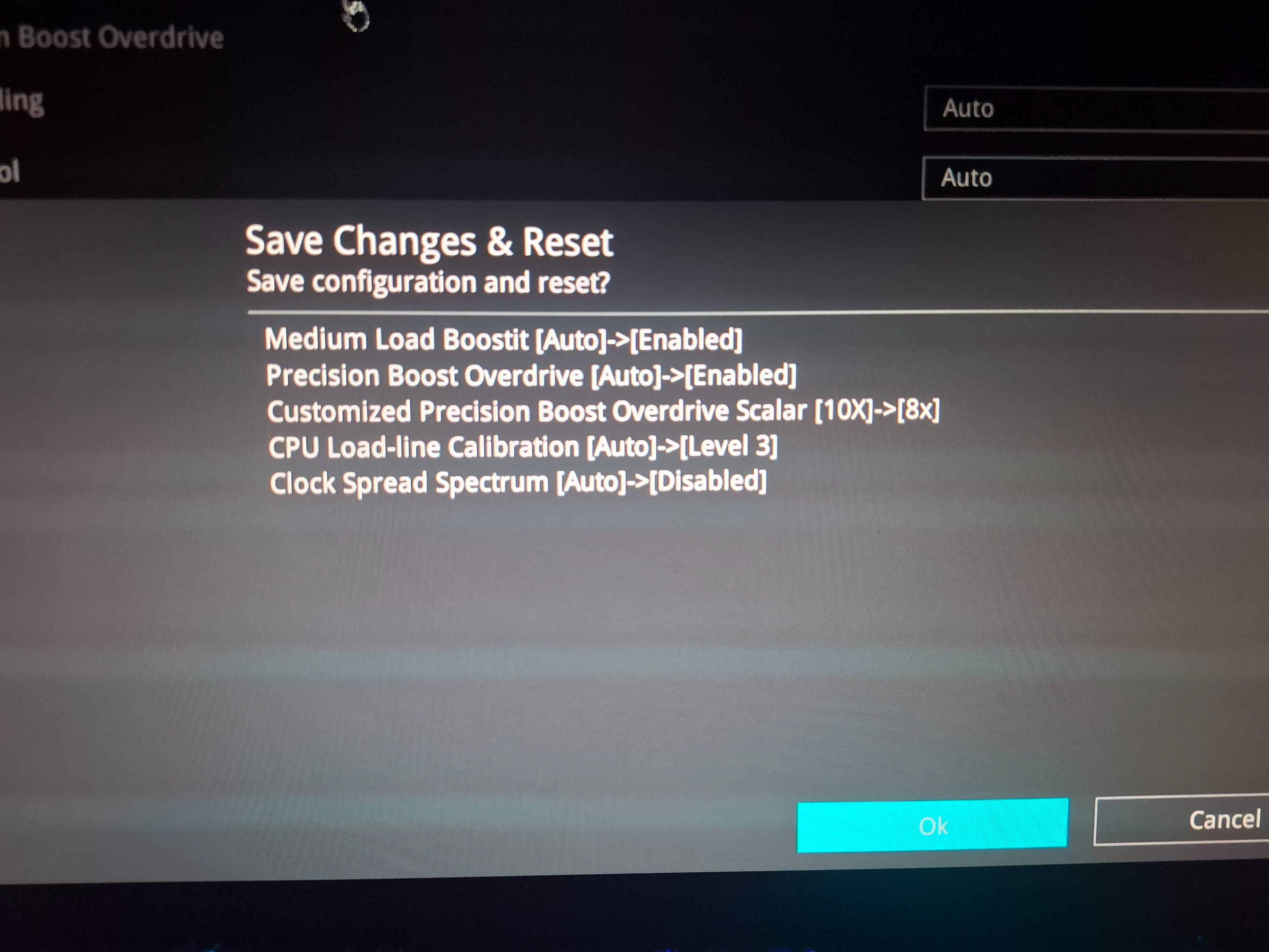

Bu kısmı bu şekilde ayarlayın:
''Memory Context ve Power Down kapat. Fast Boot Disabled, POST Delay Time 1s. SVM Mode, IOMMU, SMEE, TSME Disabled kullan. PBO stabilitesini de ölçer VT3, aklında olsun.''
Dediklerinizin hepsini yaptım, save ekranı ekte.
Tekrar deneyin VT3. VT3 öncesi bellek temizliği yapıp arka planı arındırın. 1800 saniye baksın, çıktı takibi yapın. Sonra oyunlarda deneyin. Bu hali stabilse kalsın.
Ilk turda 1.08 yaziyor cok anlamiyorum ama bu seferde fazla mi gitti . 2. Tur 1.06.

Normali bu, dediğim ayarlardan sonra normal. Birkaç düzenleme lazımdı.
Sonrasını soğutma etkiler, VT3 5.7 GHz 9700X'te soğutamazsın. Tek tük oynama normal.
ASUS, VT3 testinde boost izin vermiyor sonuna kadar. O ayarı açtırmadım, 95 derecede test etmesi anlamsız. Amper yüksek çekiyor.
