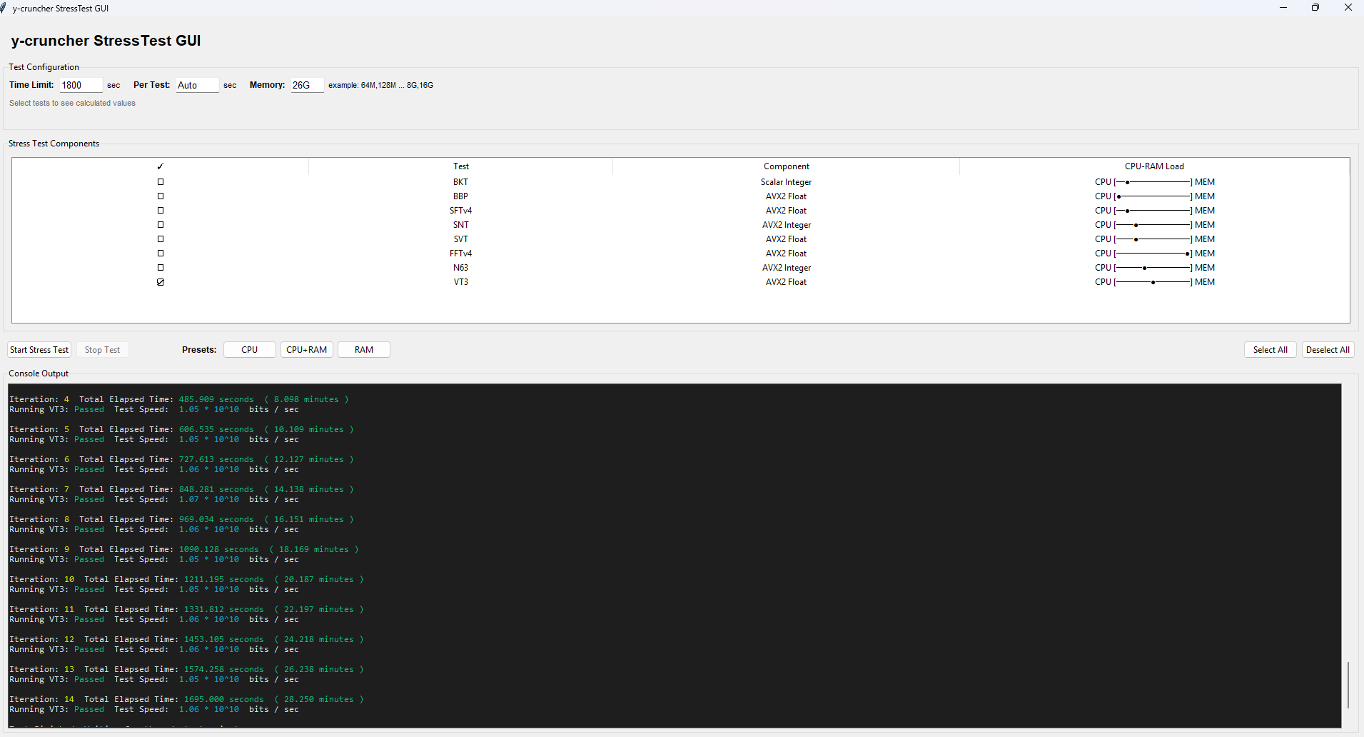

Anladım hocam, yani PBO'yu çok bilmiyorum ama sayı azaldıkça daha mı iyi oluyor? Bir de aktif testteyken HWinfo'yu açabilir miyim?Normali bu, dediğim ayarlardan sonra normal. Birkaç düzenleme lazımdı.
Sonrasını soğutma etkiler, VT3 5.7 GHz 9700X'te soğutamazsın. Tek tük oynama normal.
ASUS, VT3 testinde boost izin vermiyor sonuna kadar. O ayarı açtırmadım, 95 derecede test etmesi anlamsız. Amper yüksek çekiyor.

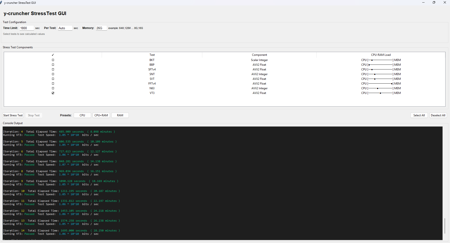

Açabilirsin ama bir dahakine artık. Şu anda elleme. 1800 bitince SS atarsın.
@shiiw Sayı azaldıkça değil, 9.93 x 10^9'dan 1.06 x 10^10 yükseldi. Artması iyi.

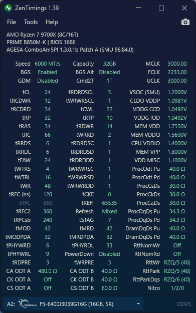

@shiiw 9700X kullanıcıları senin Gear kapalı 6000 CL24, bir de üzerine +200 görünce moralleri bozuldu. Bundan sonra tek başınasın gibi.
@elninolaz ancak yardımcı olur kıyas konusunda. Onda da 7500F var ama.
Güvenli limitler dahilindesin, soğuttuğun müddetçe sorun yaşamazsın. Biraz sınırda olabilirsin, iyi test et ya da uzun vade oyunlarda dene. 6000 CL24, Gear kapalı ve birçok ince ayar var. Çok kolay değil tabii. Silikon da iyi denk gelmiş sana.
@babe1337 Artık bu tarz içerikler çok kalmadı, A-Die özelinde en son bu konuda bunu stabil edebildik. İsterseniz karşılaştırın. M-Die'da bu mümkün olamaz tabii, orası ayrı. M-Die Mixed algoritma ile bir tık öne geçiyor sadece. Sizde de 6200'de tRFC2 310, tRFCsb 186 kalsın. 186 tam 60 ns eder.
Test sonucu şu şekilde.Açabilirsin ama bir dahakine artık. Şu anda elleme. 1800 bitince SS atarsın.

Sorun yok denebilir. Oyunlarda deneyin. Bir de arka planı boşaltıp bellek temizliği sonrası AIDA Memory çift tıklatın tekrardan. Ona da bakalım.
@shiiw 2233 açan çipler genelde 6400 veremiyor, B850M-K ile belki 6400 stabil edersin ama onu uzaktan stabil etmek zorlar. 6400 CL26 çok kolay değil. Yine 1.75 isteyecek, CL26-36 istiyor gerçekten Gear kapatınca 6400'de. Tamamen silikon bu da.
VSOC 1.25/1.3 yaptığında 2233 FCLK bozabilir bir de, 6000 CL24-34 yakalamışken öyle devam etmen mantıklı. @shiiw

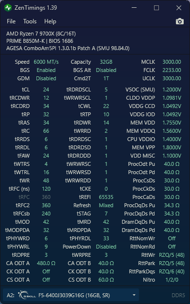

İlk PC'yi kurduğum zaman voltaj vs. ellemeden sadece EXPO açıp denediğimde RTP direkt hata verdi 1:1 2000 FCLK modda iken aha dedim silikon berbat geldi ama nasipmiş demek ki.Sorun yok denebilir. Oyunlarda deneyin. Bir de arka planı boşaltıp bellek temizliği sonrası AIDA Memory çift tıklatın tekrardan. Ona da bakalım.
Bu final haliyle kalmalı mı sizce? Sanırım zaten yapacak çok şey kalmadı güvenli limitler dahilinde.
Bir yerlerde hata yapmışsındır, çok narin platform. 1 harf, 1 rakam eksik yazsan bile veya stok ayarlarda dahi stabil kalmadığı oluyor. Her şeyi harfiyen yapmak lazım.
@shiiw Gear kapalı olduğu için bunun üzerine daha timing sıkmanın hiçbir getirisi olmaz, götürüsü oluyor bir noktadan sonra. DDR5 Hynix sınırı 6000 MT/s için burada sonlanıyor.
Daha da beklentim yok hocam, zaten ben 6200 CL28 bırakırız diye düşündüm ama buraya kadar geldi. En fazla belki FCLK.
FCLK 2267 denenebilir, o da açacağını sanmam; çok ekstrem, tabiri caizse suyunu çıkartmak oluyor.

FCLK 2233, Ryzen 9000'de sınır. 2267 açılamıyor, LN2 ile belki yani. Normal kullanıcı limiti 2233, o da nadiren stabil olur. Senin şansına çekirdekler ve FCLK iyi denk gelmiş. Bellek kontrolcü de yeterli ama 6400 zorlayabilir. 6000 CL24'ün ve bu ayarların üzerine getirisi çok olmaz.
