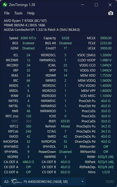

Emin ol sana çok çok iyi denk gelmiş silikon. RAM'de de şansın yaver gitmiş. 1.75 kalmasında sakınca yok dediğim gibi, A-Die'da zararsız. 50 dereceyi geçmesin, kafi. Boş yere hata yeme.
İşin aslı 6600 MHz CL26'yı sizden görüp denemek istemiştim ama 1.95 voltajı görünce ben de çekinmiştim. İhtiyaç kalmadı gibi ama deneme konusuna gelince yeniliklere açığım tabii denerim.

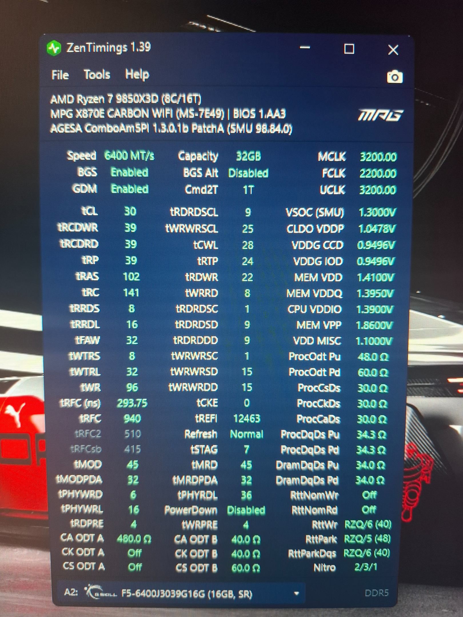

49 derece gibi geziniyordu aklımda yanlış kalmadıysa 2 fan 1800 RPM'de. RAM'lerin ikisi de A-Die'ydi şimdi 9850X3D aldık onda EXPO açtık sanırım 1.45 voltaj verdim RTP sorun çıkartmadı. Zaten 3D işlemci olsa bu kadar uğraşmazdım ama EXPO açıp geçmezdim, ne yalan söyleyeyim.

Denemenize gerek yok bu ayarlamalar sonrasında, UCLK 3200-3300'lere yaklaştıkça PBO stabilitesi kaybolacak ve çip gereksiz ısınmaya başlıyor bir noktadan sonra. Şu anda 1.2 VSOC bile 1.25-1.3 yapacağım dersen 2233 stabilitesi kaybolabilir. Bu ayarlamaların üzerine her şey dahil olmak üzere farkını hissetmezsin diyeyim, minimal olur. Bir noktadan sonra zararı olduğu dahi oluyor. 1.75 geçmedikten sonra istediğini denemekte özgürsün. Kendim 1.8 verip yıllarca kullanırım ama başkasına önermek istemem. 1.85 üzeri tehlike çanları başlıyor Hynix'te. Watercool lazım diyeyim.
R9 9850X3D'de bu şekilde bıraktım. Tabii anladım, sizi de sonuçta burada bilgi veriyorsunuz ama zan altında da bırakmak istemiyorsunuz, doğal olarak çok sıcak değilim ben de 1.8 üstüne.

Bu Sistem'de -30 °c +200 çalışıyor ama ımc çok iyi değil muhtemelen.
X3D için çok fark etmiyor ama timing'leri ve şu 3 tCK, ARd 0 ve Nitro'ları düzenlemek lazım, iGPU kapatmak lazım. İnce ayarlar ve subtiming'ler de çok önemli.
@shiiw 1.8 sınır diyeyim yani A-Die için, üzeri normal kullanıcıyı bağlamaz. Watercool harici 1.85-1.9 verip de kullanılmaz yani. 8400 CL30 1.95 kullanan var ve sorun yaşamayan ama o adamlar Watercool, Water block var yani. Senin uyguladığın aktif soğutma için 1.8 sınır diyeyim. 1.75 geçilecek bir durum sende yok yani. Uzun vade sağlıksız olur.
Evet, var ayarlamalar nitroyu 1-2-0 çalıştırıyor 9850X 3D ama aktif soğutma yok. Ne kadar ısınma olur, tam kestiremedim.

Şu an senin profil de çok sınırda, 10 işlemci alsak 1 tanesi belki birebir böyle açar ya da açamaz. Oran düşük yani, haberin olsun. İyi denk gelmiş o yüzden, B850M-K'nın da ciddi etkisi var ama bu stabilitede.
OC yapacak adam 2 DPC kart almaması lazım, 1 DPC şart.
@shiiw A1-B1 son halini atmadın mesela buraya, ARd 0 verdiğin için sende 33-33 eşlemiş olması lazım. 2 DPC kartta 33-35 kalıyor ARd 0 vermene rağmen.
Aynı şeyi yaşadım 9950x3D sistemde. 2x32 var onda da sistemi ben kullanmadım, BIOS'u da ellememiştim. Bir iki el atayım dedim, atmaz olaydım. Direkt 1:2'ymiş.

2 CCD işlemcileri CPU Set Setter tarzı programlar ile çekirdek ve CCD düzeyinde ayarlaman lazım, diğer türlü kullanım önermiyorum. Core parking olduğu vakit tek CCD biniyor tüm yük.
Siz A1-B1 son halini iletin mesela, 33-33 eşlemiş olması lazım PHY. 2 DPC kartta bu mümkün değil.
