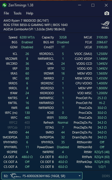

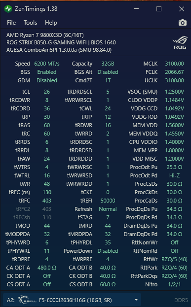

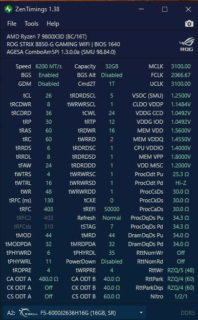

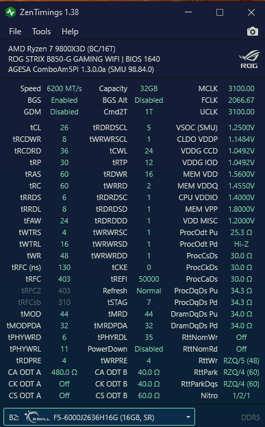

@Ayhan Dönmez hocam voltajlarda değişiklik yapacak mıydık? Değiştirmeyi unuttuğumuz olabilir mi?
Eki Görüntüle 243825Eki Görüntüle 243826
Eki Görüntüle 243828
Son hali bu şekilde kalacak, tREFI 65.535 yap sadece. Aktif soğutma varken oyunlarda sorun olmaz. @Picky Voltajlar aynen kalsın, hiç ellemeye gerek yok. CPB kapalı kalsın yine, Manuel ayar yapılı sende. Sıcaklık kaynaklı yazın BSOD yemene mani olur, katkısını zaten göremezsin. PBO sana şart değil, çip problematik. Çok uğraştırdı.
