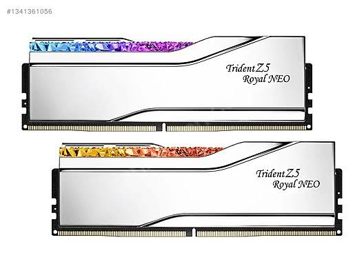

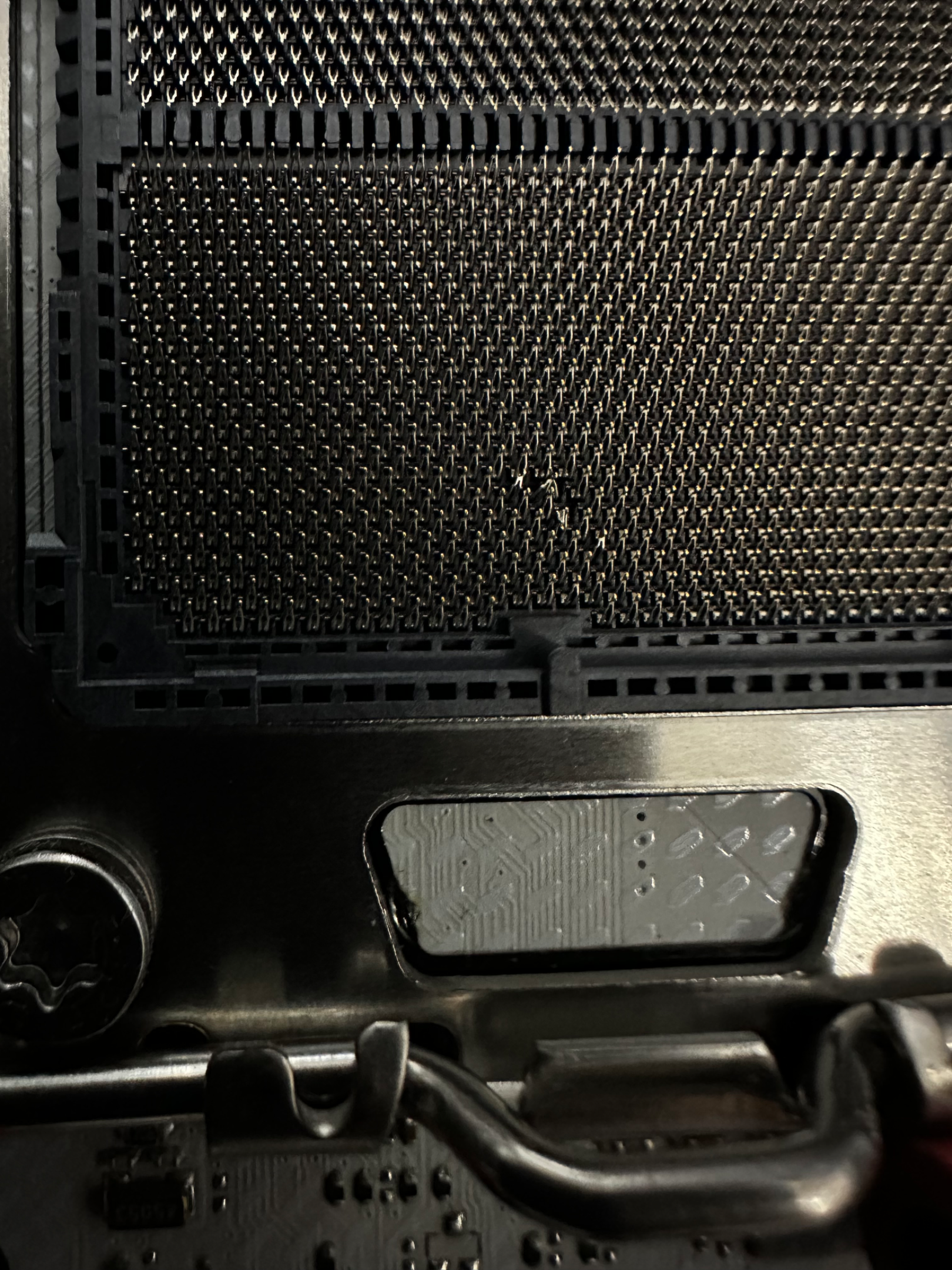

Anakart pinlerimi termal macun temizlerken eğdim ve anakart soketi değişti. Anakartımda sorun yok. Pinler eğikken RAM'lerim görüntü veriyordu fakat PC yavaştı. Soket değişti, PC hızlandı fakat RAM'lerimden bir tanesi sanırım bozuldu çünkü sağlam olanı tek takınca PC çalışıyor, diğerini takınca görüntü yok. Görseldeki RAM'lere sahibim (6000 MHz CL28 2x16). Biri sağlam, diğeri bozuk. Ne yapabilirim, arkadaşlar?

Soketi değiştiren kişiler bana ramin bozuk olduğunun bilgisini verdiler. Ben anakart pinleri eğik iken pc yi açtım 2-3 kez. Ama aşırı yavaştı pc. Tamire verip anakart soketi değişince hız geri geldi ama ram gitmiş. Ne yapacağımı anlamadım. Başka pc ye de takıldı görmüyor rami
O zaman pinler sorunluyken sanırım RAMlerinde performansları dolasıyla ortaya çıkmıyordu zaten, yani bozuk olabilir, bu konuyla alakalı olmayabilir, birbirinden ayrı iki sorun. Pinleri eğmeden önce durum nasıldı ?
Pinleri eğmeden önce hiçbir sorun yoktu. Lanet olsun o işlemcinin macununu sürmek için anakarttan söktüğüm güne. Pinleri eğmeden önce sistem 1 yıldır ilk günkü gibiydi. Pin eğikken taktığımda görev yöneticisi 10 saniyede açılıyordu ama rami görüyordu pc açılıyordu
Öyleyse bu sorun büyük bir tesadüf olamaz, eğik işlemci pinleri yüzünden RAM çalışma biçimi elbet değişir, ama fiziksel sorunlara neden olabilir mi bu durum gerçekten bilmiyorum. Bu konuyu araştır genelde bu pin eksikliği işlemcinin yaptığı işlere bakar, yani eksik şekilde çalışabilir, yine de RAM konusunda fiziksel bir soruna neden olabilir mi bilmiyorum. Araştır ve birileri anlıyorsa bence bu konuya cevap versinler. Sorun olmazsa demek ki anakart üzerinde farklı bir sorun olmuş gibi, buda herhalde soket değişimi yapanları ilgilendiriyor gibi.
Soketi değiştiren yerle görüştüğümde kabul etmiyor. Sen zaten eğik pine takmışsın vs diyor
Ben de onu dedim, hiçbir deneyimim ve bilgim yok. Bunu daha çok anlayan birisine sormak lazım. Sen de öğrendiğin zaman sana onları söyleyen kişilere karşı kendini duruma göre savunabilirsin, ama önce gerçekten fiziksel sorun yarabilecek olasılıklar var mı yok mu bilmek gerek.

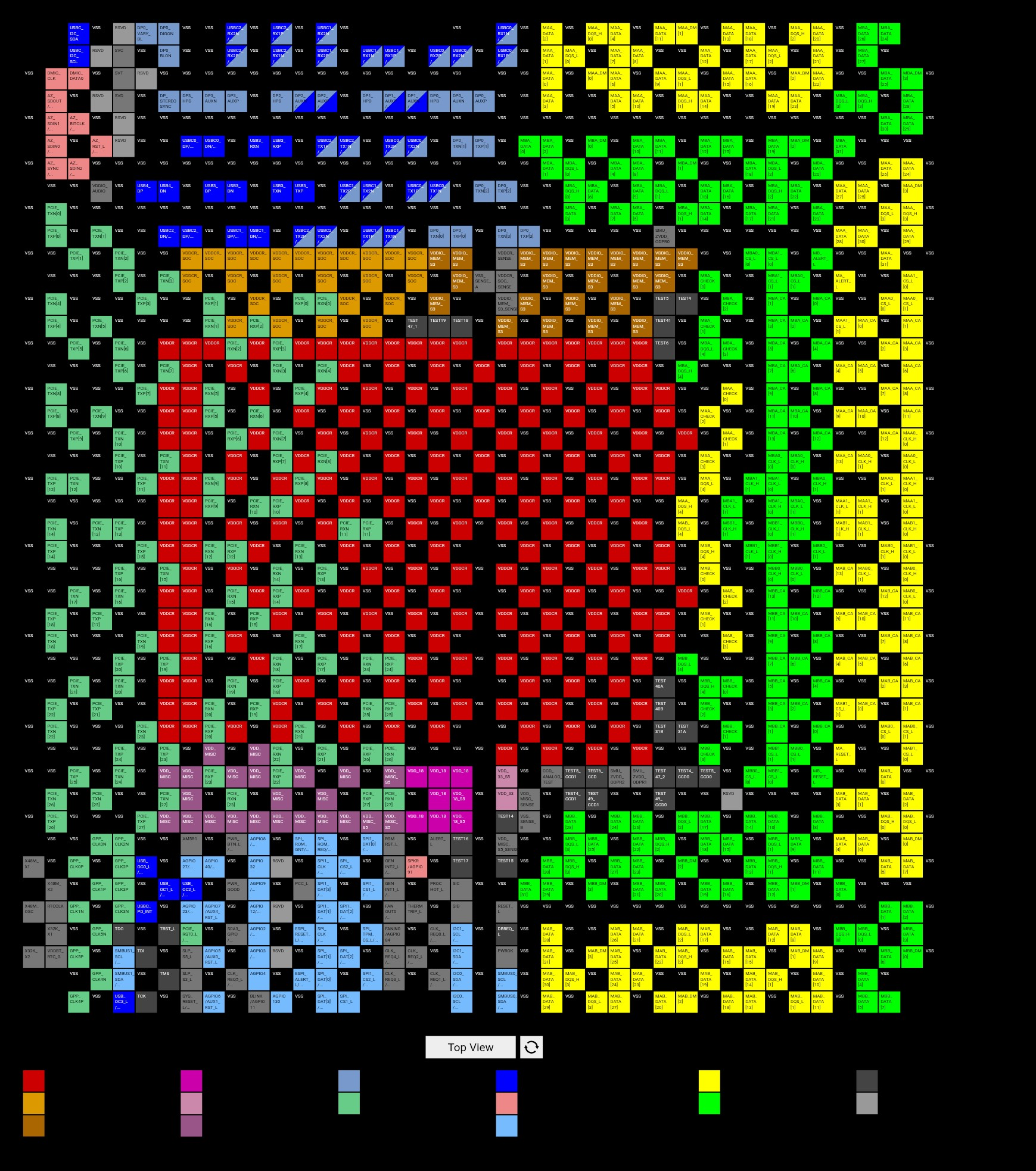

İşlemci pinleri için harita oluyordu. Hangi pin hangi işlevi görür vb gibisinden. Anakart içinde vardır sanıyorum fakat nerede nasıl bulunur bilmiyorum. Pinin yamulduğu zaman çekilen bir fotoğraf varsa detaylı olarak belki görselden bakıp işaretlenebilir ama zor iş açıkçası. Mesela işlemcide bazı pinler kesik olsa bile sistemler çalışıyor. Ama eksik ama öyle böyle. Boot ediyor yani. YouTube'da videoları var.
Sizin bu aşamada deneyebileceğiniz şeylerden birisi RAM üretici firmasına ulaşmak ve RAM'in arıza verdiğini, mümkünse değişim istediğinizi belirtmek. Bunlara ömür boyu garanti veriyorlardı yanlış bilmiyorsam. Tüm hikayeyi anlatırsanız kullanıcı hatası diyebilirler, size kalmış.
Biraz araştırınca şöyle bir görsele ulaştım. Benim için değerli bir öğrenme oldu açıkçası. Bu AM5 için standart pinout haritasıymış.
