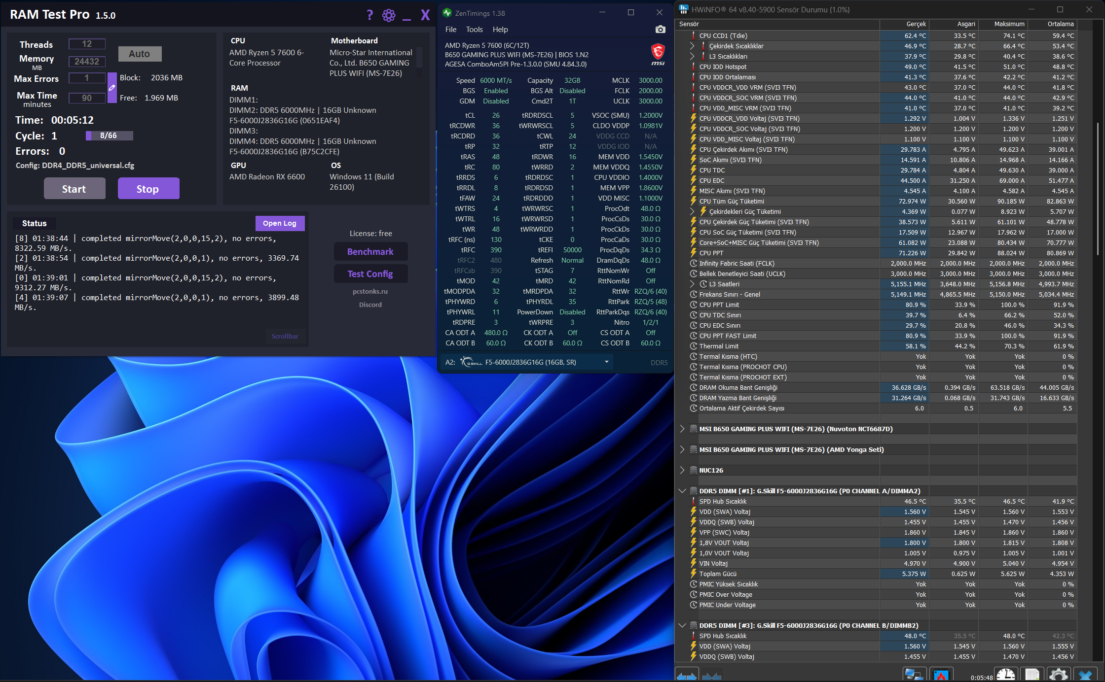

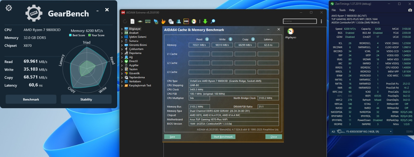

Hocam elinize sağlık 5 dakika 20 saniye hatasız oldu vallahi test ama 49 dereceye kadar geldi RAM'in 1 tanesi, ön fanların RPM'ini biraz daha arttırayım diyorum bir nebze çözer belki 3-4 derece. Şu anda ne yapmak mantıklı olur PBO Auto halen.
Böyle tekrar bak bakalım, saniye 20 hata var mı?
Sıcaklıkla alakalı sorun yok, kalabilir. Fan devirlerini artırın yine de.
O halde direkt 90 dakika bu test açık bırakıyorum değil mi hocam? Sonrasında nasıl bir yol izleyeyim FCLK arttırmayı denemeli miyim? 2133 boot ediyordu aslında ama siz 2000e çektiyseniz vardır bir hikmeti

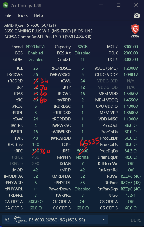

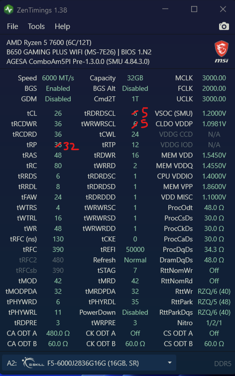

Şimdi tRP 32 ve SCL 5-5 deneyin. Hata verirse bakacağız. Neyin hata verdiğini bul önce. FCLK ve PBO en son.
    901 KB · Görüntüleme: 46
@MAH0A Muhtemelen bu üçü 60 Ohm diye Gear kapalı 1T verebiliyor MSI. Sende böyle değilse bakarsın. Ama 1.5 VDD CL26 açılamaz gibi. Diğer tWTRL 14 ve tRDWR 12 vs. de açılamaz. Gear açtırtıyor hepsini. Onları açmak için VDD-VDDQ abanman lazım. Ya da Bias lazım, Bias sizde yok.
SCL 4, Gear kapalı açmayabilir. SCL 5 çözebilir yine, neyin hata verdiğini bulun.
Zaten saniye 20 hata veriyorsa, ya SCL ya da tRP. Başka türlü o şekilde vermez. Bu senaryo için yani.

M-die Gear kapalı 1T CL26 ve CL24 arası 1.55 VDD'den 1.82 VDD istiyor. O da en iyi ihtimalle, çoğu H16M açamaz. A-die, CL26 1.45-1.55 arası açar. CL24 için 1.65-1.75 arası ister en geniş aralık. Ama CL26 1.4V kit tüm ezberleri bozdu. O, bunların dışında.
