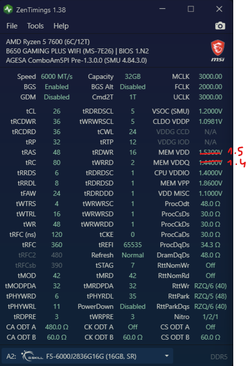

Bu şekilde bakın bakalım, tutabilecek mi:
Eki Görüntüle 243055
@gogol en azından 30 dakika geçsin rtp, 1.5 vdd ve 1.4 vddq deneyin. Belki tutar, silikona bağlı. Sonrasında FCLK 2167-2200 vs. denemek lazım.
Tamamdır hocam testi başlattım şu anda arka planda, tutana kadar voltajları ayarlarım 1.55 geçmeyecek şekilde (veya üstte dediğim parametreleri bir miktar düşürürüm), peki bu haliyle geçti diyelim 30 dakikalık testten, sonrasında FCLK'yı zorlamak veya Curve Optimizer yaptığımızda RAM tarafında bir stabilite sorunu yaşar mıyız? Yani birbirinden bağımsız mı şu aşamadan sonra işlemciye yapacaklarımız.
Bu son attığım profili teste aldınız mı? Rtp 90 dakika geçerse sorun olmaz bu profil. PBO ayarı için VT3 lazım, onu iletirim. Şimdi PBO Auto kalacak. iGPU-mcr-pdm kapalı kalacak her senaryoda. FCLK olayına bakacağız bu profil testi geçerse. 1.5 vdd, 1.4 vddq olarak teste aldınız mı şu anda?

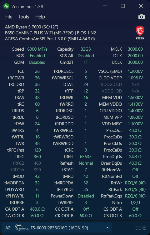

Son hali bu şekilde hocam 5 dakikalıktan geçti bu sonra kapattım, tamam derseniz RTP'yi açacağım şimdi 90 dakikalık tam yapması için
Düzenleme: VDD 1.5 yaptım ama bazen 1.51 veriyor , VDDQ 1.4 yaptım ama hep 1.41 veriyor
    34 KB · Görüntüleme: 42

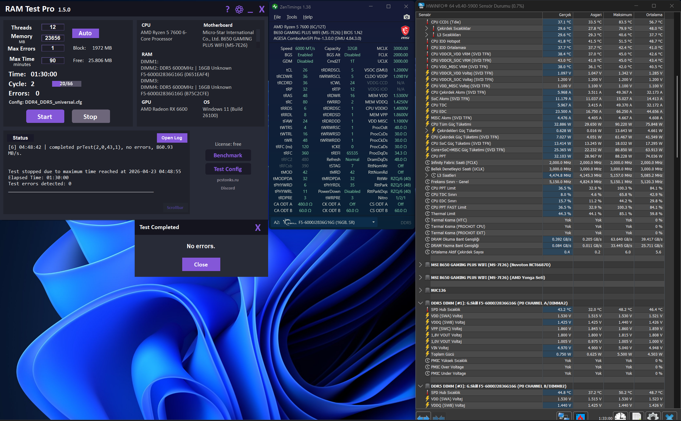

Hocam müjdemi isterim son ayarlarla 90 dakikalık test hatasız bitti şükür, şimdi sırada ilk olarak FCLK ayarı ve sonrasında attığınız kaynaklara bakıp PBO ve CO ayarlaması kaldı. Ona da yarın devam edeceğim, büyük kısım bitti sayenizde, tekrardan çok çok teşekkür ederim
    856,6 KB · Görüntüleme: 71
