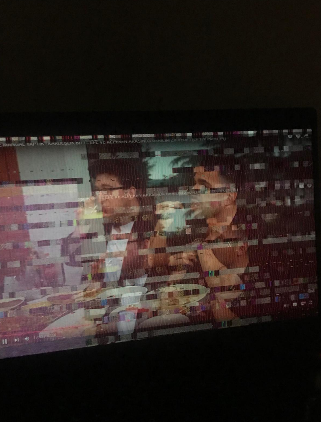

Arkadaşlar selam,
GameGaraj Slayer 4 kullanıyorum. Genellikle CPU ve GPU kullanımı arttığında bilgisayar donuyor ve garip ses ile görüntü oluşuyor. Güç düğmesine basıp kapatmaktan başka çarem kalmıyor. Belli dönemlerde bu sorunu yaşıyorum, ama bazen üç gün boyunca oyunda kalsam herhangi bir sorun yaşamıyorum. Bilgisayarı kendi yazılımı üzerinden dengeli modda kullanmaktayım.
Acaba ısındığı için mi oluyor diye düşündüm. Yüksek performans modu üzerinden fan RPM değerlerini yükselterek denediğimde, maksimum 80-82 derecelerde de aynı sorunu yaşadım. Temiz kurulum yapıp tüm sürücüleri güncelledim; daha öncesinde DDU ile ekran kartı sürücülerini kaldırıp tekrar kurmuştum. Sorun hâlâ devam etmekte.
Ayrıca, kullandığım USB port çoğaltıcının kısa devre yaptırıp yaptırmadığını düşünerek onu kullanmadan bir süre devam ettim, fakat yine aynı sorun devam etti.
Sorun sizce neden kaynaklı olabilir? Çözüm önerileriniz neler? En başta böyle bir problem yoktu. Herhangi bir fiziki hasar (çarpma, düşme vb.) yaşanmadı.
DÜZELTME!!
Görseldeki bozulma sadece kendi ekranında oluyor, harici monitör kullanıyorum onda bu şekilde bozulma olmuyor sadece donuyor ve garip bir ses çıkıyor. (ses takılmış gibi)

Ekran kartını monitöre hangi adaptör ile bağlıyorsunuz. Sorun ekran kartında yüksek ihtimal.
Dostum ekran kartın VRAM'lerinde sorun var gibi görünüyor teknik Servis'e gitmesi gerek.
Alalı daha 1 sene olmadı vram sorununun kısa süre zarfında kullanıcı kaynaklı olması mümkün mü?
hdmi 2.0 kullanıyorum, harici monitör kullanmasan dahi kendi ekranında da aynı sorunu yaşamaktayım.
Aşırı ısınmasıyla kaynaklı VRAM lehimi çatlamış olabilir, belli olmaz. Başka monitör de aynı sorunuz var mı? Varsa ise geçmiş olsun, garantiye yollayın.
kendi ekranı ve monitörüm 240hz olduğu için hz değiştirmedim fakat monitör güncel 1920x1080, kendi ekranı ise 2560x1200 ayarında
yani başka monitörüm olmadığı için test etme imkanım olmadı. Hem kendi ekranında hem de harici ekranda sorun stabil devam ediyor.
HWinfo veya HWmonitör ile boşta ve kullanımda ekran kartı dereceleriniz paylaşır mısınız?
