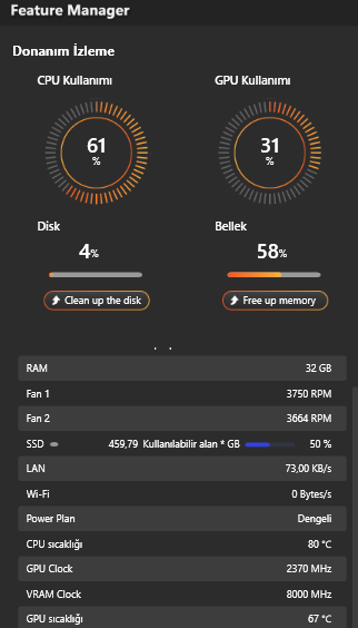

Arkadaşlar selam,
GameGaraj Slayer 4 kullanıyorum. Genellikle CPU ve GPU kullanımı arttığında bilgisayar donuyor ve garip ses ile görüntü oluşuyor. Güç düğmesine basıp kapatmaktan başka çarem kalmıyor. Belli dönemlerde bu sorunu yaşıyorum, ama bazen üç gün boyunca oyunda kalsam herhangi bir sorun yaşamıyorum. Bilgisayarı kendi yazılımı üzerinden dengeli modda kullanmaktayım.
Acaba ısındığı için mi oluyor diye düşündüm. Yüksek performans modu üzerinden fan RPM değerlerini yükselterek denediğimde, maksimum 80-82 derecelerde de aynı sorunu yaşadım. Temiz kurulum yapıp tüm sürücüleri güncelledim; daha öncesinde DDU ile ekran kartı sürücülerini kaldırıp tekrar kurmuştum. Sorun hâlâ devam etmekte.
Ayrıca, kullandığım USB port çoğaltıcının kısa devre yaptırıp yaptırmadığını düşünerek onu kullanmadan bir süre devam ettim, fakat yine aynı sorun devam etti.
Sorun sizce neden kaynaklı olabilir? Çözüm önerileriniz neler? En başta böyle bir problem yoktu. Herhangi bir fiziki hasar (çarpma, düşme vb.) yaşanmadı.

Arkadaşlar aynı sorunu yaşayanlar için bir ufak çözüm önerim var. Eğer ki arkadaşların benim için önerdiği testleri yapar ve herhangi bir sorunla karşılaşmamanıza rağmen bu sorunu yaşıyorsanız. Ayrık grafik moduna aldıktan sonra ekte görseldeki gibi bilgisayar monitörünü deaktif edip sadece harici monitörünüz üzerinden görüntü alırsanız herhangi bir sorun yaşamayabilirsiniz. Dün akşamdan beri bu şekilde kullanmaktayım herhangi bir kapanma donma yırtılma vs yaşamadım fakat az önce tekrar ekran1 seçeneğine (dizüstü bilgisayarın kendi ekranına) döndüğümde hop bir anda görüntü dondu ve sorunu yaşadım. Sanırım dahili ekran kartımda bir problem var.
