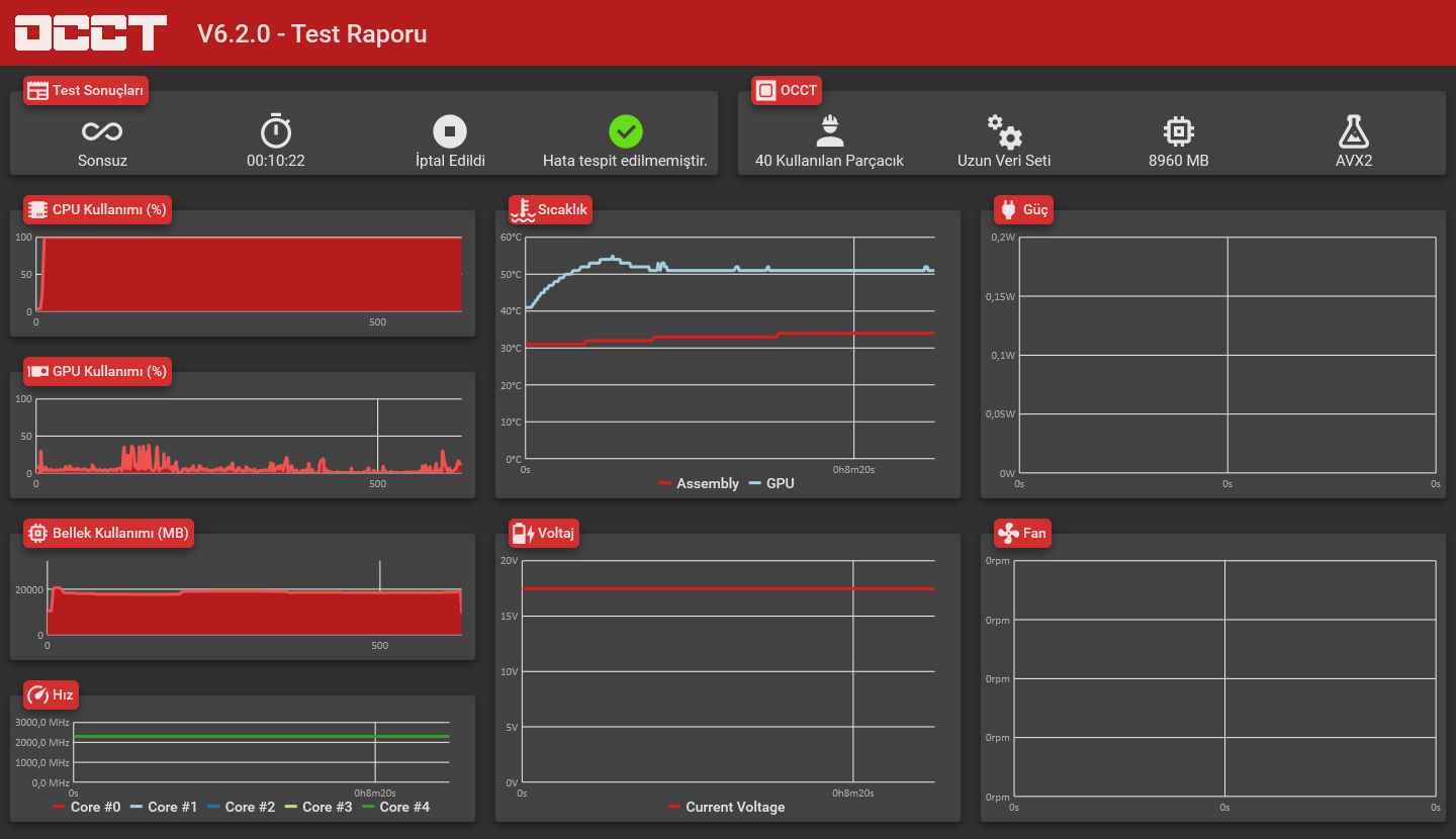

Hocam, sorunuz tam olarak belli olsun diyorsanız TV'de deneyebilirsiniz, eliniz de başka kablo varsa ise deneyin. FurMark testi de yapın, görüntü daha da bozuluyor ise soğuk su için. Yine de başka şans yok diyorsan eğer 577 sürücüyü deneyin ama çözüleceği sanmam, donanımsal arıza sonuçta. Garantisi varsa ise yollayın, anakart değişimi yaparlar.

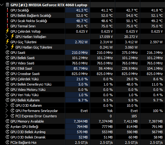

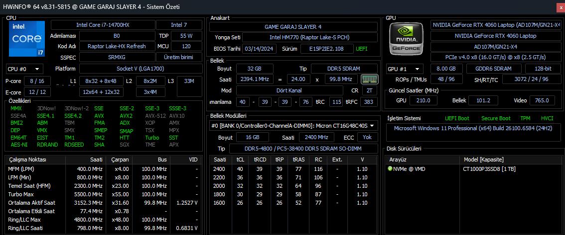

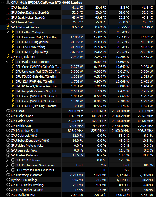

HWinfo veya HWmonitör ile boşta ve kullanımda ekran kartı dereceleriniz paylaşır mısınız?
hwinfoyu doğru mu gönderdim bilmiyorum fakat bu şekilde
    76,7 KB · Görüntüleme: 101

Sadece sensör modundan test yapar mısınız hocam. Yarım saat test sürsün.
