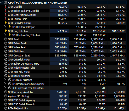

10 dakikalık test sonuçları bu şekilde;
    30,5 KB · Görüntüleme: 72
    27 KB · Görüntüleme: 74
Test için OCCT veya FurMark kullanabilirsiniz.
Sorun driver bazlı olabilir driveri kaldırıp hocamın dediği gibi 577 deneyin.

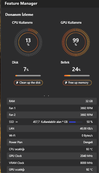

Şu anda 577'yi kurmaktayım fakat aklıma bir şey takıldı. Ekteki görseldeki hangi modu kullanmam daha sağlıklı? Bire bir aynı bilgisayarı kardeşime de aldık. Onun da tüm kurulumunu ben yapmıştım o sorun yaşamıyor.
    5,1 KB · Görüntüleme: 66
Ortadaki "Ayrık Grafik Modu".
