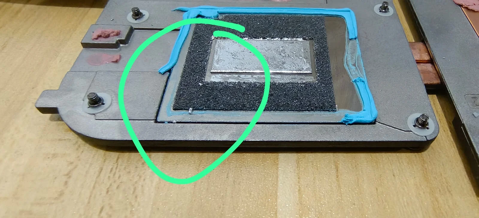

Sıvı metalin en büyük dezavantajı elektrik iletkeni olması. Geleneksel termal macunların büyük çoğunluğu elektrik iletmezken, sıvı metal yanlış uygulanması durumunda anakart üzerindeki bileşenlerle temas ederek kısa devreye neden olabiliyor. Bu nedenle üreticiler sıvı metal uygulanan bölgelerde özel bariyerler ve koruyucu malzemeler kullanıyor. Ancak yine de bakım sırasında yapılacak hatalı bir uygulama ciddi hasarlara yol açabiliyor.
* Bakım ve Uygulama Zorluğu
Bu kısım çok sakat işte. Eğer benim gibi çok anlamıyorsanız hiç bulaşmayın. Çünkü normal bir termal macunu değiştirmek çoğu kullanıcı için nispeten kolay bir işlemken, sıvı metal uygulaması çok daha fazla dikkat ve deneyim gerektiriyor. Yanlış miktarda uygulama yapılması, yüzeye eşit şekilde yayılmaması veya çevre bileşenlere taşması istenmeyen sonuçlar doğurabiliyor. Bu nedenle birçok kullanıcı, sıvı metal bakımını kendisi yapmak yerine teknik servise bırakmayı tercih ediyor.

Sıvı metalin içeriğinde bulunan galyum, bazı metallerle reaksiyona girebiliyor. Özellikle alüminyum yüzeylerle kullanılması önerilmiyor. Bu nedenle sıvı metal kullanılan soğutucuların tasarımında üreticilerin uygun malzemeler tercih etmesi gerekiyor.
* Taşınabilir Cihazlarda Oluşan Endişeler ve Stant Kullanımları
Laptoplar masaüstü sistemlerden farklı olarak sürekli hareket ettirilen cihazlar. Stantta kullanıyoruz. Kaldırıp götürüyoruz. Taşıyoruz. Çantaya atıp seyahat ediyoruz. Bu nedenle bazı kullanıcılar zamanla sıvı metalin yer değiştirebileceği veya istenmeyen bölgelere ulaşabileceği konusunda endişe duyuyor haklı olarak. Bununla alakalı çok fazla yoruma ve soruya denk geldim. Her ne kadar günümüzde üreticiler bu riskleri azaltmak için çeşitli önlemler alsalar da, sıvı metalin geleneksel termal macun kadar sorunsuz bir çözüm olduğu konusunda kullanıcılar arasında hala tam bir fikir birliği bulunmuyor. Elbette bir gerçek var ki o da bu mühendisliğin ona göre yapıldığı.

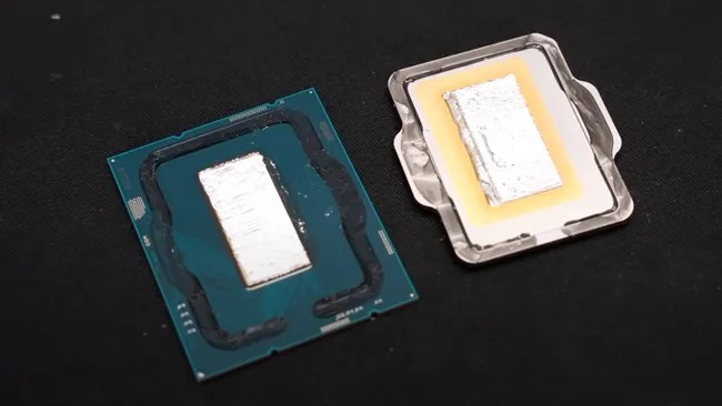

Bu konuda gaming laptoplarda özellikle son yıllarda endikasyonları iyice artan sıvı metali konuşacağız. Bu başlık altında sıvı metalin artılarını eksilerini ve avantaj mı risk mi olduğunu ele alacağız.
son yıllarda oyuncu laptoplarında performansın ciddi şekilde artmasıyla birlikte soğutma sistemleri de eskisine göre çok daha önemli hale geldi. Özellikle yüksek güç tüketen işlemciler ve ekran kartları, ince kasalara sığdırıldığında ciddi sıcaklık problemlerini beraberinde getirebiliyorlar. Üreticiler de bu sorunu çözebilmek adına daha gelişmiş soğutma teknolojilerine yönelmeye başladı. Bunlardan biri de son dönemde sıkça duyduğumuz sıvı metal teknolojisi.
Peki birçok üst seviye oyuncu laptopunda karşımıza çıkan sıvı metal gerçekten anlatıldığı kadar büyük bir avantaj mı sağlıyor? Yoksa uzun vadede bazı riskleri de beraberinde getiriyor mu? Bu yazıda sıvı metalin ne olduğuna, neden kullanıldığına ve artıları ile eksilerine yakından bakacağız.
sıvı metal nedir?
öncelikle ne olduğunu bir bilelim.
Sıvı metal, işlemci ile soğutucu arasındaki ısı transferini gerçekleştirmek için kullanılan, genellikle galyum bazlı özel bir termal arayüz malzemesi. Görünüş olarak cıvayı andırsa da yapısı ve içeriği farklı. Temel amacı, işlemcinin ürettiği ısıyı mümkün olduğunca hızlı ve verimli bir şekilde soğutucuya aktarmak.
Geleneksel termal macunlar yıllardır bilgisayarlarda kullanılmaya devam ediyor ve çoğu kullanıcı için hala yeterli bir çözüm sunuyor. Ancak günümüzde işlemcilerin güç tüketimi ve ısı üretimi önemli ölçüde arttı. Özellikle oyuncu laptoplarında, masaüstüne yakın performans sunabilmek için işlemciler oldukça yüksek güç seviyelerinde çalıştırılıyor. Bu durum da daha verimli bir termal çözüme olan ihtiyacı artırıyor. Yani kaliteli termal macunlar yok mu? Elbette var. Fakat nihayetinde sonları pump-out. Kaçarı yok.
İşte sıvı metalin öne çıktığı nokta tam olarak burası. Çünkü sıvı metalin ısı iletkenliği, geleneksel termal macunlara kıyasla çok daha yüksek. Bu sayede işlemciden çıkan ısı daha hızlı şekilde soğutucuya aktarılabiliyor ve işlemcinin daha düşük sıcaklıklarda çalışması sağlanabiliyor.
Ancak sıvı metalin bazı önemli farkları da bulunmakta. En büyük farklarından biri elektrik iletkeni olması. Yani yanlış uygulanması veya çevredeki bileşenlere taşması durumunda kısa devre gibi ciddi sorunlara yol açabilir. Bu nedenle sıvı metal, klasik termal macuna göre çok daha dikkatli uygulanması gereken bir malzeme olarak kabul edilir. Hata kabul etmez.
Kısacası sıvı metal, doğru şekilde uygulandığında oldukça etkili bir soğutma çözümü sunabilen, ancak beraberinde bazı riskler de taşıyan gelişmiş bir termal arayüz malzemesidir desek yanlış konuşmayız.

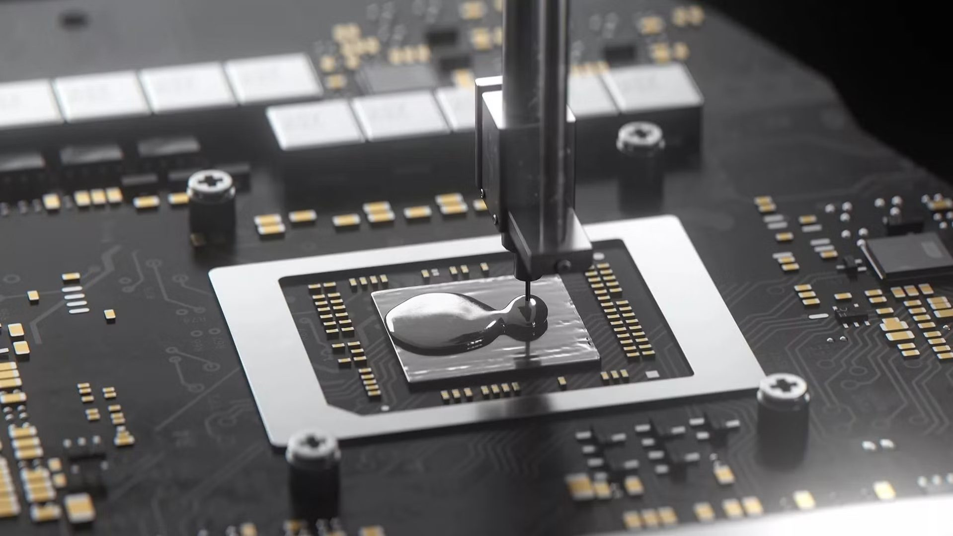

Eki Görüntüle 260082

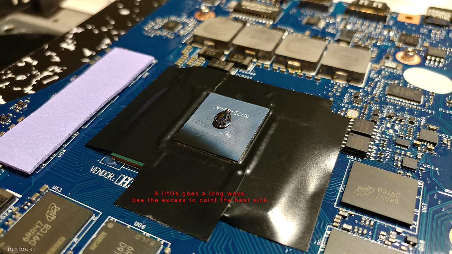

sıvı metal gaming laptoplarda neden kullanılıyor?
günümüzde gaming laptoplar artık birkaç yıl önceki modellere göre çok daha güçlü donanımlara sahip. İşte 16 çekirdekli işlemciler, yüksek tgp değerlerine sahip ekran kartları ve ince kasalar bir araya geldiğinde üreticilerin önündeki en büyük sorunlardan biri ısı yönetimi oluyor. Bunu yönetmesi de epey güç bir durum. Ha, iyi yapan üreticiler var, yok değil. Fakat batıranlar da var. Bu yüzden seni hiç unutmayacağım MSI Thin.
Devam edelim. Bir işlemci veya ekran kartı belirli bir sıcaklığın üzerine çıktığında kendini korumak için çalışma frekansını düşürmeye başlıyor. Bu duruma thermal throttling diyoruz ve doğrudan performans kaybına neden olabiliyor. Özellikle uzun oyun seanslarında veya ağır iş yüklerinde sıcaklıkların kontrol altında tutulması büyük önem taşımakta.
İşte sıvı metalin gaming laptoplarda kullanılmasının temel nedeni de burada ortaya çıkmakta. Daha yüksek ısı iletkenliği sayesinde işlemcinin ürettiği ısıyı daha hızlı şekilde soğutucuya aktarabiliyor. Bu da işlemcinin daha düşük sıcaklıklarda çalışmasına ve yüksek saat hızlarını daha uzun süre koruyabilmesine yardımcı oluyor.
Üreticiler açısından bakıldığında ise sıvı metalin bir başka avantajı daha var. Daha düşük sıcaklıklar sayesinde aynı performansı daha ince kasalarda sunabilmek veya mevcut soğutma sisteminden biraz daha fazla performans elde edebilmek mümkün hale geliyor. Son yıllarda birçok ince ve güçlü oyuncu laptopunun ortaya çıkmasının nedenlerinden biri de gelişmiş soğutma çözümleri ve sıvı metal teknolojisi sanırım.
Ancak şunu da belirtmek lazım arkadaşlar, sıvı metal tek başına bir mucize değil. Kötü tasarlanmış bir soğutma sistemi, yetersiz fanlar veya zayıf hava akışı bulunan bir laptopta sadece sıvı metal kullanılması bütün sorunları çözmez. Soğutma performansı neye bağlıdır? Fan tasarımı, ısı boruları, hava girişleri ve kasa yapısı gibi birçok bileşenin bir araya gelmesiyle ortaya çıkan mühendisliğe bağlıdır.
Bu nedenle sıvı metal, iyi tasarlanmış bir soğutma sistemini daha da verimli hale getiren bir yardımcı teknoloji olarak değerlendirilebilir gözümüzde.

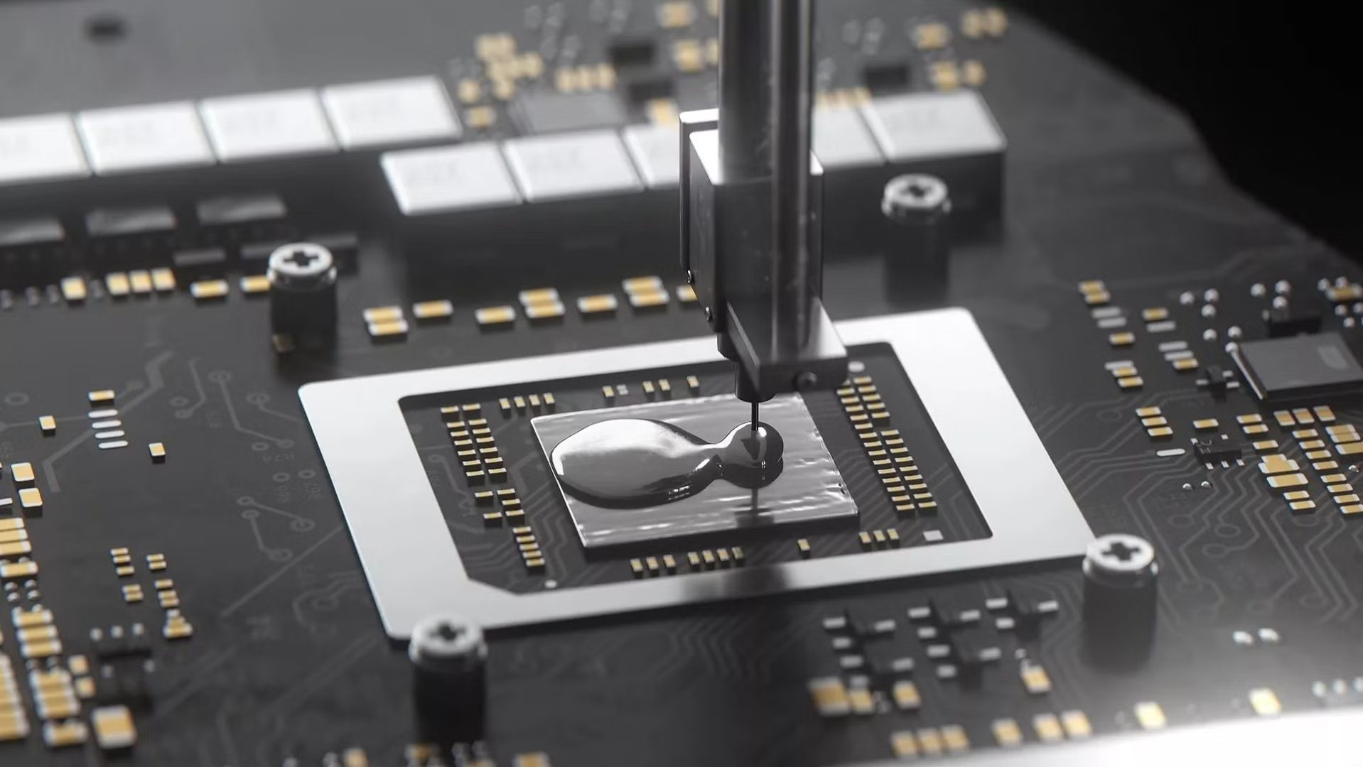

Eki Görüntüle 260083
sıvı metalin avantajları
sıvı metalin son yıllarda bu kadar popüler hale gelmesinin en büyük nedeni, geleneksel termal macunlara göre bazı önemli avantajlar sunması. Özellikle yüksek performanslı oyuncu laptoplarında bu avantajlar daha belirgin şekilde hissediliyor.
gelin avantajlarına bakalım:
* Daha düşük sıcaklıklar
Sıvı metalin en büyük avantajı şüphesiz daha iyi ısı transferi sağlaması. Kullanılan cihaza ve soğutma sistemine göre değişiyor orası ayrı konu fakat bazı modellerde geleneksel termal macuna kıyasla 5-15 dereceye varan sıcaklık düşüşleri görülebiliyor. Bunlar iyi değerler. Yani daha düşük sıcaklıklar yalnızca sayılardan ibaret değil. İşlemcinin daha rahat çalışması, uzun oyun seanslarında performansın daha stabil kalmasına da yardımcı oluyor.
* thermal throttling riskinin azalması
İşlemciler belirli sıcaklık seviyelerine ulaştığında kendilerini korumak amacıyla frekans düşürmeye başlıyor. Bunu TT olarak konuştuk zaten. Ve bu durum özellikle işlemciye yüklenen oyunlarda ve render gibi ağır işlerde performans kaybına yol açabiliyor. Sıvı metal sayesinde de sıcaklıklar daha düşük tutulabildiği için işlemci, yüksek frekanslarını daha uzun süre koruyabiliyor ve performans düşüşü daha geç yaşanıyor.
* daha sessiz çalışma imkanı (belki)
Soğutma sistemi daha düşük sıcaklıklarla başa çıkabildiğinde fanların sürekli maksimum devirde çalışmasına gerek kalmayabiliyor. Bu da bazı laptoplarda daha sessiz bir kullanım deneyimi anlamına gelir. Elbette burada fan tasarımı ve üreticinin fan eğrisi de önemli rol oynuyor, ancak daha düşük sıcaklıklar genellikle daha düşük fan gürültüsünü de beraberinde getiriyor, unutmamakta fayda var.
* ince kasalarda yüksek performans
Üreticilerin sıvı metale yönelmesinin nedenlerinden biri de bu. Günümüzde kullanıcılar hem güçlü hem de ince laptoplar istiyor. Fakat güçlü donanımları küçük kasalara sığdırmak ciddi bir soğutma problemi oluşturuyor. Sıvı metal, aynı soğutma sisteminden biraz daha fazla verim alınmasına yardımcı olarak üreticilere ekstra hareket alanı sağlıyor.
* daha iyi uzun süreli performans
Belki de en önemli avantajı bu. Her güçlü cihaz yüksek performans sağlar fakat önemli olan şey bu performansın sürdürülebilirliğidir. Kısa süreli benchmark testlerinde birçok laptop iyi sonuçlar verebilir. Asıl önemli olan, cihazın 50-60 dakikalık oyun veya ağır iş yükü altında performansını ne kadar koruyabildiği.
Nihayetinde sıvı metal kullanılan bazı modeller, uzun süreli yük altında sıcaklıkları daha iyi kontrol ederek performans düşüşünü azaltabiliyor. Bu da özellikle oyun oynayan ve profesyonel işlerle uğraşan kullanıcılar için önemli bir avantaj olarak öne çıkıyor.

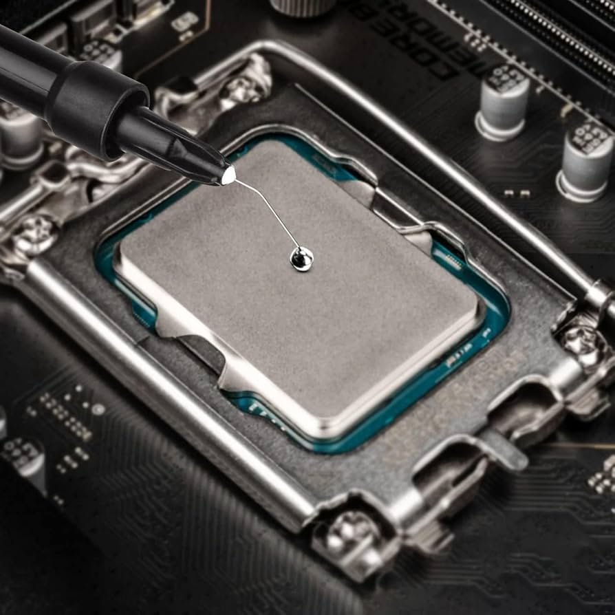

Eki Görüntüle 260086

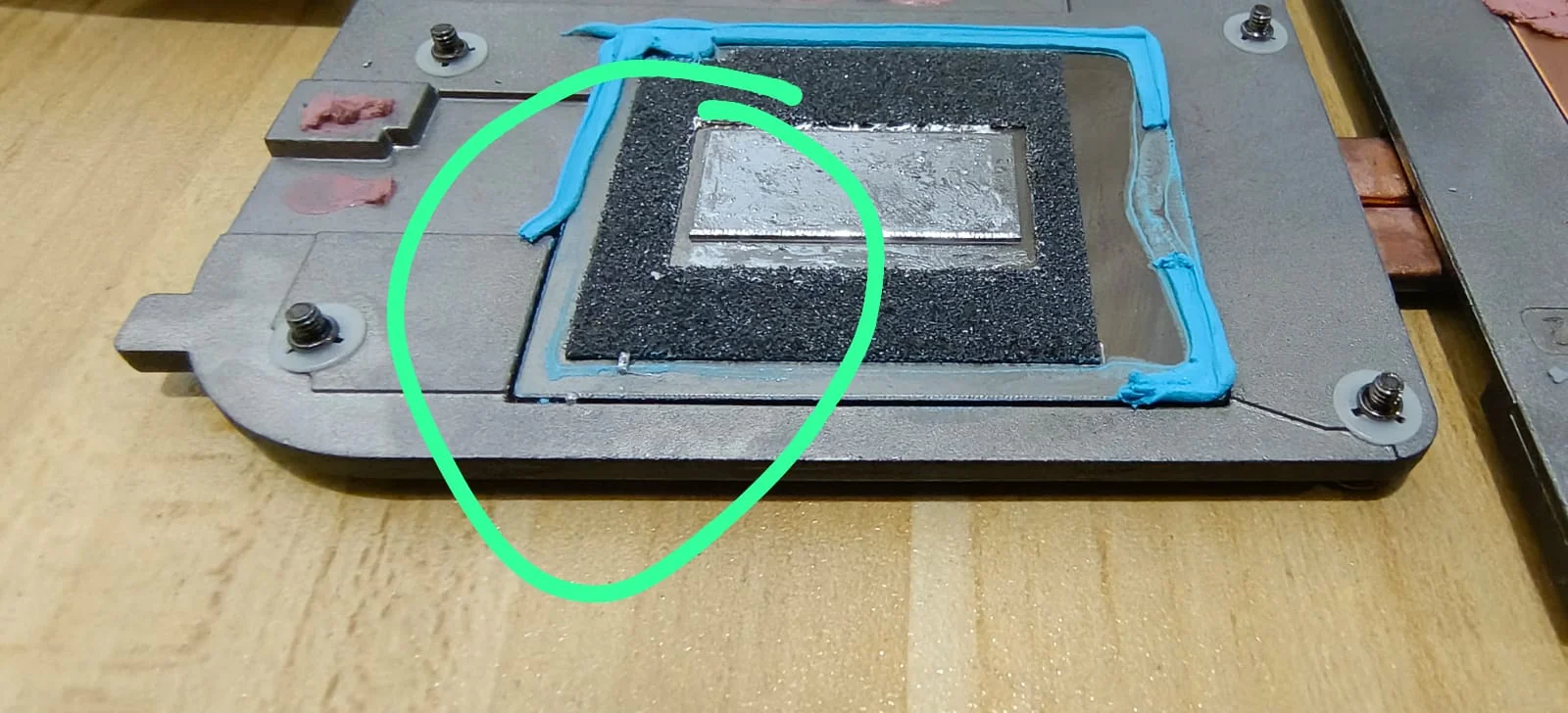

sıvı metalin riskleri ve dezavantajları
sıvı metal her ne kadar etkileyici avantajlar sunsa da tamamen kusursuz bir teknoloji değil. Hatta bazı özellikleri nedeniyle geleneksel termal macunlara göre daha fazla dikkat gerektiriyor. Özellikle uzun vadeli kullanım ve bakım konusunda kullanıcıların aklında bazı soru işaretleri bulunuyor.
gelin dezavantajlarına ve risklerine bakalım:
* Elektrik iletkenliği
* bakım ve uygulama zorluğu
* uzun vadeli performans değişimleri
Sıvı metal zamanla ilk günkü performansını bir miktar kaybedebiliyor. Bazı kullanıcılar birkaç yıl sonra sıcaklık değerlerinde artış yaşadıklarını bildirirken, bazı cihazlarda ise herhangi bir problem görülmeyebiliyor. Bu durum kullanılan malzemeye, cihazın çalışma sıcaklıklarına ve uygulamanın kalitesine göre değişiklik gösterebilir.
* bazı metallerle uyum sorunu
* taşınabilir cihazlarda oluşan endişeler ve stant kullanımları
Nihayetinde kısacası sıvı metal yüksek performans sunabilen bir teknoloji olsa da, beraberinde bazı riskleri ve bakım gereksinimlerini de getiriyor. Bu nedenle yalnızca sunduğu sıcaklık avantajlarına bakarak değerlendirme yapmak yerine, uzun vadeli kullanım senaryolarını da göz önünde bulundurmak gerek.

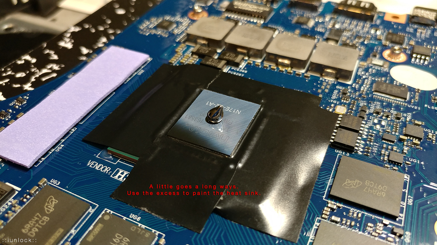

Eki Görüntüle 260089
uzun vadede güvenilir mi?
sıvı metal söz konusu olduğunda kullanıcıların en çok merak ettiği konulardan biri de uzun vadeli güvenilirlik. Sonuçta bir gaming laptop genellikle birkaç aylık değil, yıllarca kullanılmak üzere satın alınıyor. Bu nedenle ilk günkü sıcaklık değerlerinden ziyade, cihazın birkaç yıl sonraki durumu da büyük önem taşımakta.
aslında bu sorunun tek bir cevabı yok. Çünkü sıvı metalin uzun vadeli performansı, kullanılan malzemenin kalitesine, üreticinin uygulama yöntemine, soğutma sisteminin tasarımına ve cihazın kullanım koşullarına bağlı olarak da değişebiliyor.
son yıllarda özellikle üst seviye oyuncu laptoplarında sıvı metal kullanımı oldukça yaygınlaştı. İlk dönemlerde kullanıcıların aklında çeşitli soru işaretleri bulunsa da, günümüzde birçok üretici bu konuda önemli tecrübeler kazandı. Özel koruyucu bariyerler, köpük izolasyonlar ve daha kontrollü uygulama yöntemleri sayesinde geçmişte endişe yaratan bazı riskler büyük ölçüde azaltılmış durumda. Bununla birlikte, yıllar içerisinde sıcaklık değerlerinde artış yaşayan kullanıcı örneklerine de rastlanabiliyor. Bazı durumlarda sıvı metalin yeniden uygulanması gerekebilirken, bazı cihazlar ise yıllarca herhangi bir sorun yaşamadan çalışmaya devam edebiliyor.
burada unutulmaması gereken nokta ne derseniz? Sıvı metal tek başına bir arıza kaynağı değil. İyi tasarlanmış ve doğru uygulanmış bir sistemde uzun yıllar sorunsuz şekilde çalışabilir. Ancak geleneksel termal macuna kıyasla daha hassas bir yapıya sahip olduğu için bakım ve servis süreçlerinde daha fazla özen gerektiriyor.
kısacası, günümüzde kullanılan sıvı metal teknolojisi artık eskisine göre çok daha olgun bir noktada. Yine de tamamen risksiz ve bakım gerektirmeyen bir çözüm olduğunu söylemek doğru olmaz. Uzun vadeli güvenilirlik konusunda cihazın genel tasarımı ve üreticinin uygulama kalitesi, kullanılan sıvı metal kadar büyük önem taşıyor.

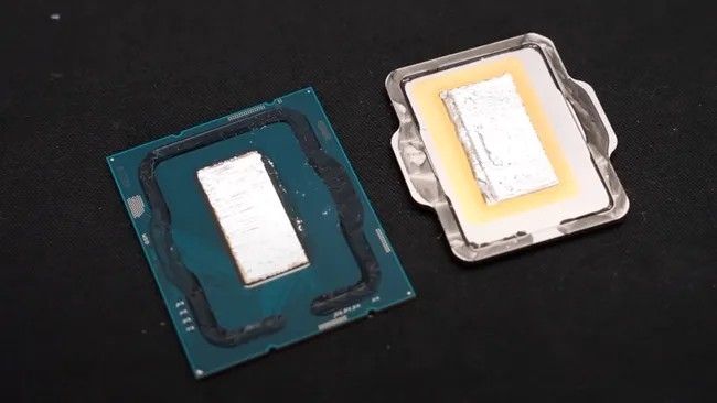

Eki Görüntüle 260090

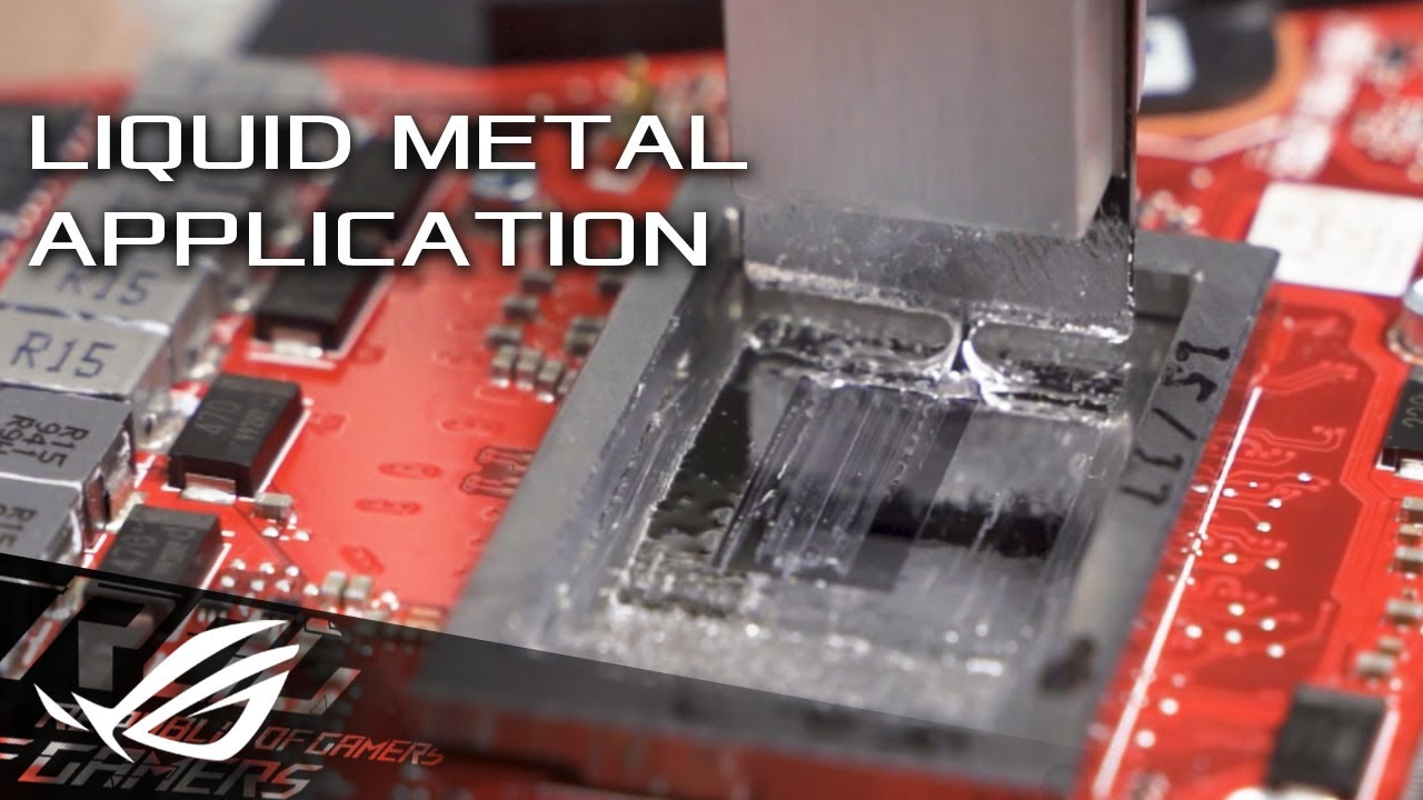

hangi markalar sıvı metal kullanıyor?
sıvı metal teknolojisi ilk dönemlerde yalnızca birkaç üst seviye modelde karşımıza çıkarken, günümüzde daha fazla üretici tarafından kullanılmaya başlandı. Özellikle ASUS, bu konuda en agresif davranan markalardan biri oldu ve ROG serisi ile sıvı metal kullanımını yaygınlaştırdı. Bunun yanında Lenovo, MSI ve bazı diğer üreticiler de belirli üst segment modellerinde sıvı metal tercih ediyor. Ancak burada önemli bir nokta var. Her üreticinin uygulama yöntemi aynı değil. Kullanılan sıvı metalin kalitesi, koruyucu bariyerlerin tasarımı ve uygulama şekli markadan markaya değişebiliyor. Bu nedenle bir laptopta sıvı metal kullanılması tek başına o cihazın daha iyi soğutmaya sahip olduğu anlamına gelmiyor. Soğutma performansını belirleyen en önemli unsur, tüm sistemin ne kadar iyi tasarlandığıdır.

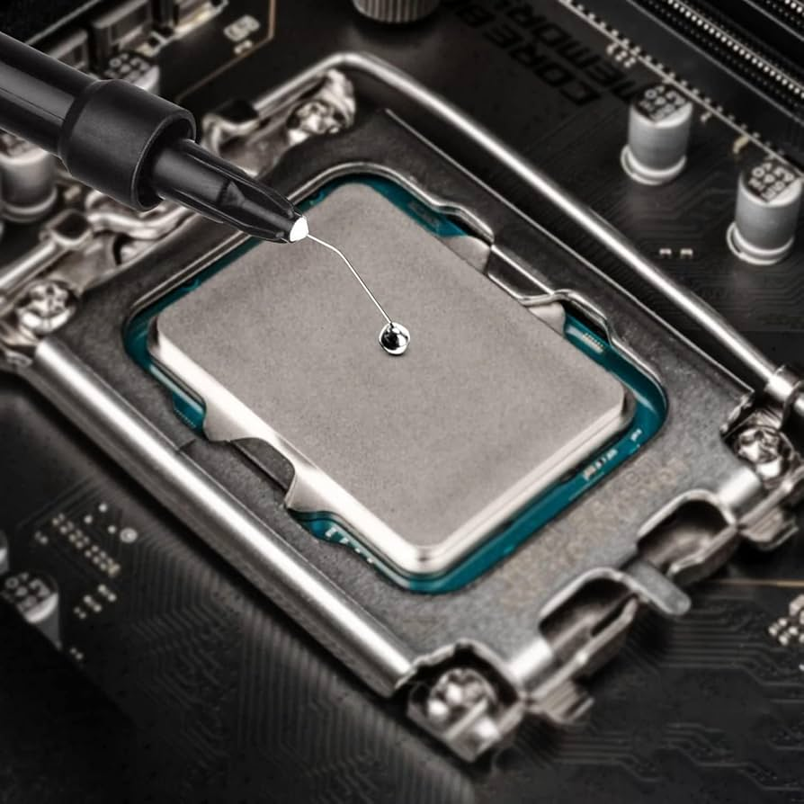

Sıvı metali tercih etmemek için bir sebep yok özellikle ROG ürünlerini bu konu için oldukça beğeniyorum ama fiyatları olması gerekenden maalesef pahalı.
1 Yılı geçti sıvı metal uyguladığım laptop da hiç bir sorun meydana gelmedi. Çantayla diyar diyar gezdirdim bile.
En az 10 derece düştü sıcaklık ancak her yıl ufak bir yenileme gerekiyor üzerine hafif. (Isısı artmaya başladı)
