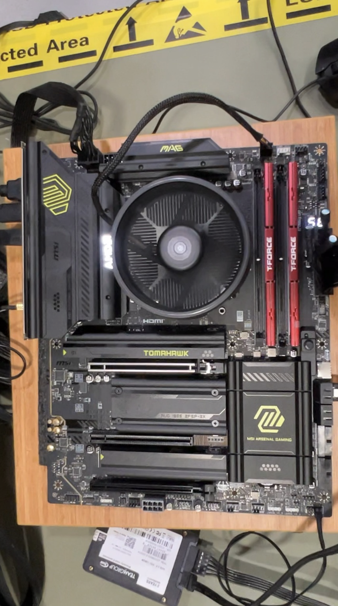

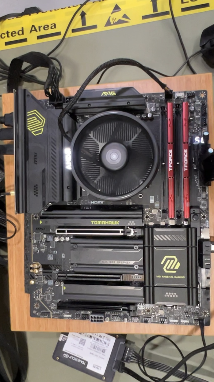

MSI olanı ben kullanıyorum. Alma.
Ben direkt alma diyemiyorum, bana karşı bir cephe oluştu. :D @Ehwenisher Üyecikler tarafından saldırı altındayım. İşin doğrusunu bilen her daim sizlersiniz, son kullanıcı son sözü söyler. Ben zaten ServisPoint ile aylarca uğraştım. RMA ile sonuçlandı. Kartın son hali bu.
