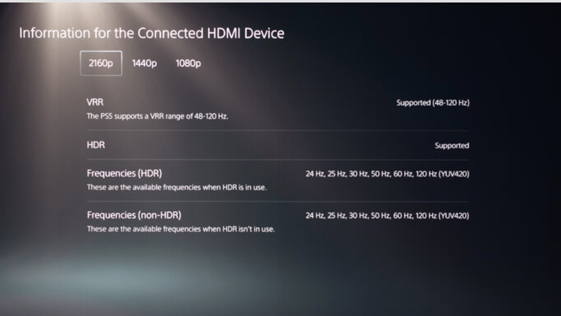

Dostlar monitörü alalı daha 1 gün oldu. İlk defa bir OLED ekranım olduğu için birçok sorunla uğraştım. Siyahlarda çizgiler, Firmware güncellemeleri falan derken bayağı bir uğraştım. Sonrasında PS5 için ayarları yapmak isterdekn PS5 1440p ekranımı 2160p olarak ayarlıyor. Manuel olarak 1440p almak istiyorum, testi başlatıyor ama SDR 60Hz'i bile geçemiyor. "HDMI cihazında 1440p çıkış görüntülenemiyor." hatası alıyorum.
Yaptıklarım işe şunlar:
-1080p alıp sonrasında tekrar denedim olmadı,
-VRR kapatım olmadı,
-HDR kapattım olmadı,
-Safe modundan yapmak istedim 720p, 1080p, 2160p açıkken 1440p kapalıydı.
-Monitörün HDMI yuvasını değiştirdim olmadı,
-Kablo değiştirdim olmadı,
-Monitörün HDMI 2.1 seçeneğini 2.0 olarak değiştirdim olmadı.
Daha ne yapmam gerekiyor, biri bana yardımcı olsun. Yapay zeka ile bayağı uğraştık artık küfür etmeye başladı. Firmware zaten güncel. PS5 monitörü ya da monitör kendini PS5'e 4K TV olarak tanıtıyor.
Geçmiş olsun hocam, yeni OLED heyecanının böyle bir teknik pürüzle başlaması gerçekten sinir bozucu. Sorun muhtemelen monitörün PS5'e kendini zorla 4K ekran gibi tanıtıp görüntüyü içeride ölçeklemesinden (Virtual 4K) kaynaklanıyor.
Öncelikle monitörün kendi ayar menüsüne girip Console mode diye bir seçenek varsa onu kapatmayı veya ayarını değiştirmeyi dene. Gigabyte bu modellerde PS5 için otomatik bir mod açıyor ve o mod bazen manuel 1440p seçimini kilitliyor. Ayrıca monitör menüsünde aspect ratio veya display mode ayarı Full dışında bir şeydeyse onu Full yapıp tekrar test et.
Bir de PS5'in kendi video ayarlarından video aktarım hızı seçeneğini -1 veya -2 yapıp denersen bazen bant genişliği hatasını çözebiliyor. Bunlar da yemezse monitörü OSD sidekick ile bilgisayara bağlayıp "Virtual 4K" özelliğini kapatman gerekebilir. Umarım çözülür, o panelin tadını bir an önce çıkarırsın.

Şu an PS5 için neler yapıyorum neler. Bende Virtual 4K seçeneği çıkmıyor. Firmware yazılımı güncel. Sidekick ile baktım yok hiçbir yerde. Ekranın arkasındaki menüden baktım yok. Ayarlardan display mode da 1:1 modu açılmıyordu VRR kapattım açıldı. Bir de böyle denedim inatla 1440p yapmıyor ve 4K olarak görüyor monitörü. Beni böyle uğraştıran bir monitör hayatım görmedim. Herkes bu monitörü öyle bir övüyor ki dedim ki iyi güzel. Kimse kötü tarafları söylemiyor ben buna öfkeleniyorum. Bilseydim 5 bin TL daha fazla koyar ASUS alırdım. Kafayı yeemek üzereyim.

Bu arada neden öyle tanıtıyor bilmiyorum hiç konsol kullanmadım, bayağı cahilim bu konuda. Rtings de 1440p için 60hz ve 120hz desteklediği yazmış. Mantıken 1440p seçilebiliyor olması lazım. Bayağı bir yöntem denemişsiniz, pek bir şey kalmamış.
Firmware sürümünü kontrol edin.
OSD ayarları ile alakalı olma ihtimali var. Konsol modu falan var sanırım bu monitörde.
Monitörler de eko modu (güç tasarrufu) olabiliyor, açık ise kapatın veya değiştirin.
Eğer bunlarda çözmezse sorunlu olma ihtimali geliyor aklıma.
