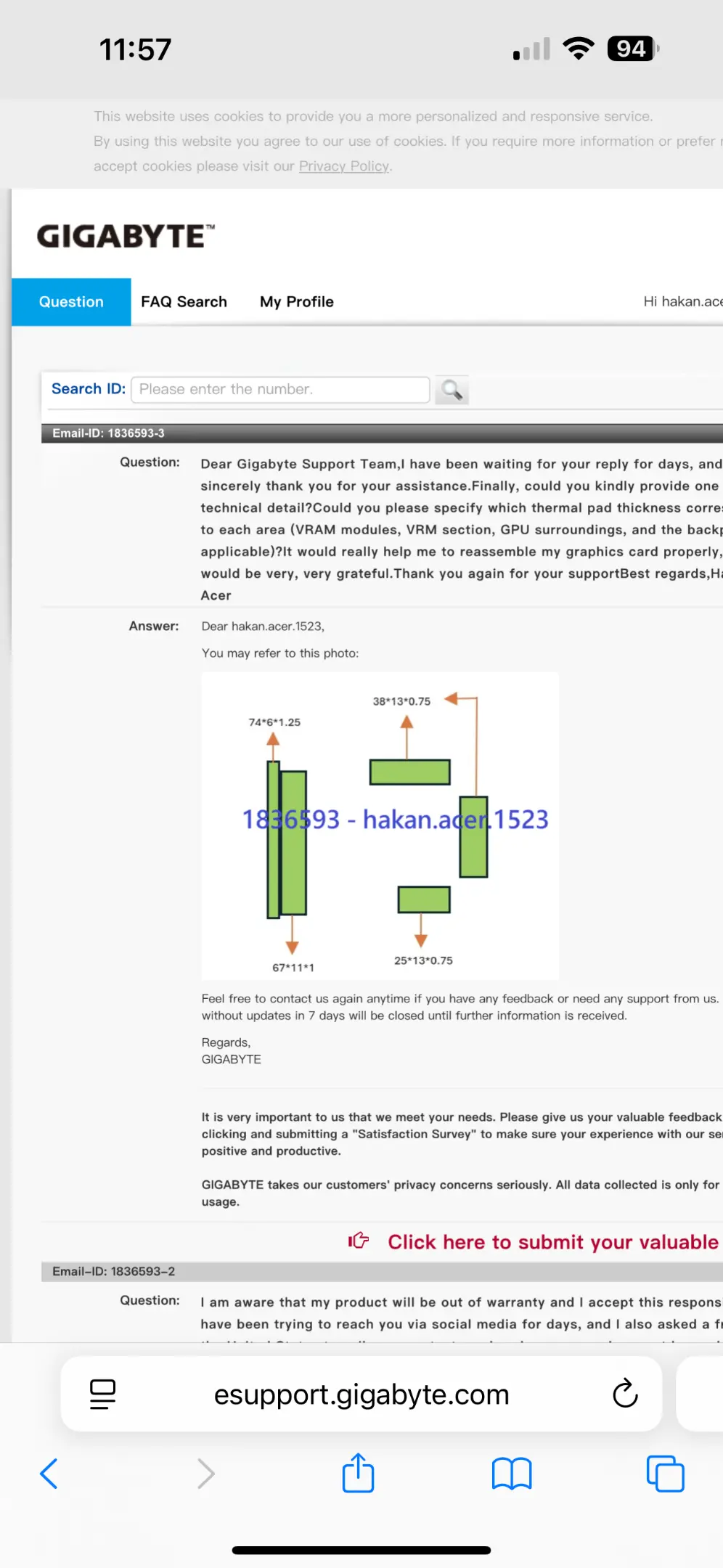

Gigabyte RTX 3060 Ti Vision OC Rev 2.0 ekran kartımın bakımını yaparken termal pad'lerini değiştirmem gerekti. Ölçü almadan çöpe atmıştım padları. Fakat internette bu kartın doğru pad ölçüleriyle ilgili net ve güvenilir bir bilgi bulamadım. Bununla ilgili hiç bilgi yoktu. Farklı kartlardan referans çok fazla karışık bilgi vardı ve açıkçası hangi kalınlığı kullanacağımı bilemedim. İyi ki de rastgele almamışım.
Bunun üzerine Gigabyte resmi destek birimiyle iletişime geçtim. Ancak support ile iletişim kurmak, ticket açmak ve cevap almak gerçekten günler sürdü. X'ten yazdım cevap yok. Amerika'daki arkadaşıma Gigabyte teknik destek numarasını bile arattırdım. Company secret dediler, ne alakaysa bilgi vermediler. Günler süren esupport.gigabyte.com ile açtığım tickete yanıt geldi. Sonunda beklediğime değdi ve bana kartın termal pad boyutlarını gösteren resmi bir şema gönderdiler.
Bu şemayı aşağıya ekliyorum ki benim gibi uğraşan, doğru bilgi arayan herkes rahatlıkla ulaşabilsin. Bunlar kartın üzerindeki termal pad ölçüleridir. Özellikle VRAM, VRM ve bazı soğutucu yüzeyleri için kullanılıyor. Ayrıca, backplate tarafına da pad yerleştirilmesi gerekebiliyor, burada da genellikle 0.75 mm kalınlığında pad kullanılıyor.
Not: Kartın Rev 2.0 versiyonu için geçerlidir. Rev 1.0 ile küçük farklar olabilir.
Umarım bu bilgi, kartının bakımını yapmak isteyen arkadaşlara zaman kazandırır ve kafalardaki soru işaretlerini giderir.
Herkese kolay gelsin.

Eki Görüntüle 144016
Eki Görüntüle 144020

Merhaba,
Belirtilen ölçülere göre Hepsiburada üzerinden Pullsar Ice Dragon marka ürünü, Deniport satıcısından satın aldım.
Montaj sırasında backplate ile PCB arasında herhangi bir termal pad bulunmadığını gördüm. Bu kısım için ek bir işlem yapmadım.
Sadece ön GPU tarafında, VRAM’ler üzerinde mevcut olan termal padler sökülmüştü. Bu bölgede, belirtilen referans ölçülere uygun şekilde yeni termal pad uygulamasını gerçekleştirdim.
Bakım sonrasında kartım sorunsuz şekilde çalışmaktadır ve ısınma problemi tamamen ortadan kalkmıştır.
Bu referans ölçüleri baz alarak bakım işlemini güvenle gerçekleştirebilirsiniz.
