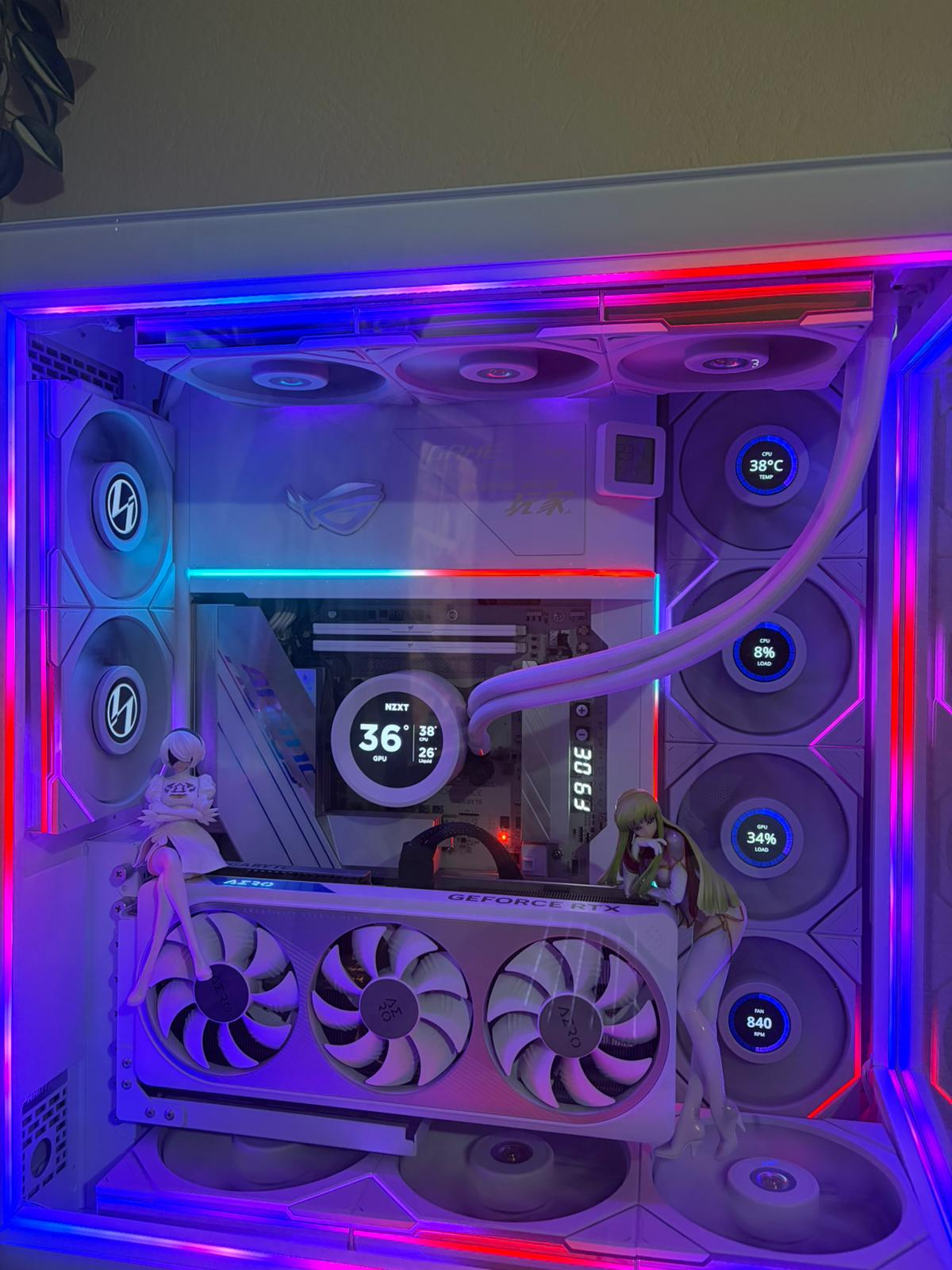

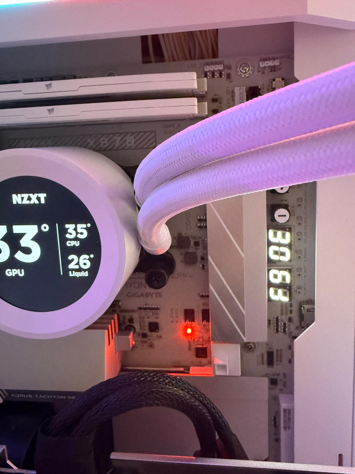

Merhaba, yeni aldığım anakartın tüm BIOS güncellemelerini yapmama rağmen, "F9 0E" diye hata mı değil mi emin olamadığım bir kod yazıyor. Beni en çok rahatsız eden ortadaki minik m_bios LED ışığının yanması. Ciddi bir sorun var mış gibi hissettiriyor. Bilgisayarın çalışmasında hiçbir sorun yok.

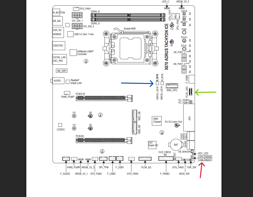

Bu sorun için Gigabyte kartlarda gcc yazılımı kurduysanız Revo Uninstaller ile kalıntısız şekilde silmeniz gerekiyor. Advanced scan yapacaksınız, sonrasında restart atın. Onun dışında fan ve güç bağlantılarında gevşeklik vs. varsa Gigabyte kartlar kırmızı yakabilir. Bakmak lazım. Ön panel Type-C hızlı şarj bağlantısı bu kartta var mı? Yapılmadıysa kırmızı yakabilir. @X99 bunları inceleyin.

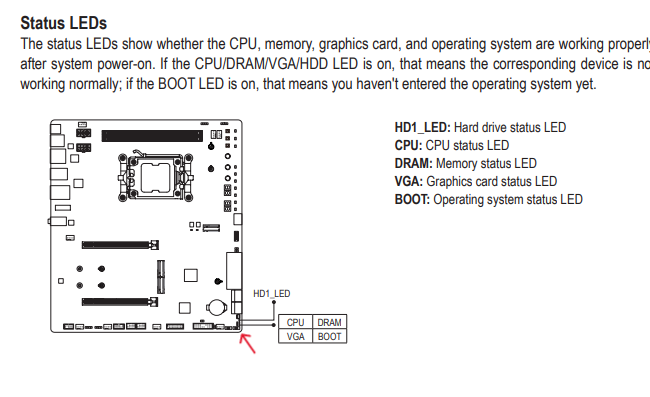

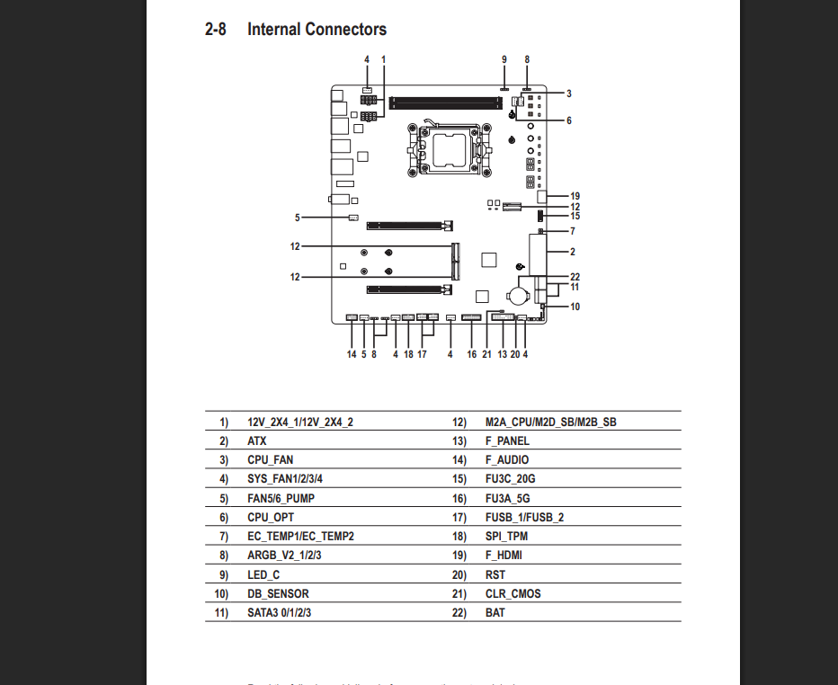

Sürekli kırmızı yanan uyarı ışığı; Dual BIOS modu ile ilgili, hangi BIOS modunu kullandığını bildiriyor. Diğer Debug LED'ler bu montaja göre sağ alt kısımda, ekran kartının köşesinde kalıyor. Type-C bağlantısı var, kasa modelini belirtmemiş. Gerekli şemaları ekliyorum buraya hocam. Anakarta güç geldiğine dair kırmızı LED ile bildiriyor mu? bu model de emin değilim ama öyle bir durum yok sanki.

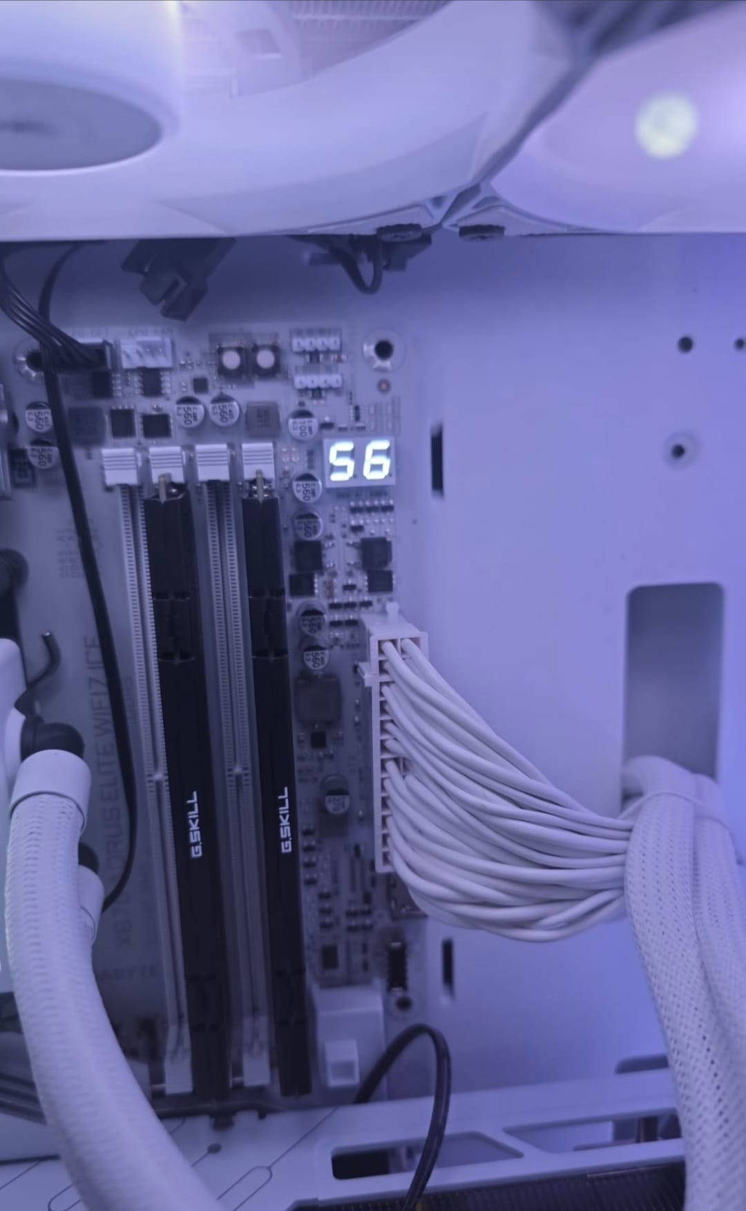

Başka bir özelliğin çalıştığına dair bir bildirim kodu da olabilir. X870 Aorus Elite modelinde F05 hatası alıyorduk ama sistemde hiç sorun yoktu, BIOS menüden gösterge paneline sıcaklık değerlerini atayıp kullanıyoruz. Senin anakart üzerinde yanan kırmızı LED, Debug uyarı LED'i değil, senin kasa da uyarı ledleri sağ alt tarafta kalıyor. Bilgisayarı kapattığın zaman kırmızı uyarı LED'i yanmaya devam ediyor mu kontrol edelim, yanmaya devam ediyorsa, anakarta güç geldiğini belirtir, sistem kapalıyken yanmıyorsa tekrar araştıralım.

Anakartda dual bios var. (m_bios ve b_bios) ortadaki sivilce gibi duran bunların ışığı. Şu an m_bios kullandığım için onun ışığı aktif. Değiştirip backup bios' a geçtiğimde m_bios kapanıp, yanındaki b_bios yanıyor. Yani hangi bios kullanırsa onun ışığı aktif oluyor. Daha önce Asus prime pro x570 kullanıyordum böyle bir ışık yoktu. Bilgisayar kapandığında ışık yanmıyor.Başka bir özelliğin çalıştığına dair bir bildirim kodu da olabilir. X870 Aorus Elite modelinde F05 hatası alıyorduk ama sistemde hiç sorun yoktu, BIOS menüden gösterge paneline sıcaklık değerlerini atayıp kullanıyoruz. Senin anakart üzerinde yanan kırmızı LED, Debug uyarı LED'i değil, senin kasa da uyarı ledleri sağ alt tarafta kalıyor. Bilgisayarı kapattığın zaman kırmızı uyarı LED'i yanmaya devam ediyor mu kontrol edelim, yanmaya devam ediyorsa, anakarta güç geldiğini belirtir, sistem kapalıyken yanmıyorsa tekrar araştıralım.

Anakartda Dual BIOS var. (m_bios ve b_bios) ortadaki sivilce gibi duran bunların ışığı. Şu an m_bios kullandığım için onun ışığı aktif. Değiştirip Backup BIOS'a geçtiğimde m_bios kapanıp, yanındaki b_bios yanıyor. Yani hangi BIOS kullanırsa onun ışığı aktif oluyor. Daha önce ASUS Prime Pro X570 kullanıyordum böyle bir ışık yoktu. Bilgisayar kapandığında ışık yanmıyor.
Anakartın kendi sitesinde; BIOS ledleri bahsettiğiniz şekilde çalıyor yani doğru. Sağ alttaki Debug LED'ler yanmıyorsa sorun olmaz, siz yine de ayhan hocamız ve Recep hocamızı bekleyin. Gösterge panelini biz dediğimiz şekilde kullanıyoruz sıcaklık değeri ile, ara sıra F05 F07 kodlarını kontrol ediyorum ama sorun yok.
