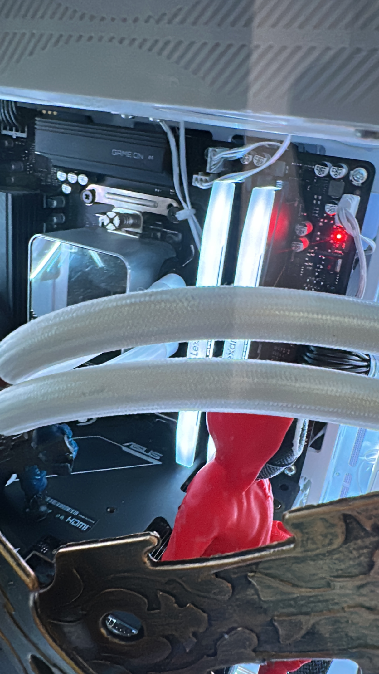

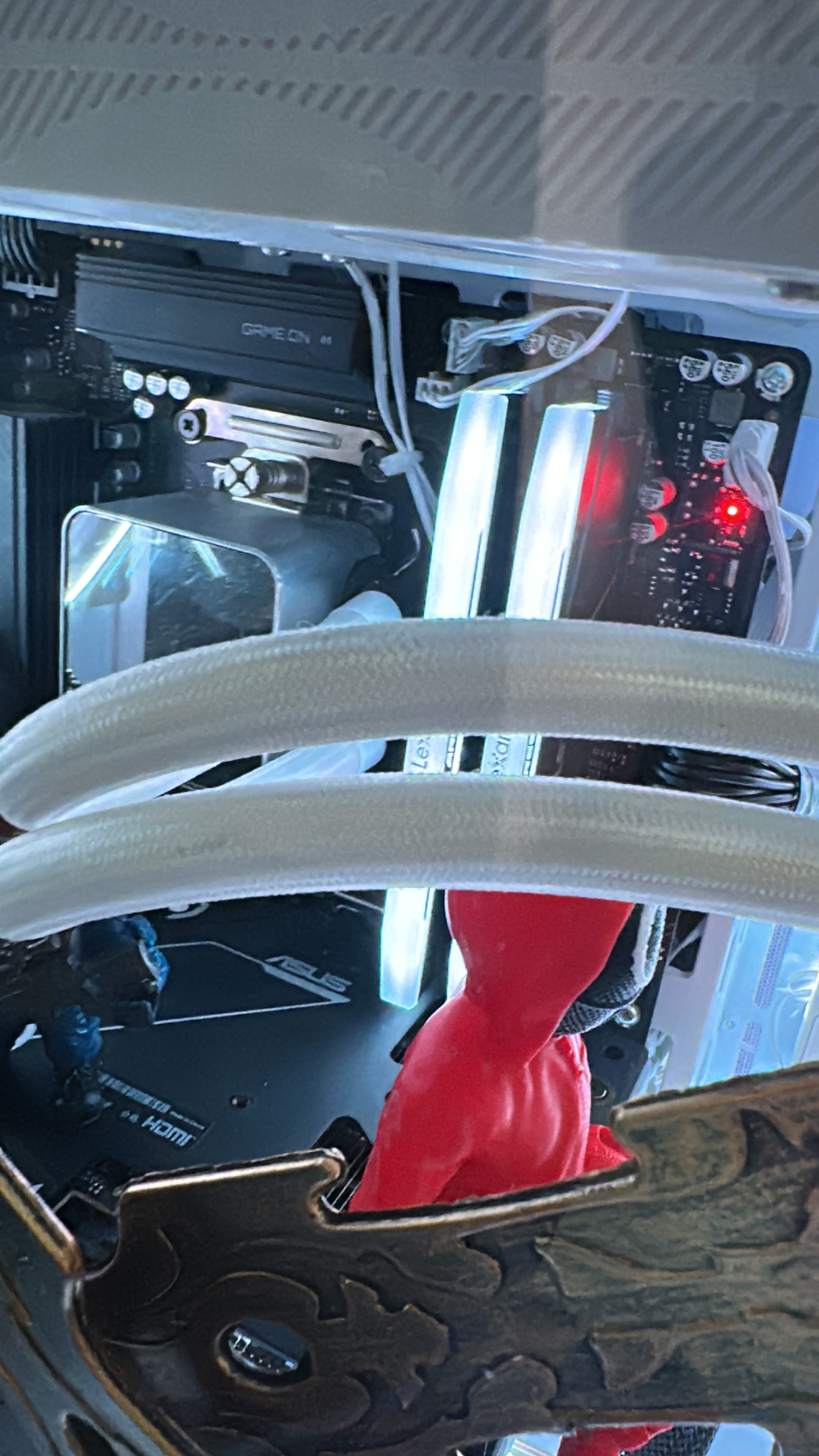

Merhaba,
Gigabyte X870 Wi-Fi 6 anakart kullanıyorum. BIOS güncel, işlemcim 7800X3D, bilgisayarın açılmasında çalışmasında bir problem yok, fakat anakartta CPU ışığı kırmızı yanıyor ve uzun zamandır böyle, sanırım eski birkaç fotoğrafa baktım orada da yandığını fark ettim. Başına gelen var mı?

Aşağıya CPU ışığı yanmayan görseli de ekliyorum
